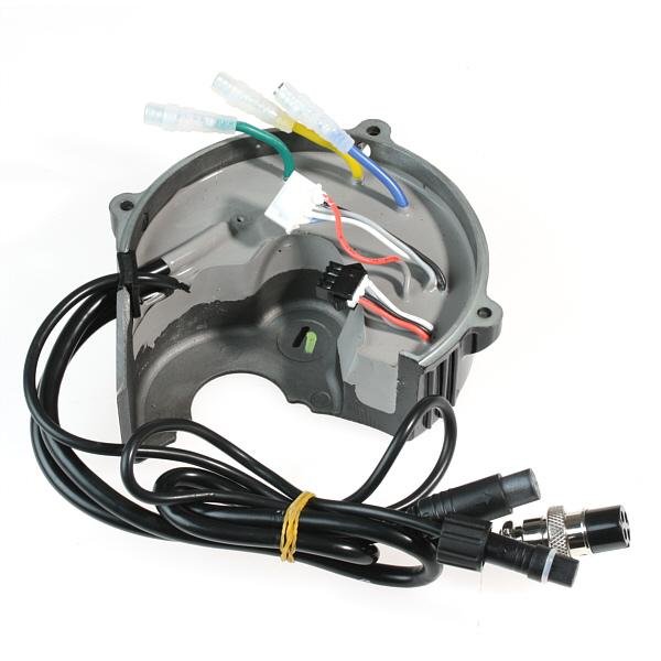

[user]Sattva[/user], верхний я подставил проблема не ушла,кстати она может возникнуть у каждого  O_O
Sattva
Я так понимаю, что сверху у нас только монитор, который ничем не управляет.
Контроллер находится на плате рядом с двигателем.
И да, проблема может быть у любого. Потому и интересуюсь,
искали ли связь с производителем. Продавец точно не имеет
запасных плат двигателя.
Если связи не найдете, могу спросить у своего поставщика в Китае на счет этих плат.
Но лучше сразу на завод обращаться, если это возможно.

rzaviy
#2236
[user]diod555[/user], если проблема не решится буду готовить другой набор на Кишинёв
репутация дороже всего.
ну или компенсирую ущерб на ремонт
Сам только изучаю этот набор пока советов более вразумительных нет.
есть гипотеза о кабеле входящем в мотор,он мог повредиться,немного не удачно он входит в движок.
комп согласуется с мотором кодами по Rх и Тх проводах,может там собака зарыта.
самое интересное то,что мотор приехал,постоял,а домой не захотел ехать.
Мой "ПЕПИЛАЦ"

[user]rzaviy[/user], спасиб  завтрая буду разбирать,мотор,что смогу это только проверить на обрыв основной кабель,,контролер залит компаундом .провод уложен без перегибов .где вы брали надо написать на эти веши годовая гарантия....
Добавлено 20 Июн 2015 в 16:52:05
[user]rzaviy[/user], вот фото моей радости под номером 30
Silvaticus
[user]rzaviy[/user], я видел много фото с перетертыми проводами, вероятно собака именно там порылась.
Вот пару из того, что сохранил.
diod555
[user]rzaviy[/user], если там залито так компаундом т о разборка будет бесполезной :ah:

[user]rzaviy[/user], разрядил кондеры в 0,и толку нетттт  опять 30  ,завтра попробую разобрать, пока поезжу на втором веле, но на нем скучно ездить :neg:
rzaviy
[user]diod555[/user], вскрытие покажет :kidding:
Мой "ПЕПИЛАЦ"

[user]Rimo[/user], спасибо я читал :-)но перечитав ешераз нашел интересную заметку :facepalm:
diod555
[user]Rimo[/user],через переводчик   B-)   Внимание - Неисправный BBS02 48v 25a Bafang (8Fun) каретки середине-диски распространяются (с помощью прямых продавцов в Китае). ( self.ebikes )
отправлено 1 год назадавтор anontrol
Я на второй корзины + $ 450 Bafang BBS02 середине диска.
Там это много другой версии плавающие вокруг. Не покупайте устройство, если оно имеет C950 управления V4.0 голову (как показано на передней и задней стенке пульта управления, соответственно).
Если у вас есть один уже, убедитесь, что вы подключите их смехотворно надуманные тормозные рычаги, которые поставляют вырезанный информацию на контроллер (не гарантируется, чтобы избежать этой проблемы, но рекомендуется).
Режим отказа не включает в себя управляющую головку питания до хорошо, но ни в Pedelec или пальца дроссельной работу.
Кажется, отказ контроллера. Контроллер на BBS02 лузу и нижнего кронштейна и невозможно исследовать или исправить себя.

diod555
vitali
Don't buy the unit if it has C950 V4.0 control head ( пишет мол, не покупайте наборы с дисплейчиком C950 V4.0)
а тут 961, вероятно ошибка 30 это где то непропай в контроллере, обычный брак.
Я только дособирал свой, чутка видно шахид дизайн в виде батареи примотанной к раме черной изолентой :ah:, тэстдрайв так и не состоялся, уже  хотел тащить на улицу как пошел дождь :-(.
killer258
вот чёрт, я посмотрел, а у меня оказывается, аппарат, на котором я езжу, как раз именно с этим дисплеем.  И что ж теперь делать
diod555
[user]vitali[/user], у меня на 36в бутылку вырвало замок расыпался,пластик ремешком стянуть пришлось ,
Добавлено 20 Июн 2015 в 22:12:48
[user]killer258[/user], будь готов :kidding: уже хоть знаеш откуда ноги растут
