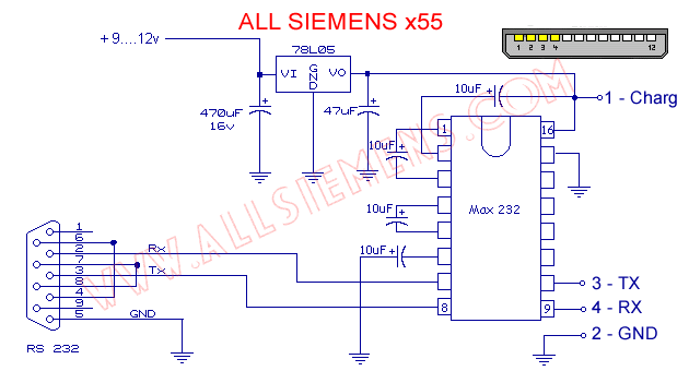

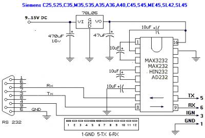

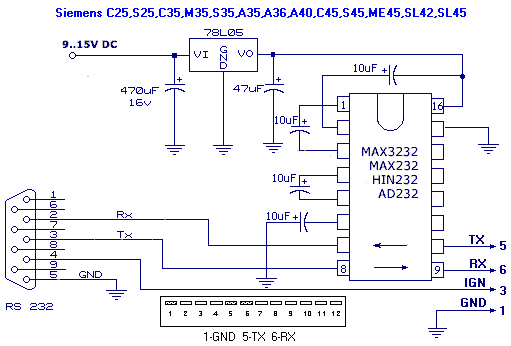

Бешеный енот
Цитата: ra6fnq от 09 Нояб. 2015 в 22:27
Готовых не видел. Берёшь USB TTL шнурок http://ru.aliexpress.com/wholesale?catId=0&initiative_id=SB_20151109112135&origin=y&SearchText=USB+TTL
и делаешь, можно заказать вот такой удлинитель, что б не изобретать разъём: http://em3ev.com/store/index.php?route=product/product&path=50_55&product_id=191
Это понятно.
Я,собственно,про вот такой шнурок:

[user]Бешеный енот[/user], если маеш ноут с ком портом береш шнур от тел сименс ,если нет шуруй покупай на юсб

У мну есть комп на третьем пне,слот1 /:-)
Там даже параллельный порт есть :)

[user]Бешеный енот[/user], тогда тебе повезло,тут все понятно и ясно :exactly:
