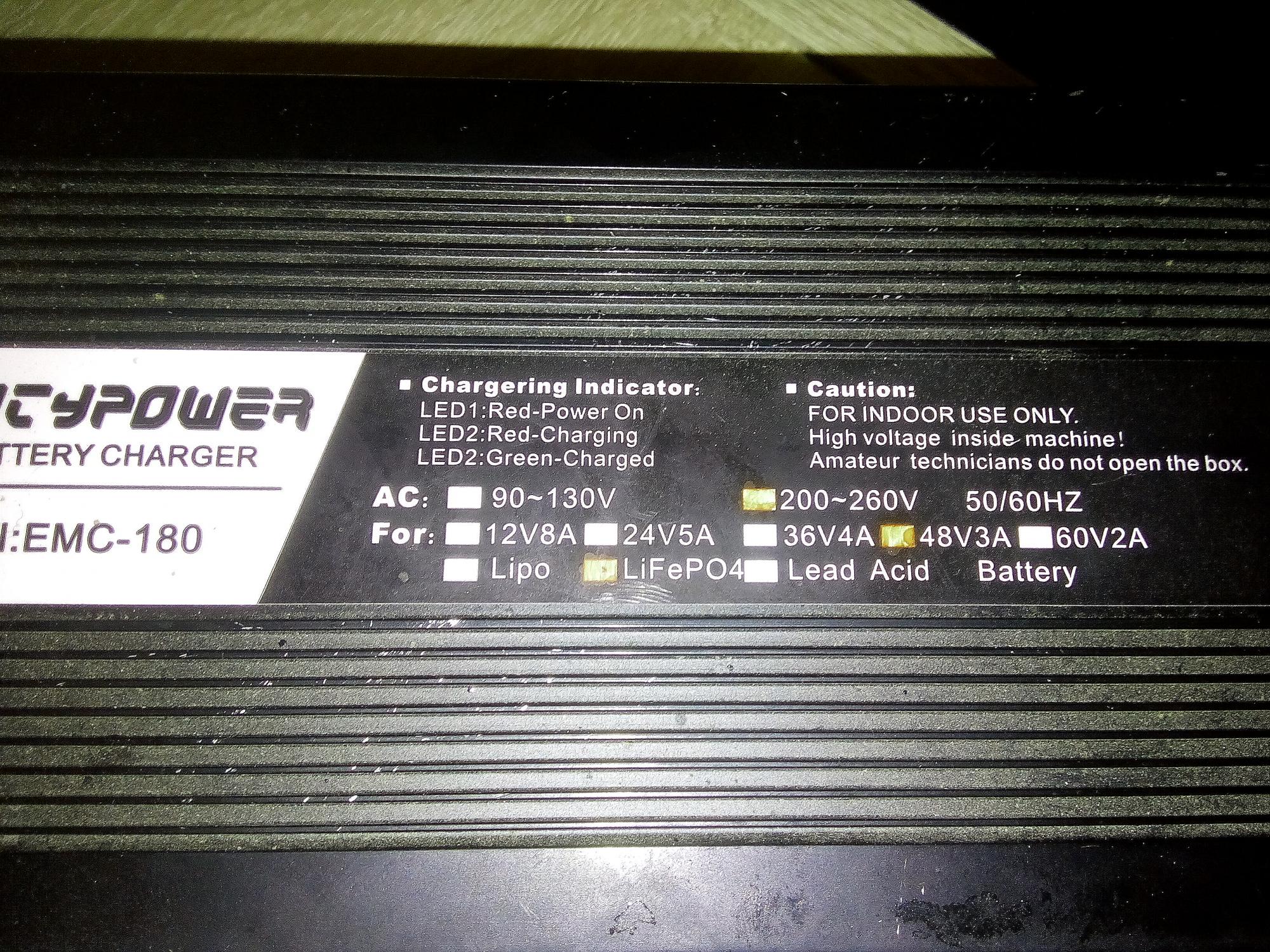

Цитата: raketa от 08 Нояб. 2015 в 19:21
Непонятно только почему зарядка под литийон в комплекте? У лифера  больше ток заряда. Долбаные китайцы отморозки.
Все 10Ачас аккумуляторы, комплектуются 2А зарядками, независимо, лифер, лион. Внешне они тоже обычно не отличаются - любая позволяет выставить нужное напряжение.
Чтобы использовать более мощную зарядку, надо вскрыть батарею (хотя бы посчитать провода на БМС) и замерить напряжение на элементах, желательно знать, что БМС рассчитана на бОльший зарядный ток. У меня был Лифер из пакетиков по 5 Ачас, всего 3С и ток зарядки явно не 5А.
48 v Лифер это 16Sх3,6 = 57,6
48 v Лион это   13Sх4,2 = 54,6
В пределах 3 - 5 вольт любая зарядка перестраивается, в более мощных, как правило есть подстроечные резисторы.

ra6fnq
На заряднике выделено- для литийон 3А. Для лифера 4А.

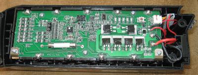

Вот моя батарейка внутре.
Я правильно понимаю,что тут и БМСка,и само зарядное устройство?
Бафанг 36в25а500вт
raketa
Прошу прощения. Зарядка именно для лифера.
БМС и элементы под ней вижу, зарядку нет. У вас что, к ней шнур 220 напрямую?

Бешеный енот
Разумеется - нет,не 220.
Я имею в виду то,что каждая ячейка имеет свой источник питания для зарядки.Судя по силовым транзисторам.

Jeca
[user]Бешеный енот[/user], знакомтесь, это балансир.
Бешеный енот
Балансир - это такая деталь в танковой подвеске,причём тут батарея?
Бафанг 36в25а500вт
Jeca
#4294
[user]Бешеный енот[/user], если-бы вы не сидели в одной теме. А читали и другие. Вопросов было-бы меньше.
То что вы нашли БМС. Силовые транзисторы отключают общее питание. А проводки к каждой ячейке. Балансируют отдельные элементы. Но если БМС примитивная. То только контролирует заряд-разряд, по самой слабой ячейке.
ra6fnq
Там 2 верхних скорее всего зарядные, 4 нижних разрядные ключи, по маркировке транзисторов, можете узнать ток , в реале будет раза в 2 меньше.
Все ячейки, которые могут состоять из нескольких параллельных элементов, включены последовательно. Вам правильно написали, справа балансирные резисторы, назначение разрядить шустрые ячейки до уровня остальных. в каждом канале 2 ключа - нормальная БМС.

Бешеный енот
Ага,спасибо за информацию.
Я обратил внимание,что после окончания зарядки (на зарядном загорается зелёный индикатор) аккумулятор ещё довольно долго тянет небольшой ток.Подозреваю,что в это время батарея как раз балансируется.
