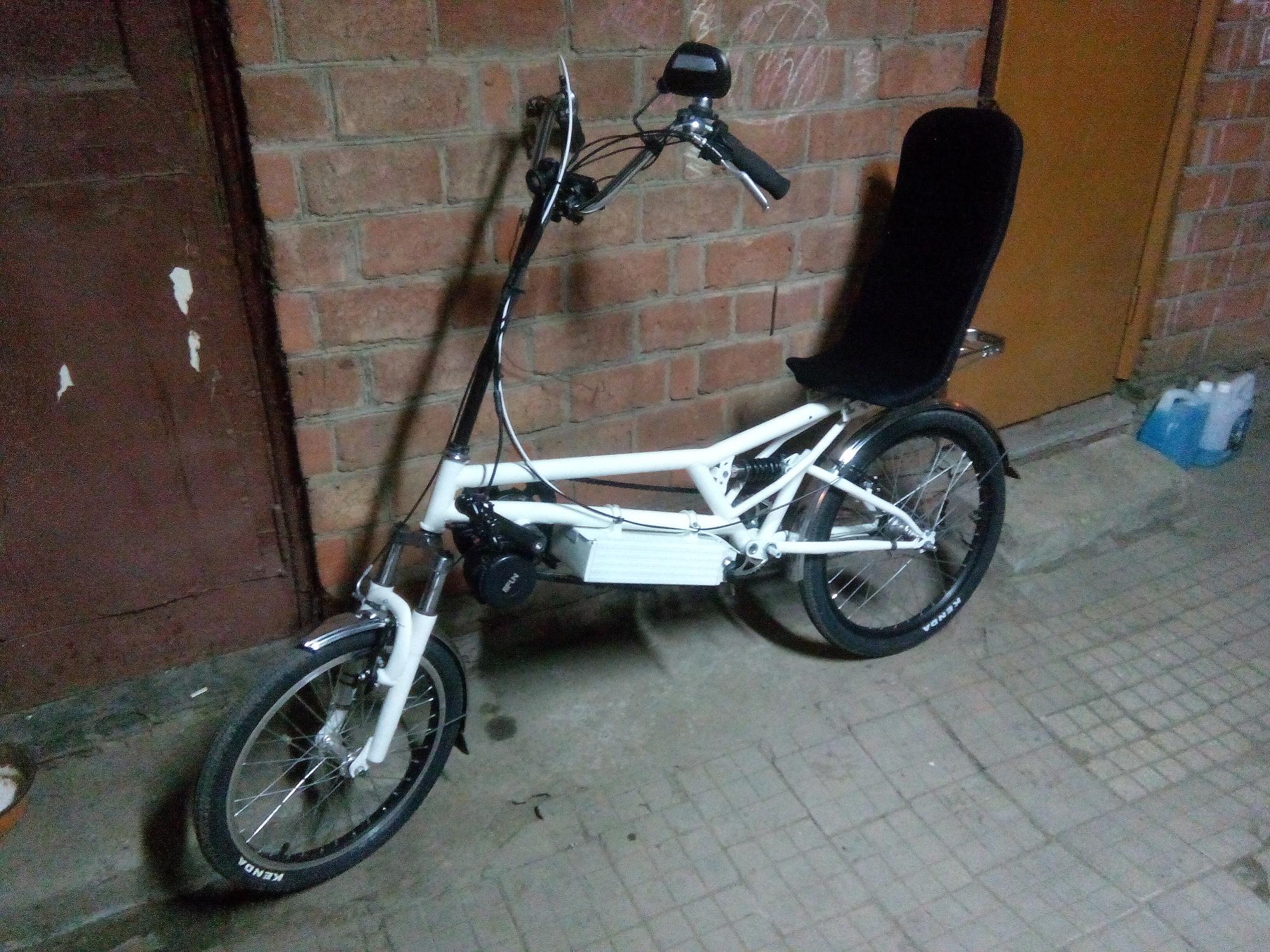

raketa

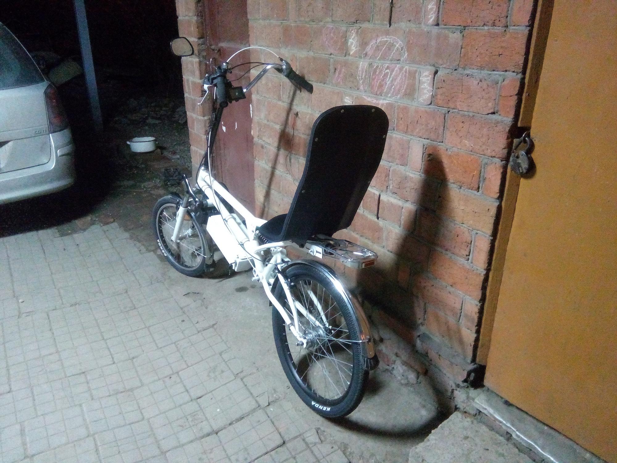

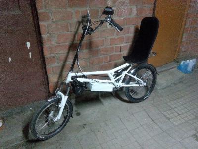

Завтра на работу поеду на новом байке.
Сегодня успел немного прошвырнуться по району, не заметил как 7км намотал. Впечатлений масса, но главное-что в целом всё получилось удачно и байк удостоен жизни.
Кареточный мотор + планетарка рулят
e-scooter
Ты смотри как после покраски велосипедик преобразился! :wow:
Интересно, можно его лигерадом называть? Как скорость? Удобнее бывшего?
А вообще молодец, мечту в реальность своими руками!
raketa
Пока про скорость не скажу, изменились колёса, тарировка спидометра, да и ощущения совсем другие. Дайте немного покататься.
diod555
[user]raketa[/user], 50 км если поедет то не долго.но очень понравился.
raketa
Он на ход легче чем мой старый. Сегодня по дороге на работу почти не вспотел. Нужно "удлиннять" главную передачу, а то на высшей передаче нагрузка уменьшилась(видимо из-за аэродинамики) и нужна ещё более высокая передача. 50км/ч с педалями идёт легко.

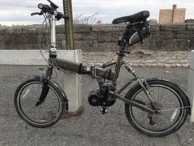

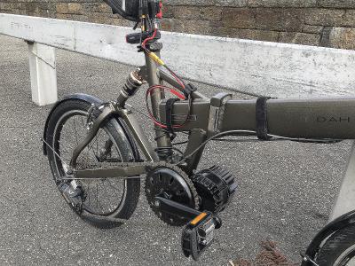

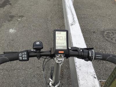

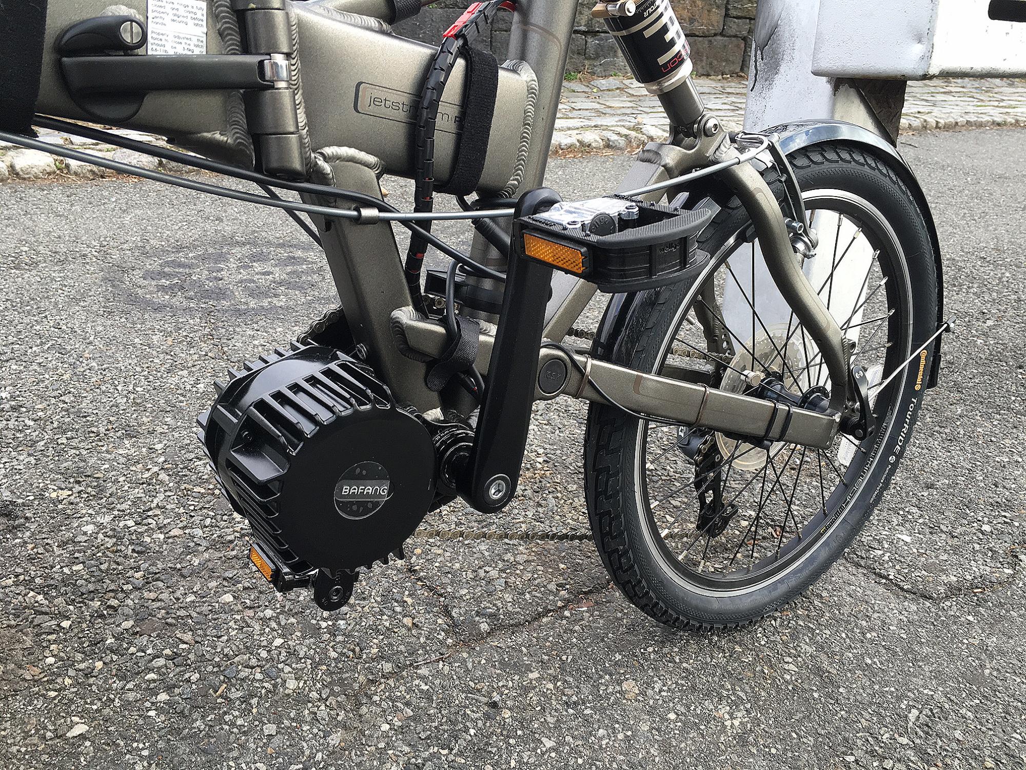

Теперь подробнее. Велосипедик был опробован с уже имеющейся батарейкой чисто как тэст райд :-)
То есть скорость не измерялась, дисплей на 20" колесо пока настроить не смог, инструкции на него нигде нет, а хаотичное нажатие и удержание кнопок разультатов не дало :-(
Если кому попадется инструкция по программированию UART C10 , пожалуйста поделитесь.
Первые впечатления. Ну честно говоря, после Ташкента и некоторых намеков что bbs02 и bbshd не так уж сильно отличаются, чудес от моторчика не ждал никаких. А напрасно! :-) новый сетап меня приятно удивил! Самое главное - новыми настройками контроллера " из коробки" . На курок реакция плавная и регулирует СКОРОСТЬ! Очень приятно! Когда начал крутить педали, показалось что там торксенсор, настолько плавно и комфортно он набирал обороты! Полный восторг! Прокатился совсем мало, приболел, но и так понял что едет заметно мощнее и быстрее чем bbs02. И абсолютно бесшумно. Ну этому возможно поспособствовало то что я не поленился перед учтановкой разобрать его, удалить всю черную заводскую смазку и набить вместо нее рекомендуемую mobilgrease28.

Для такой посадки не маловат ход задней подвески? Какая-нибудь ямка покруче и удар в позвоночник...
ra6fnq
[user]e-scooter[/user], как по весу?
Цитироватьнекоторых намеков что bbs02 и bbshd не так уж сильно отличаются, чудес от моторчика не ждал никаких. А напрасно! :-) новый сетап меня приятно удивил! Самое главное - новыми настройками контроллера " из коробки" . На курок реакция плавная и регулирует СКОРОСТЬ! Очень приятно! Когда начал крутить педали, показалось что там торксенсор, настолько плавно и комфортно он набирал обороты! Полный восторг! Прокатился совсем мало, приболел, но и так понял что едет заметно мощнее и быстрее чем bbs02. И абсолютно бесшумно
У меня прошивка от Поля, и ехал, и скорость регулировалась и бесшумным был  :kidding:
Евгений
e-scooter
А про свой я тогда еще писал про работу курка: вкл-выкл :neg:
Вес с этой батарейкой 23кг
