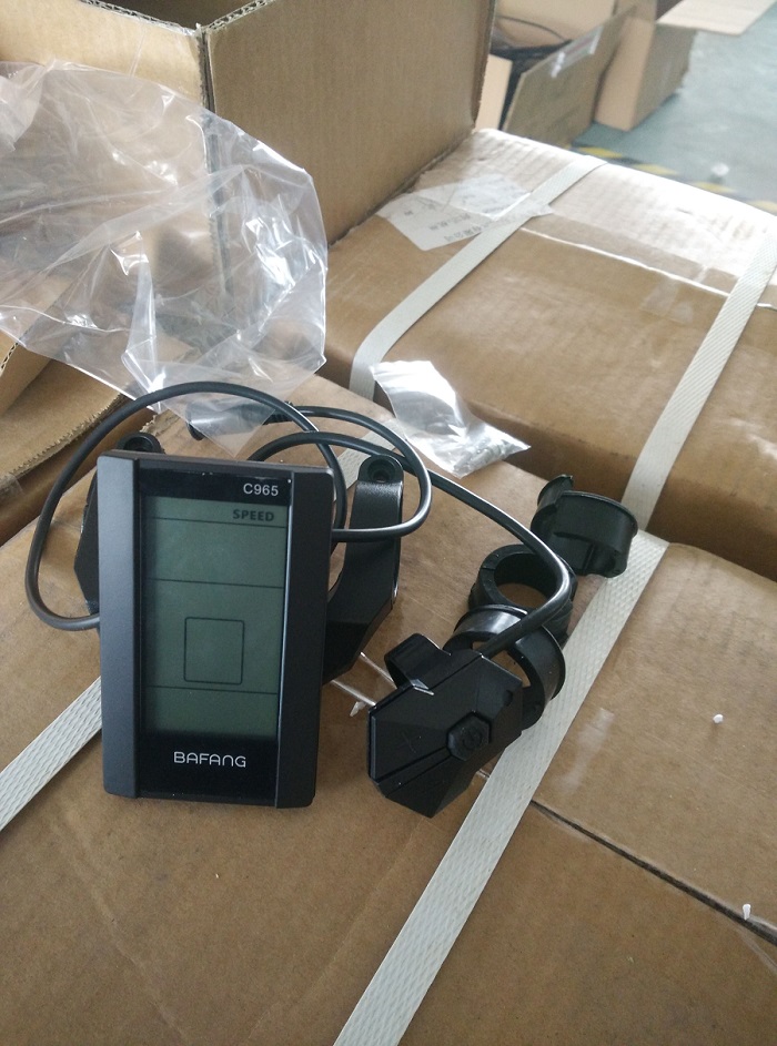

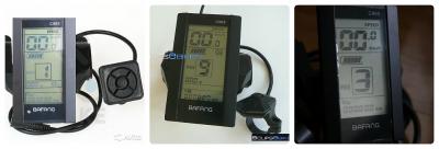

На что ещё обратить внимание при выборе комплекта? С дисплеем тоже не понятно, все китайцы говорят что да у меня версия с 5 кнопками, и кидают картинку такую, хотя как понял это не 5 кнопочная версия...

А по поводу дисплеев как минимум 3 c965, один 5 кнопочный с максимальным функционалом, второй 3 кнопочный с ваттметром, третий 3 кнопочный без ваттметра.

В подписи инструкции на 5 вариантов С965/С965А, кто больше?

У меня 3-х кнопочный. на дисплее нет места для вывода Ватт.

Написал продавцу по поводу ваттметра в с10,он ответил,что с10 существует в 2х вариантах,с ваттметром и без.
Думаю(надеюсь) через пару недель убедиться очно,так это или нет
