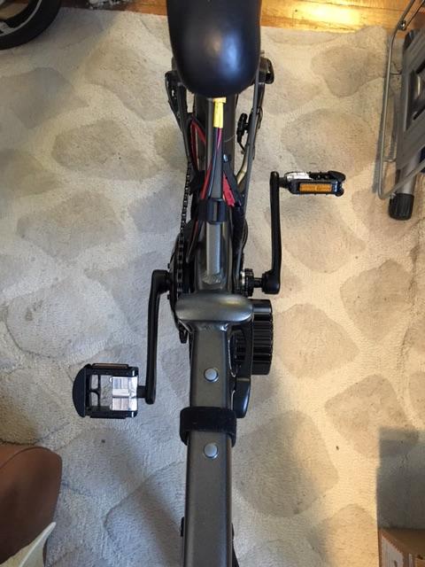

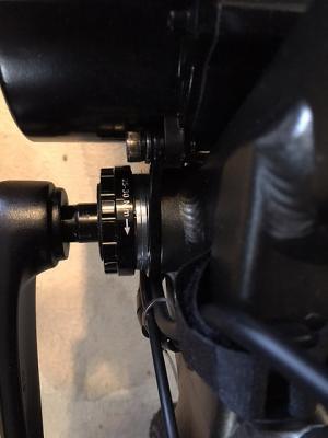

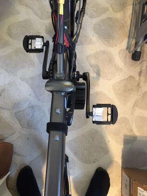

e-scooter
Фото шатунов, а заодно видно две шайбы на каретке 68мм. На 73мм они как раз не потребуются :-)
dengor
[user]e-scooter[/user], а для чего шайбы?
Расставить все точки нади
diod555
[user]dengor[/user], ось затянуть
e-scooter
[user]dengor[/user], там резьбы уже нет под одной из двух
dengor
Странно... А каретка сама - 68 или меньше по какой-либо причине?
