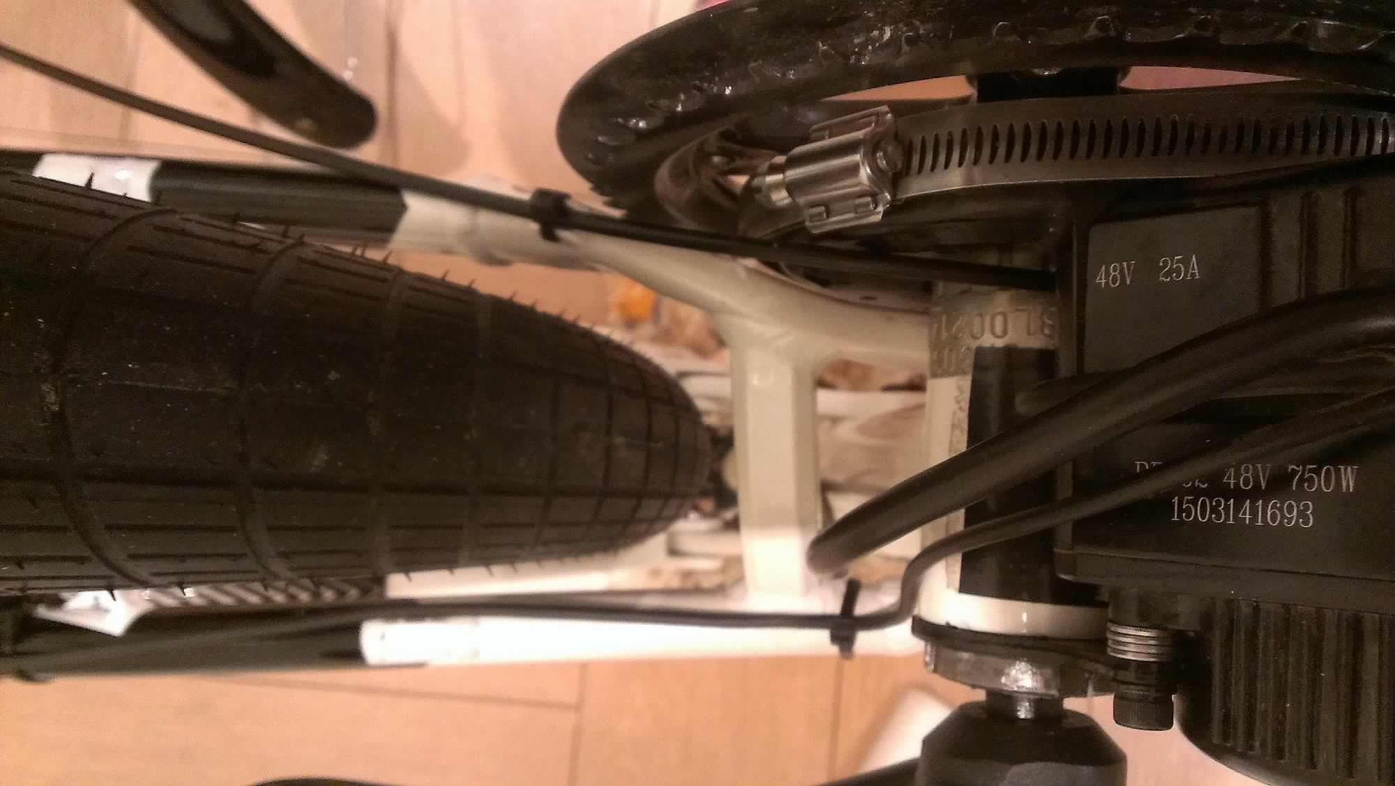

[user]lss[/user], что за рама такая с кривым узлом?

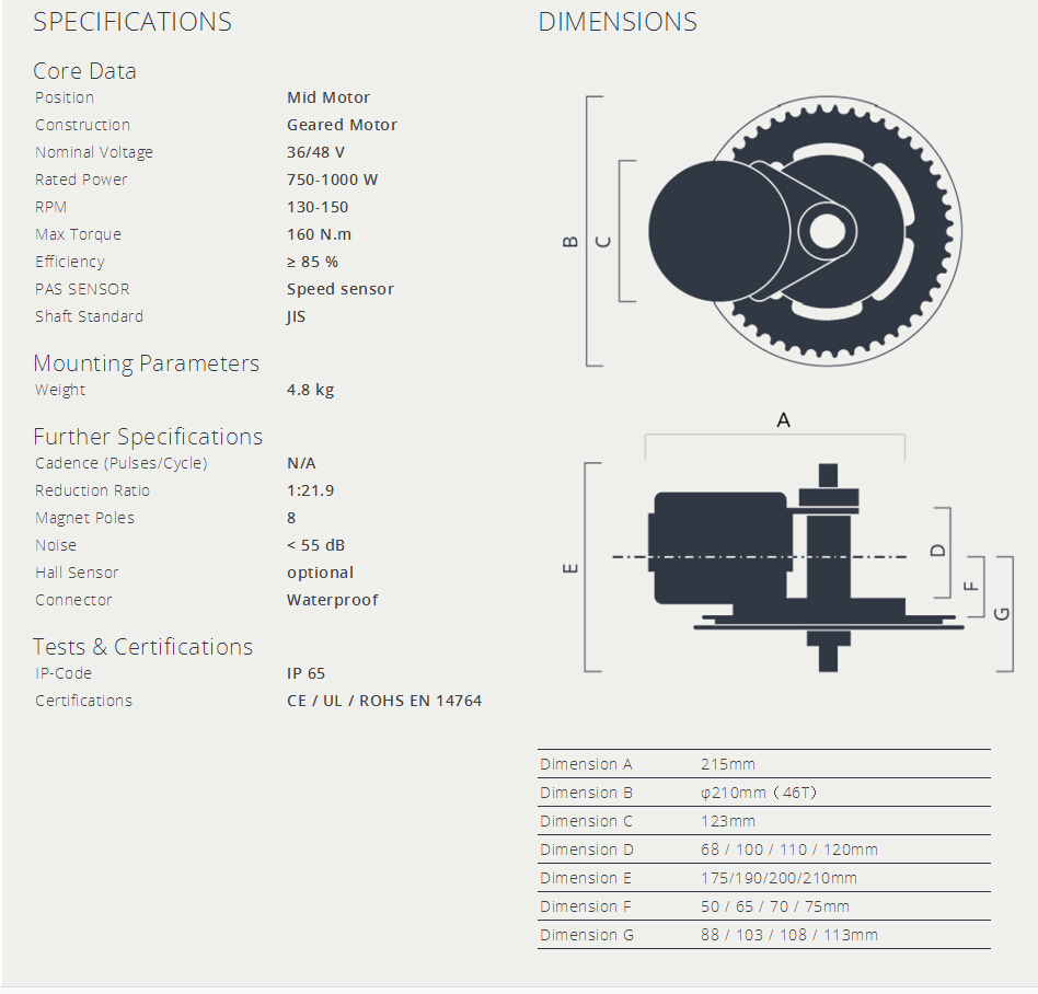

Как можно объяснить такой момент, что ширина между осями шатунов, у версии 68мм и 100мм, (параметр Е) с разницей не 3.2см а 2.5см? (Причем в версиях 110 и 120 относительно 100мм версии этот параметр уже растет симметрично размеру каретки)
Учитывая что здесь не одному человеку пришлось ставить другие шатуны, дабы не задевало. Может тогда и правда мотор больше на 2.5см будет с родными шатунами без проблем становиться?
Кстати может у кого есть такие же размеры для bbs02?

NCPhantom
#5709
А ну тогда понятно, новый мотор 175мм против предыдущего 159мм (по расстоянию между краями осей шатунов)
Причем учитывая что расстояние от центра каретки до звездочки и шатуна осталось прежним 50мм и 88мм. То новый мотор "вырос" в сторону обратную звездочки... Выходит эти 16мм сейчас и компенсируют разницу озвученную выше (10мм) и левый шатун будет уже нормально становиться как и правый.. так получается?
Кстати странно, что на предыдущих моторах, даже если прикидывать по размерам, справа относительно центра каретки 88мм, а слева 159-88=71мм. То есть изначально не ровно получалось.
(если конечно bbs01 и bbs02 одинакового размера)
PS: Сравнил размеры у некоторых продавцов bbs02 (видимо старых версий) и новые версии.. Размеры отличаются.. Выходит в новой версии даже bbs02, расстояние от центра уже ровное. Общая ширина 163 - 81.5 = 81.5. То есть тоже ровная центровка.

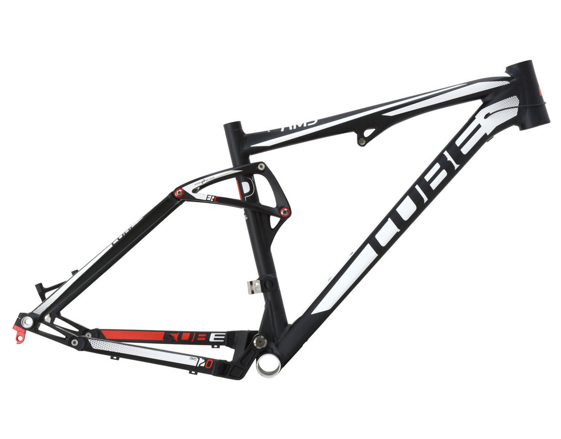

Цитата: iyd от 05 Апр. 2016 в 08:42
Цитата: e-scooter от 04 Апр. 2016 в 23:38
[user]lss[/user], все дело в том, что донор изначально не подходил для этого мотора.
Поэтому нужно очень внимательно выбирать донора чтобы не было дальнейшего гимора с установкой.
А глядя вот на эту фотку мне показалось что сама каретка криво стоит.
Какая-то странная конструкция кареточного узла и задних линков.
Донор - белый найнер 2х подвес Mangoose Salvo 29 ? Фотку "сбоку" бы... со стороны звезды.
ЗЫЖ могу свои сфоткать и выложить..
Да все там ровно, у нормальных подвесов перья не симметричные, как тут.
Фотки были на предыдущих страницах.
lss
Можно подумать так много подвесов на 29" колесах с дропами под планетарку и 68мм каретку, да еще что бы место в раме под батарею было и стоило не миллион.
NCPhantom
продавец прислал фотографии 68мм и 100мм рядом. Что думаете товарищи? По виду размеры то и не особо отличаются.. Хватит ли увеличенного на 16мм мотора (68мм версии), чтоб избежать проблем с двухподвесными рамами. Или лучше шире на 36мм (относительно bbs02)?
