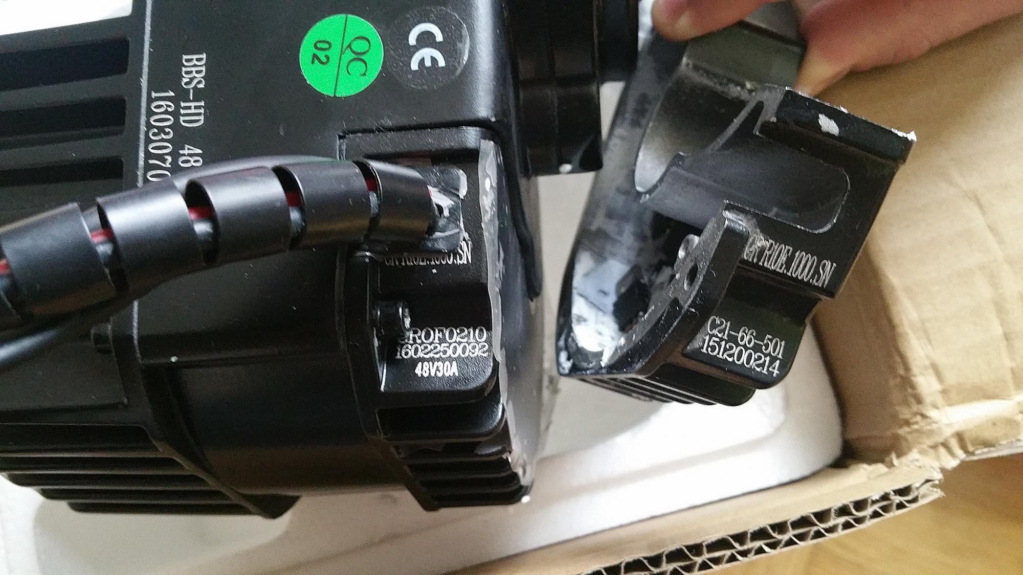

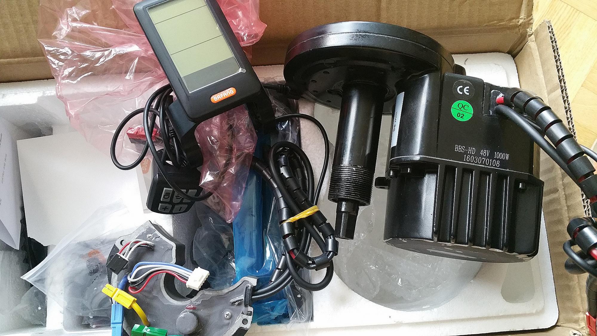

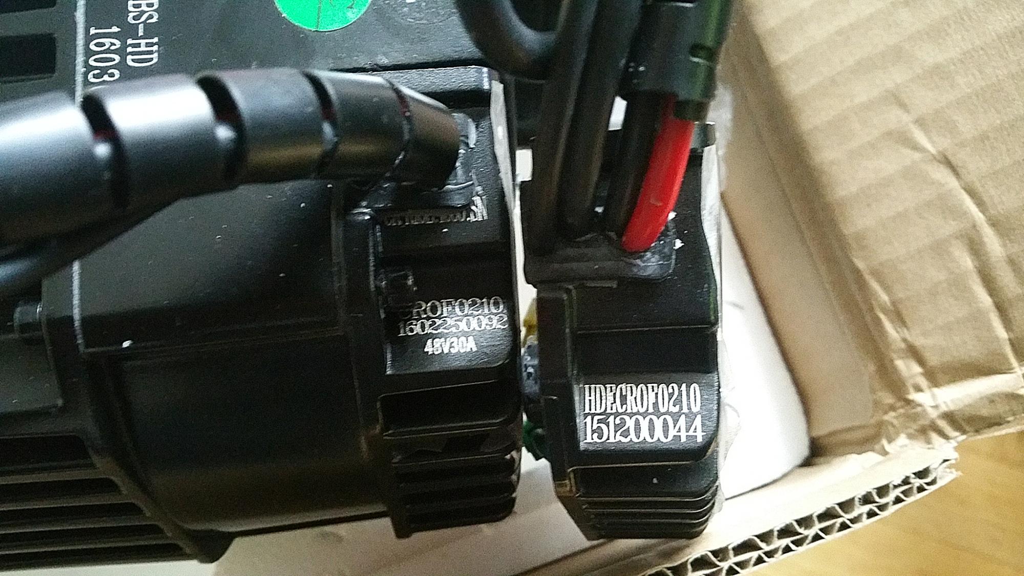

Пришел мой заказ, новый мотор + контроллер к старому. подключил контроллер и старый ожил опять... теперь жду феты -попытаюсь востановить старый контроллер. мотор пришел 2016 года и на нём уже стоит 1000w и на контроллере стоит 48v 30a,  кстати на отдельном контроллере этого не стоит как и на моём сгоревшем.  Пытаюсь освоить экран DP C10.

[user]Tashkent[/user], очень шустро вам прислали моторчик! С дисплеем как разберетесь, может подскажете как там диаметр колеса программируется.

[user]Tashkent[/user], поздравлям  с удачным приобретением.Но зачем брать 1000в .если 750 крутится до этой моши без проблем.а проверять на своем кошельке китайские новинки.я лично не вижу смасла.У меня на 750 на четвертой поездке также тихо сдох контролерррр..
