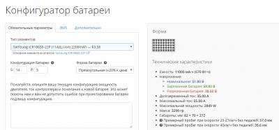

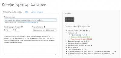

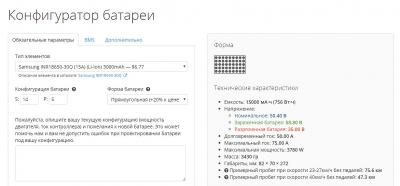

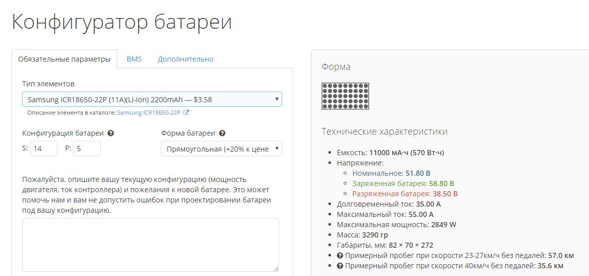

Silvaticus
[user]iyd[/user], Все дело в цене, см. картинки.

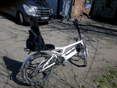

raketa
Ну или 48v 500w. Мой лифер просаживается только за 10км до отключения... Как правило к этому моменту уже пройдено 40-50км.
Кареточный мотор + планетарка рулят
raketa
Сегодня был шанс проверить максималку, но случился облом. После 59км/ч спидометр почему то начал показывать 30км/ч, хотя я ещё потихоньку разгонялся. В общем красивую цифру ( датчик стоит на переднем колесе 20") увидеть не получилось. >:D
А так вообще тачка получилась бомба, крейсерская выросла на 4-5км/ч, управляемость и комфорт супер. Накатал уже 300км, косяков и проблем нет.
