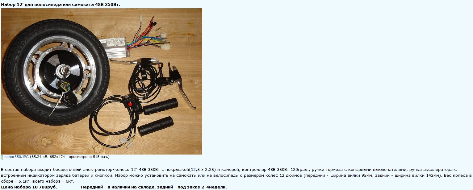

Ответьте пожалуйста на вновь возникшие вопросы:
1. Более мощный контроллер можно применять взамен менее мощного?
у меня сей 24вольта (36?) и сей 250вт (500?)
2. Большая звёздочка на заднем колесе прикручена к втулке-муфте с трещёткой и вся эта конструкция даёт небольшую восьмёрку. Как устаранить? покупать другое колесо в сборе, только муфту. Не совсем равномерное жужжание при движении у-ууу-у-ууу комично.
В общем, в планах:
1а. заменить мотор на более мощный+ контроллер.
2а. Купить совсем другое заднее колесо. Лучшего качества и с более широкой резиной и другим колёсным диском. Сей общий диаметр колеса ~300mm. на колесе нарисовано 12 1/2
3. как снять пластиковый корпус с SF-8 ?
мой Бог - мой второй пилот.
Используй то, что под рукою, и не ищи себе другое.
Pavel__
2а. Купить совсем другое заднее колесо. Лучшего качества и с более широкой резиной и другим колёсным диском. ...
Покупка еще одного внешнего коллекторного мотора (пусть даже более мощного) - это тупиковый путь.
Вы можете очень легко выполнить оба Ваших пункта, просто установив вместо заднего колеса 12" МК + контроллер, например такой набор (ручки тормоза и газа можно из набора исключить).
Набор 12" для велосипеда или самоката 48В 350Вт:
Если пластиковый корпус Вам не жалко (и не планируется его использовать в дальнейшем), то проще всего его снять с рамы по частям (кусками).

Ваше предложение логично.
Но, переход на внешнее колесо влечёт за собой замену аккумов или докупить аккумы и куда то до установить + покупка набора МК. Не оч хочется. Набор МК на 48вольт хорош для проекта с нуля. То есть или сборка всего самоката с нуля или прокачка донора.

Pavel__
Цитата: Vigo от 31 Июль 2013 в 14:31... переход на внешнее колесо влечёт за собой замену аккумов ... Набор МК на 48вольт хорош для проекта с нуля ... или прокачка донора.
Я по хорошему завидую тем, кому есть куда ездить на самокате ... довольно крутая горка на пути. ...
Так у Вас сейчас как раз замечательный донор для перехода на такой набор, а литиевый аккумулятор для самоката стоит в Москве 10т.р. .
Электросамокат с таким набором не только заедет в Вашу горку (с хода), но и позволит Вам ездить на нем достаточно далеко (25-40км) и быстро (35-45км/ч), тогда сами собой и появятся идеи куда еще на нем можно съездить, кроме гаража.
