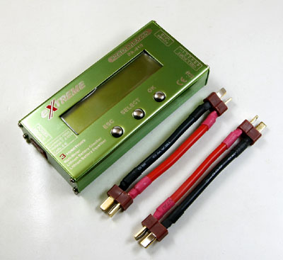

GrishaT
Друзья сотворил Я проблему коротнул провода на выходе при подключении к мотору как следствие приборчик больше не работает разобрал по виду всё цело. вопрос что в таких случаях выгорает?может кто чинил
Elvin
а что это за приборчик? Это не G.T.Power Rc Power Analyzer... Напиши марку и модель
Merida M90-D, Rear MXUS-A-750, Mark1 30А, LiNMC 48В 16Ач (13S2P)
TAiLG TDL286Z, Rear motor 350W, свинец 60В 12Ач (5S1P)
Я на карте
GrishaT
прибор extreme poweranalyzer pa-010  я думаю это полный аналог GT power
crond
Ни чего общего в них нет, кроме названия "Ваттметр", проц другой, стабилизатор питания на 5 вольт не такой и даже дисплей другой, функционал намного больше.

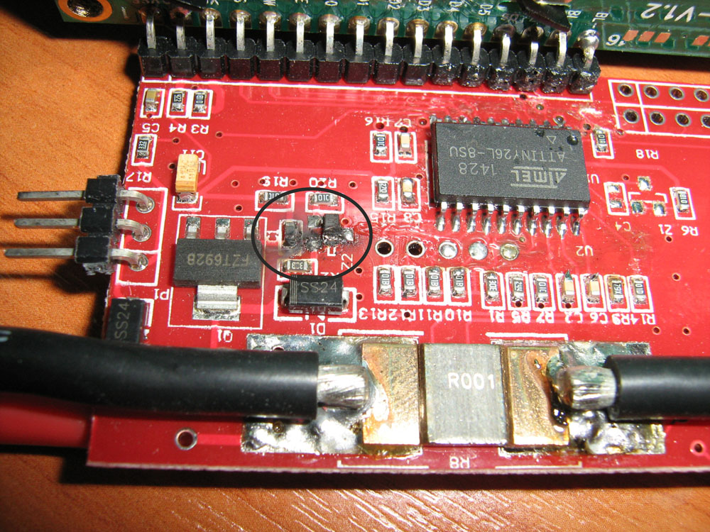

Если у вас не видно перегоревших дорожек и шунт цел, проверьте питание 5 вольт с Q1 (транзистор тоже надлежит проверке), часто умирает низкоомный резистор в цепи коллектора (на плате не пронумерован) из-за первичного броска тока через него, особенно когда напряжение контролируемой батареи больше 40 вольт. Ещё на всякий случай проверьте сдвоенный диод D1 (близ D2 и D3) вдруг он ушёл в обрыв.

dmitrii_i
#106
Коротнул выводы, слегка пыхнуло и теперь аппарат не включается.
Коллеги, подскажите, что это за погоревшие элементы. На правом начало маркировки CY.
