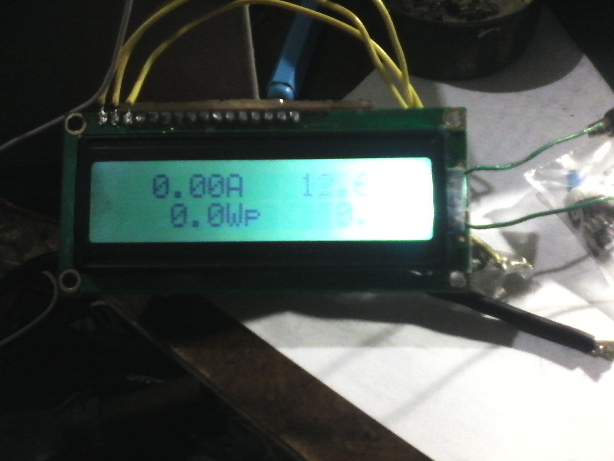

Доработка G.T.Power Rc Power Analyzer и аналогов на дисплее C1602A,контрастность
Автор AndR713, 11 Авг. 2013 в 06:07

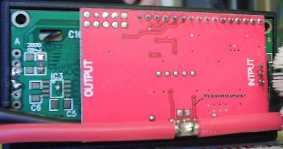

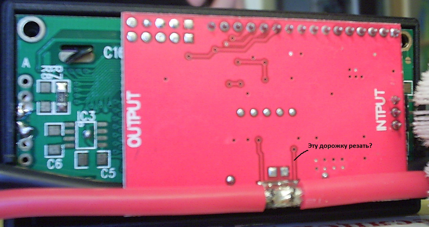

spb-e
Цитата: KrOeNeN от 04 Март 2014 в 17:34
Пришел мне сегодня GT Power и все бы ничего. я брал его чисто для зарядки, что бы мерить сколько вливается и видеть напругу. то что он показывает не очень меня в принципе не пугало. но вот незадача. мой экземпляр работает только до 49.9 вольт дальше экран начинает тухнуть. горит в пол яркости и никакие показания не показывает, пока не убавишь напругу.  :~-( а у меня 14S и поэтому полюбому нужно что бы было 60 обещанных вольт. у кого нибудь была такая проблема?  как решали?
Аналогичная фи :ireful:я.. Мигает после 50 В и ничего не видно...
Как это победить??? Так ответа в этой теме не нашел кроме внешнего питания. с этим не хочу заморачиваться...
Может где достаточно резистор какой перепаять??
9II-I82-78-78
Sattva
У меня так же. Но если отключить его от зарядки (которая параллельно заряжает батарею), то начиная с 53V уже показывает. Ну и присмотритесь повнимательнее. Может дело в контрастности - показывает, но так светло, что вы не замечаете.
А как ниже 49V он себя ведет? Все хорошо? Включается и работает стабильно?
spb-e
49 нормально, после 50 начинает чудить  :~-(
Нет мигает подсветка и контрастность наоборот падает резко.
Там видео именно такие симптомы
9II-I82-78-78
Sattva
Вот это я не понял.
Да, у меня именно так и было. Есть смысл между 3-тим штырьком
индикатора и первым поставить переменный резистор. А именно нужно разрезать
штырь 3 индикатора и в место разрыва впаять резистор. Путем изменения
напряжения на 3-выводе можно будет подрегулировать упавшую яркость на
высоком вольтаже. А там видно будет, что дальше делать.
Цитата: SERZHON от 11 Дек. 2013 в 13:26
доработал я наконец свой ватметр, а именно сделал нормальную подсветку и регулировку контрастности. Контрастность сделал припаяв на 1,2,3 ногу подстроечный резистор на 10 кОм, все отлично регулирует.
spb-e
9II-I82-78-78
Sattva
Спасибо. Судя по тому, как я понимаю тему, есть все же
смысл попробовать регулировку контрастности, хотя мало шансов, конечно.
Дальше только внешние питание на фоне перерезанной дорожки
одного из диодов в части питания ватт-метра. Там два диода как раз
рядом со штырьками внешнего питания.

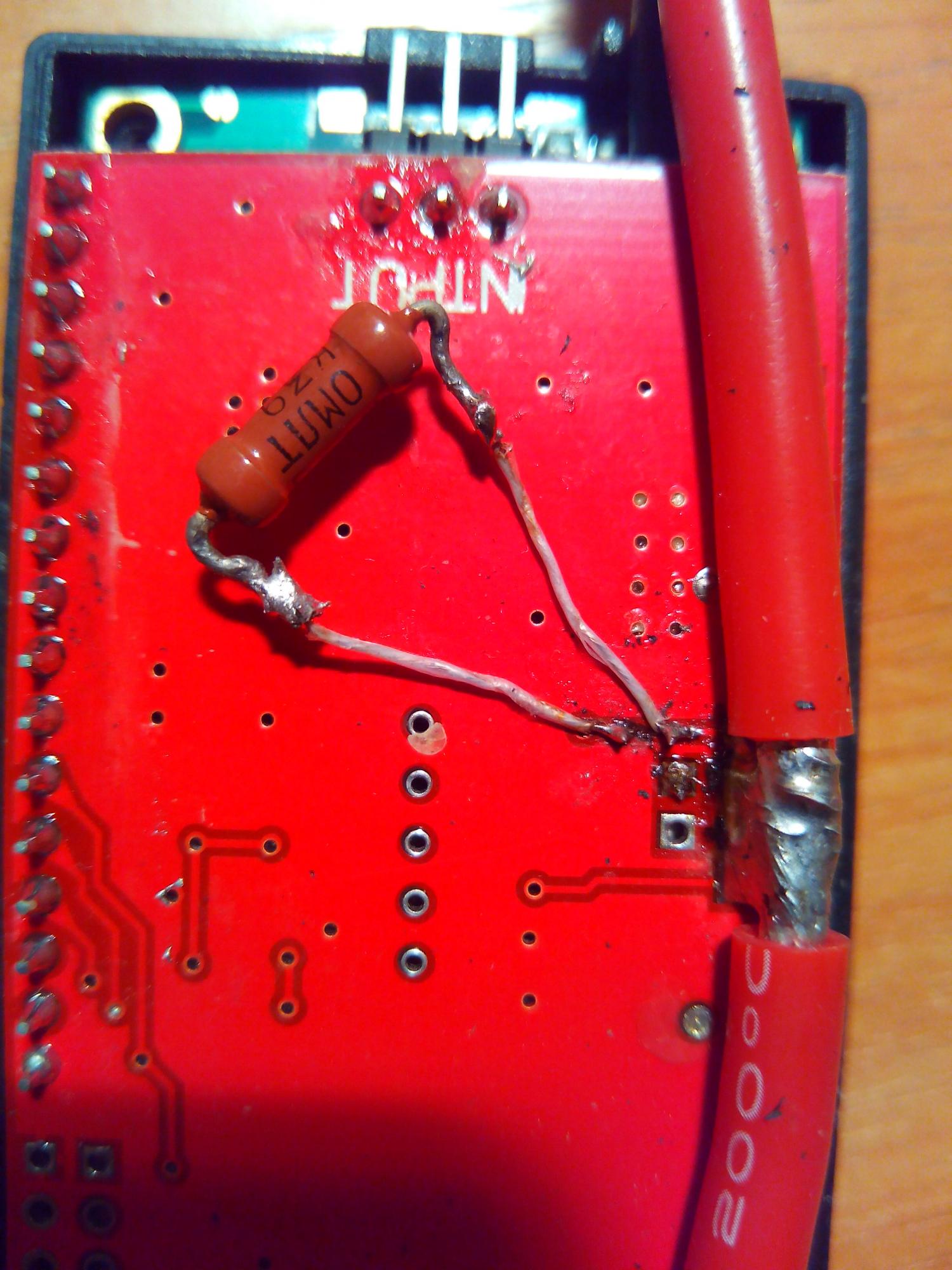

master_255
Контрастность не поможет.
Там дисишка перегревается.
Я так дорабатывал. 390Ом
spb-e
Спасибо большое за совет
Посмотрите эту дорожку резать??? и последовательно резистор паять? Так?
9II-I82-78-78
spb-e
Еще столкнулся с проблемой что прибор врет по току примерно на 5-7% от Турниги, Но Турнижи я перепаивал (выпаивал шунт) хотел сделать выносным потом собрал все обратно.  Кто из них врет вот в чем вопрос???
И проверить нечем... Подключил ц4317м та вообще третье хрен знает что показывает...
9II-I82-78-78
master_255
[user]dl[/user], да эту дорожку. после переделки перестанет запускаться на низком напряжении, примерно минимум 14в будет, а максимум 60в, как и должно было быть.
spb-e
Понятно еще раз спасибо. Получается что можно будет питать тогда от внешнего источника обрезав просто дорожку.
Я постараюсь все найти точный амперметр и проверить кто из них не прав. И скорее всего вынесу шунт, питать буду от другого источника.
И согласен что ДС у прибора прибора перегревается определил так что не сразу он после 50 В начинает "моргать" а секунд через 10-15. Первые 5 сек он и от 55 В работает пока не нагрелось потом "тухнет"
9II-I82-78-78
spb-e
Да и кстати от внешнего питания изображение на приборе более четкое питал от 6 В.
9II-I82-78-78
spb-e
 Можно не изголяться с припаниваем к разорванной дорожке  :-D
Достаточно ее перезать, а питать прибор от разъемов для внешнего питания через резистор я поставил 1кОм. начинает работать от 30 В примерно.  :wow:
9II-I82-78-78
spb-e
