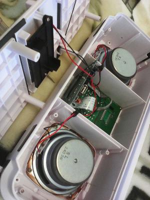

почти то что надо мне. почти потому что в моем деваисе стоит лион или липоль, не суть в общем. короче там 3,7 средняя точка. аудио колонка у меня. использую на морозе. -3 нормально держит пока. -5 и более садится быстро. приходится на зарядке колонку постоянно держать. в курсе что нельзя мороженое заряжать. батареика там на 2000-2100 милиампер емкостью. пакетик. короче как на телефоне. надо что то на замену туда припаять. чтоб зарядить ночью в тепле и на весь день хватило зарядки. работаю до -20 -25. может что посоветуете??

спасибо. вскрою еще раз - посмотрю сколько места там. в принципе даже если места будет мало, то я готов сделать шахид дизайн :-)  остается определиться с конфигурацией сборки. тк говорю ж там лион на 3,7 вольта.
в тепле на 2100 махов аккума хватает на 5-6 часов воспроизведения. на холоде на 3-4 часа. на морозе совсем мало. час-полтора.
вывод: для музыкального сопровождения в течении моего рабочего дня, мне понадобится батарея с разрядом на морозе емкостью на 4 Ампера. не менее 4. быть может лучше даже 5! чтоб уж наверняка))  колонка кстати вот эта

вот разобрал ее. размеры в средней части корпуса 85*85*45 мм. шлейфы и провода прижму хорошо если надо.
что нужно знать еще чтобы собрать морозостойкую батарейку к ней?

одну ячейку вроде как мало будет. 3.6 - 2.0 вольта. а две последовательно 7.2-4.0 получается. не сгорит ли?? и как заряжать? получается отдельно зарядник на 7 вольт мутить так что-ли? щас заряжается через обычный юсби кабель от любой зарядки. в комплекте идет зарядка на 5 вольт 1 ампер. если верить наклейке.
Добавлено 07 Дек 2014 в 14:02:10
на черных боченках написано 10 вольт, если это че то дает. вроде конденсаторами зовутся. не особо силен в электронике.
напряжение при зарядке, на контактах АКБ 4.2 вольта.

в вашем случае конечно было бы логичнее хороший лиион поставить, если температура позволит, в понедельник сделаю тест ионок при низких температурах, может и не придется на лифер заморачиваться
не придется мудрить с зарядкой
а 7 вольт может убить другие микросхемы.. если там логика рассчитана на 3-5 вольт , а вы дадите 7 - не уверен , что она выживет
тут конечно можно пойти другим путем, как мы сделали в случае с одной радиостанцией, там проблема была в том, что питание 12В, а минимальное напряжение , при котором она работает это 11В, максимум по паспорту около 13 или 14, так как литий имеет широкий диапазон рабочих напряжений, пришлось сделать батарею на напряжение повыше, и использовать понижайку импульсную до 12В - в этом случае мы использовали всю возможную энергию батареи
alexandrFox
Я вас понял. В принципе я тоже думал про микрухи то же самое. Еще там есть какие то мелкие компоненты, похожие на вшей  :-D их много. Видел в бмсках похожие)).
С лионом было бы неплохо. Если держать будет емкость. Считай гемора ноль ) вставил, припаял и все. Спасибо)
