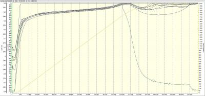

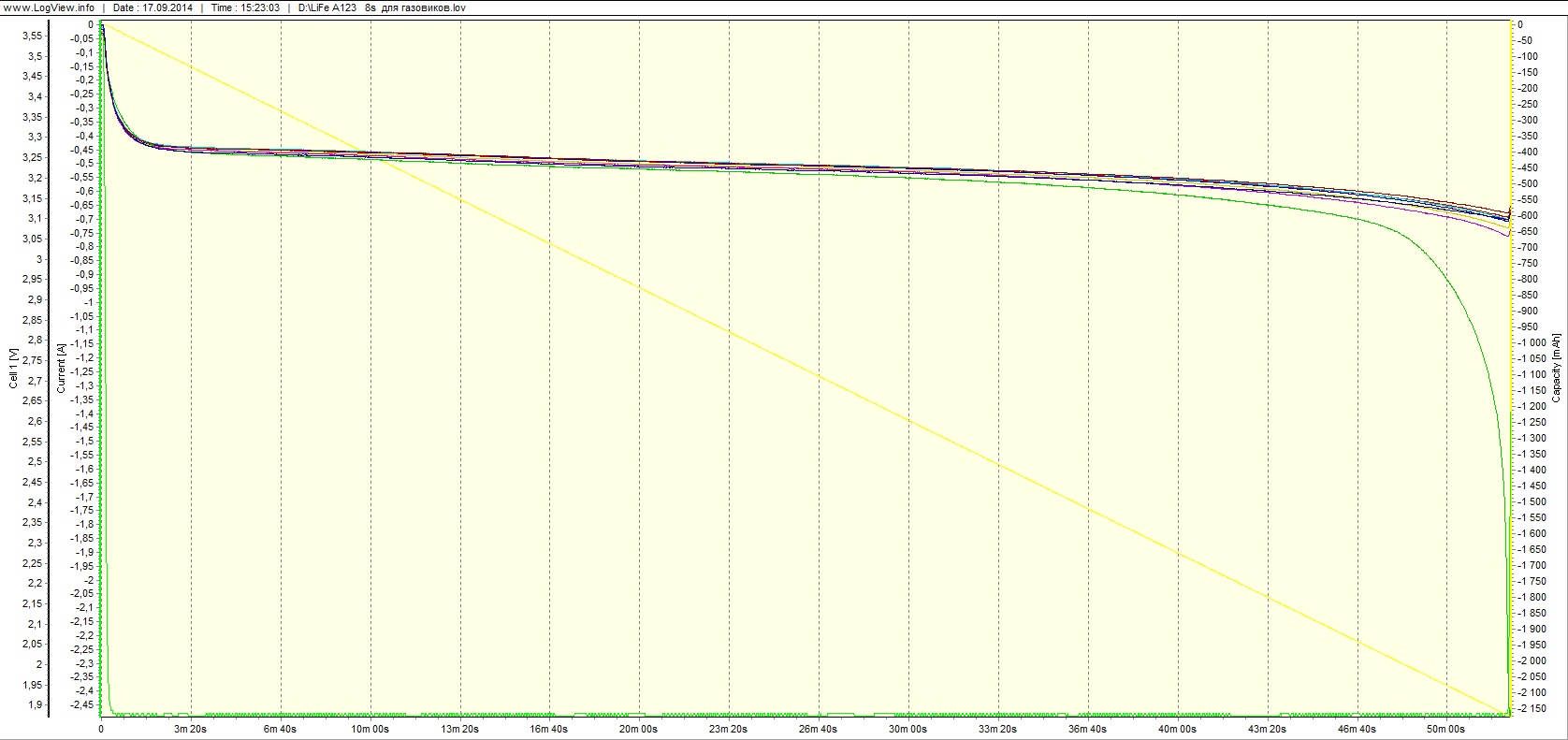

Сегодня делал батарею из А123 26650 элементов, купленных у официалов в МСК по неприличной цене, как то они расстроили меня, термоусадка сидит не ровно, под ней видна какие-то не то окислы, не то коррозия.. и чудо образом, из всего 8 банок одна бракованная... в голове как-то не укладывается
после балансировки батареи 8s1p сделал разряд, и заряд.. вот что получилось
одна из 8 банок попалась с большим сопротивлением
по требованию заказчика, батарея будет заряжаться током 10А за 15 минут

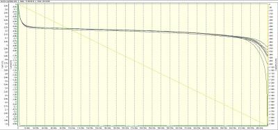

следом сделали сборку из элементов А123 18650  8s2p - получили более гармоничную кострукцию
которая явно будет быстрее заряжаться, так как при большом токе зарядки не расползается как предыдущие банки.... такое ощущение, что "зеленые" просто старые, или не А123 :)
при токе заряда 4.5С элементы нагреваются до 39 градусов (по IR термометру)
