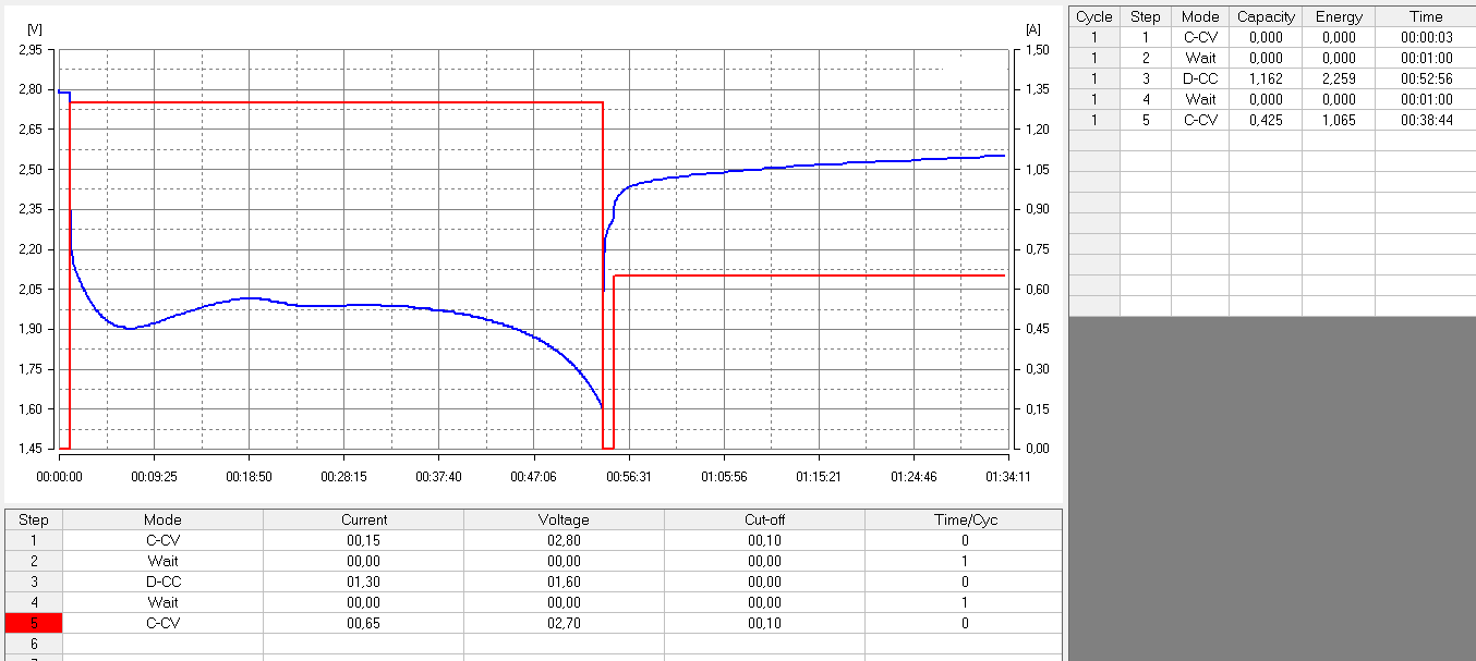

вот еще тест того же титанатного цилиндрика током 1С при -25 градусах цельсия
в реальных условиях элемент будет сильнее нагреваться в условиях окружающих "соседей", поэтому кривая приподнимется выше , и элемент отдаст больше энергии.

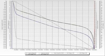

интересная сборка из мощных элементов LG 18650 HB6 c заявленным максимальным током до 30А
сборка в конфигурации 4s4p будет использоваться для аэрофотосъемки
разряд током 40А от начала до конца нагрелась всего до 50 градусов, это очень хороший результат, учитывая то, что такой ток без перегрева от начала до конца сможет переварить только хороший лифер (железофосфат)

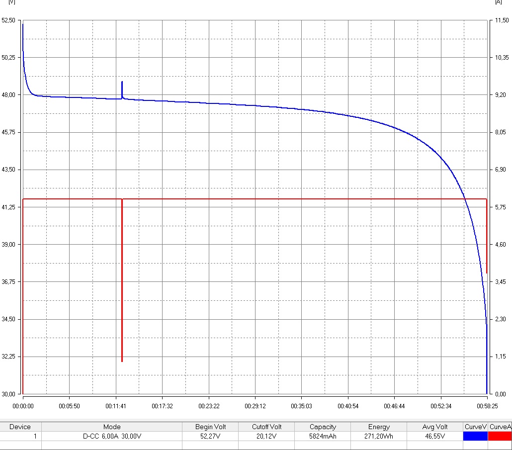

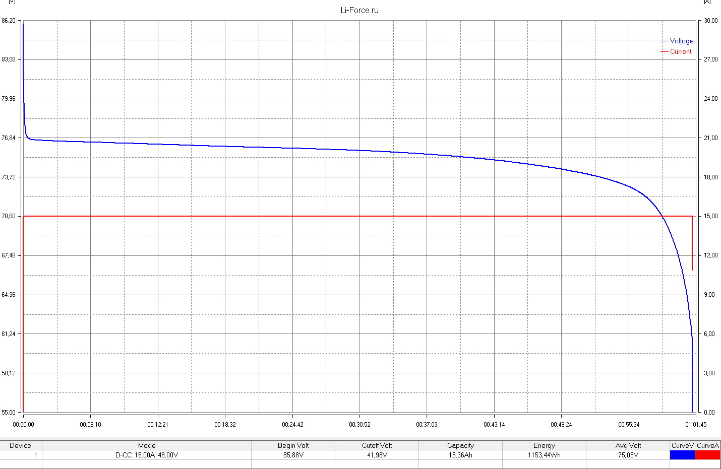

Батарея из цилиндров CBL 26650  в конфигурации   24s5p для электро-байка

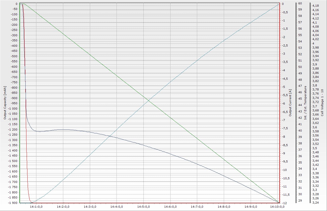

батарея из токовых элементов с низким внутренним сопротивлением постоянному току IR DC
LG INR18650MF1
в конфигурации 7s11p
элементы MF1 имеют невысокую энергетическую плотность, но за это имеют минимальный нагрев при эксплуатации

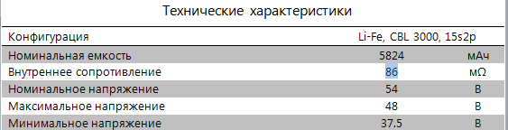

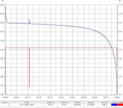

фосфатная батарея из элементов CBL 3000 (26650)
конфиг 15s2p

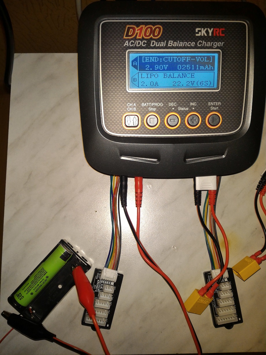

Проверил ёмкость https://li-force.ru/catalog/li-ion_elements/panasonic-ncr18650pf-protected.html данной ячейки. При разрядке током 0,3С до 2,9 В вышло 2,5 аЧ. Считаю, что неплохо. При 0,2С до 2,7 В наверняка выжмет 2,9 аЧ. Также проверил защиту от КЗ. Всё ок!

На самом деле то не очень. 2.5Ач это при токе в 1С до 3В разряд. При ваших слабеньких 0.3С да и еще до 2.9В должно было бы получиться что-то около 2.75Ач.
Старенькие они уже просто.

а я думаю это связано просто с неправильным методом измерения
нужно использовать четырехточечный, у вас просто большое падение напряжения на пружинах и крокодилах, вот и все

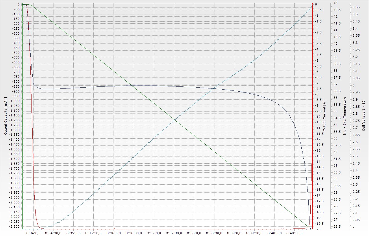

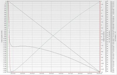

для проверки максимально возможного тока отдачи элементов Samsung 18650-30Q был проведен тест в теплоизоляции
для этого мы взяли элемент, приварили к нему никелевые лепестки , замотали его в теплоизоляционный материал на несколько слоев, и нагрузили током 12А
за 10 минут он успел отдать 2Ач и нагрелся на 30 градусов (от 29 до 60)   практически при полном отсутствии теплообмена с окружающей средой
