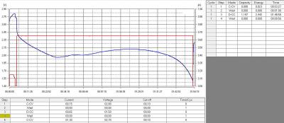

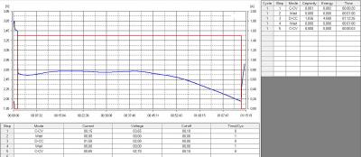

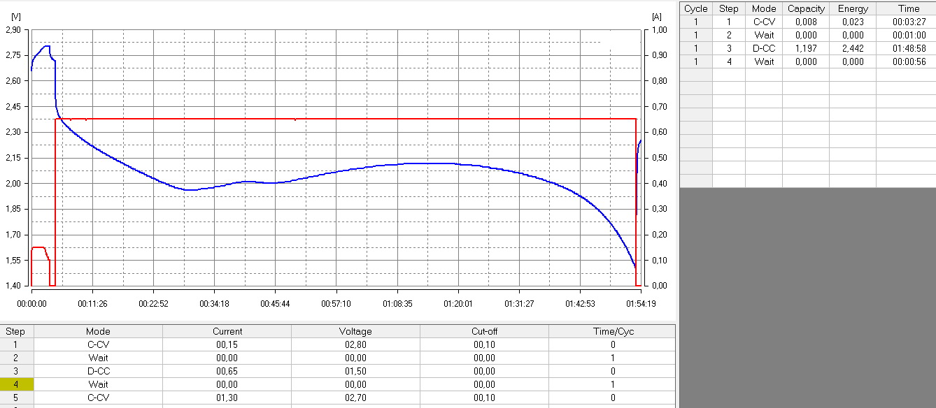

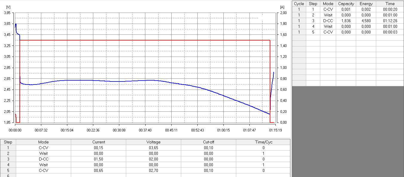

сделал интересный тест, для сравнения титаната и фосфата при низкой температуре -25 градусов
время замораживания 24 часа до температуры -35 градусов, затем нагрев до -25
ниже на графике элемент 1300мАч нагружаем током 0.5С
ниже на графике элемент 3000мАч LiFePO4  нагружаем током 0.5С
тест показал, что фосфат при этой температуре просел достаточно сильно и отдал 50% емкости
титанат же выдал 90%
хм, у меня помнится из фосфата при -20 током 0.4С получилось вытащить 98%, чяднт?
в том то и дело, что там все очень не линейно, при -35 совсем все плохо
даже титанат при токе 0.25С просел почти до минимума, только потом начал прогреваться и напряжение подросло
