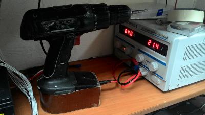

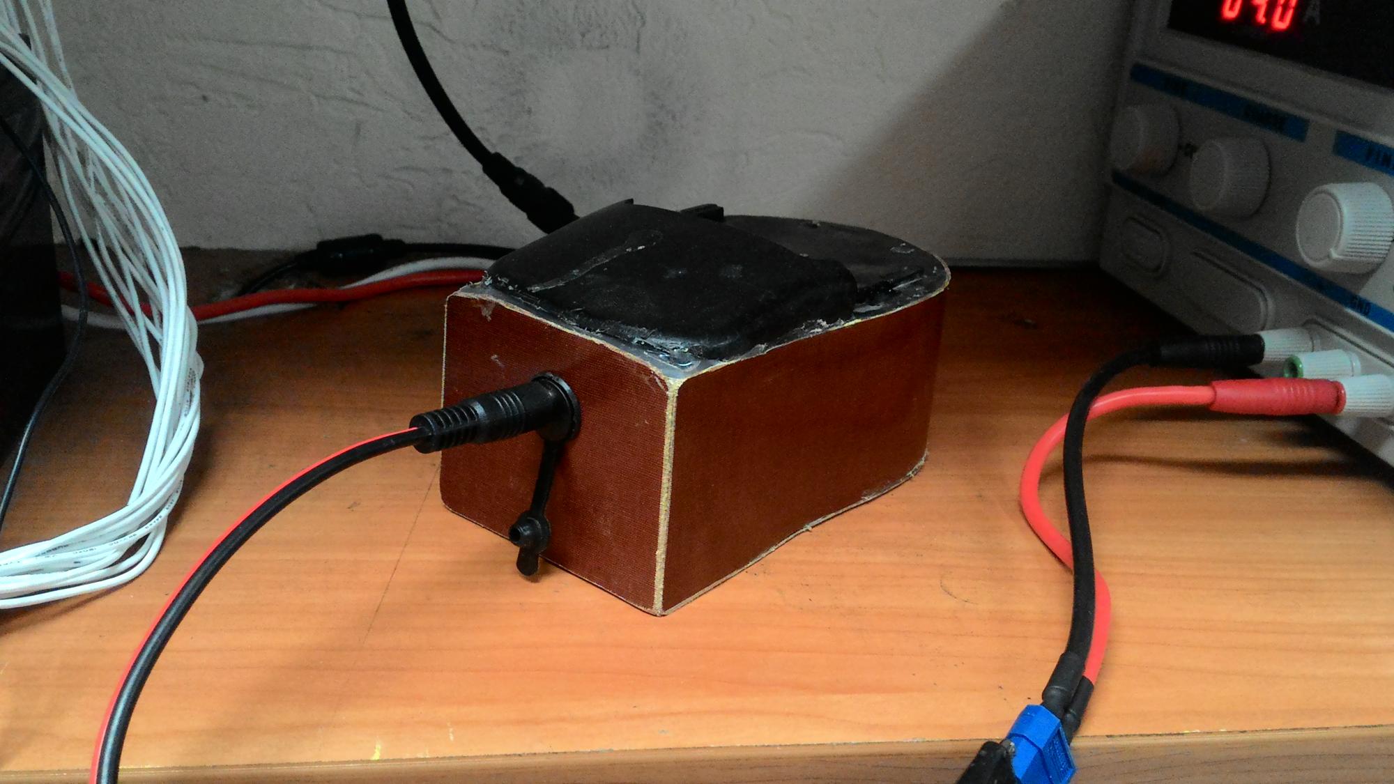

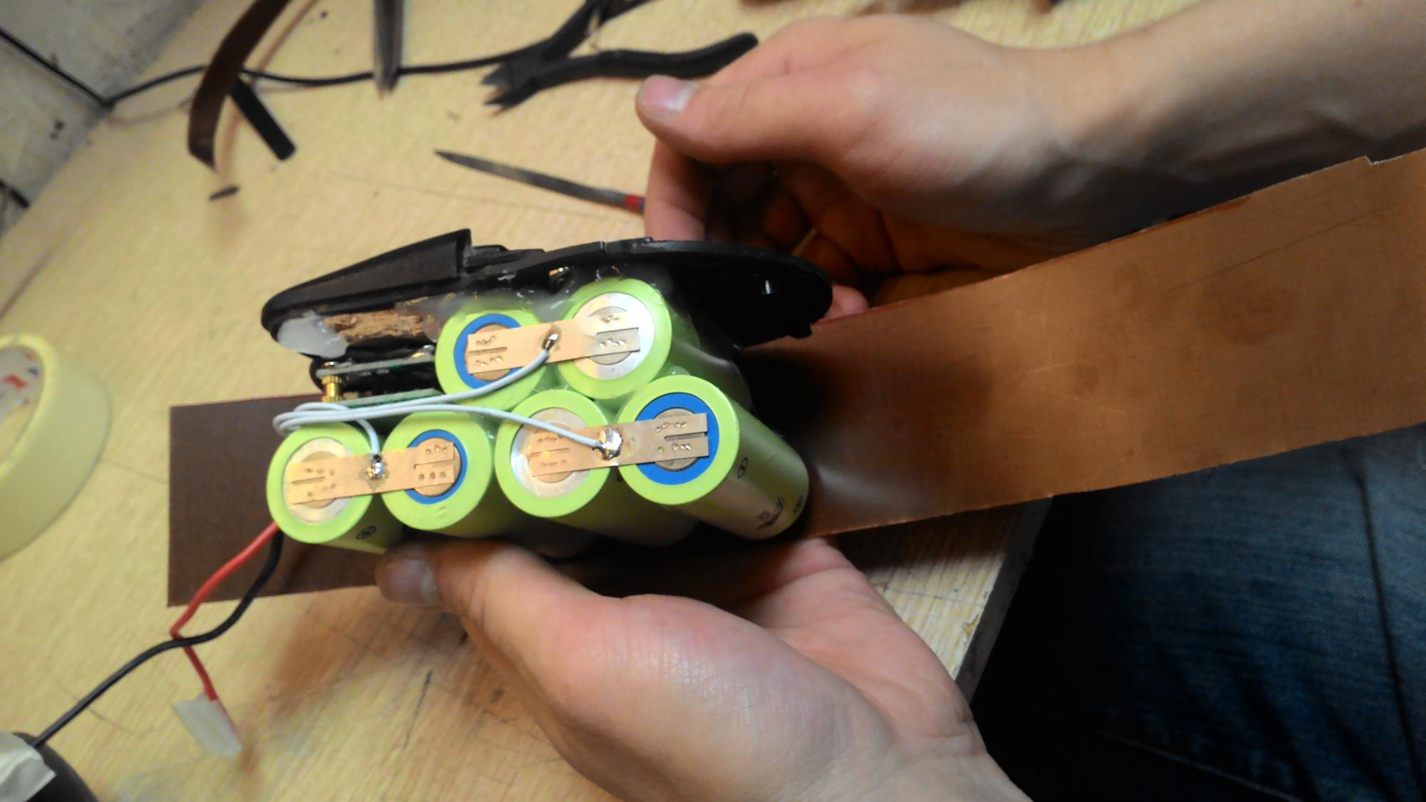

решение задачи по восстановлению убитой батареи для шуруповерта -
была 16.8В , поставили 6 элементов железофосфата по 3200мАч
стала 19,2 под нагрузкой,
БМС на 15А долговременного тока на разряд минимального размера
от родного корпуса осталась только крышка, поэтому пришлось восстановить подобие корпуса
прелесть всей затеи не только в количестве циклов, а в том, что батарею можно полностью зарядить меньше чем за один час, а при использовании элементов А123 , зарядить можно на 90% за 15 минут при необходимости
сделали совсем недавно, поэтому из отзывов владельца пока только то, что добавилось мощности заметно, и стал стоять лучше.

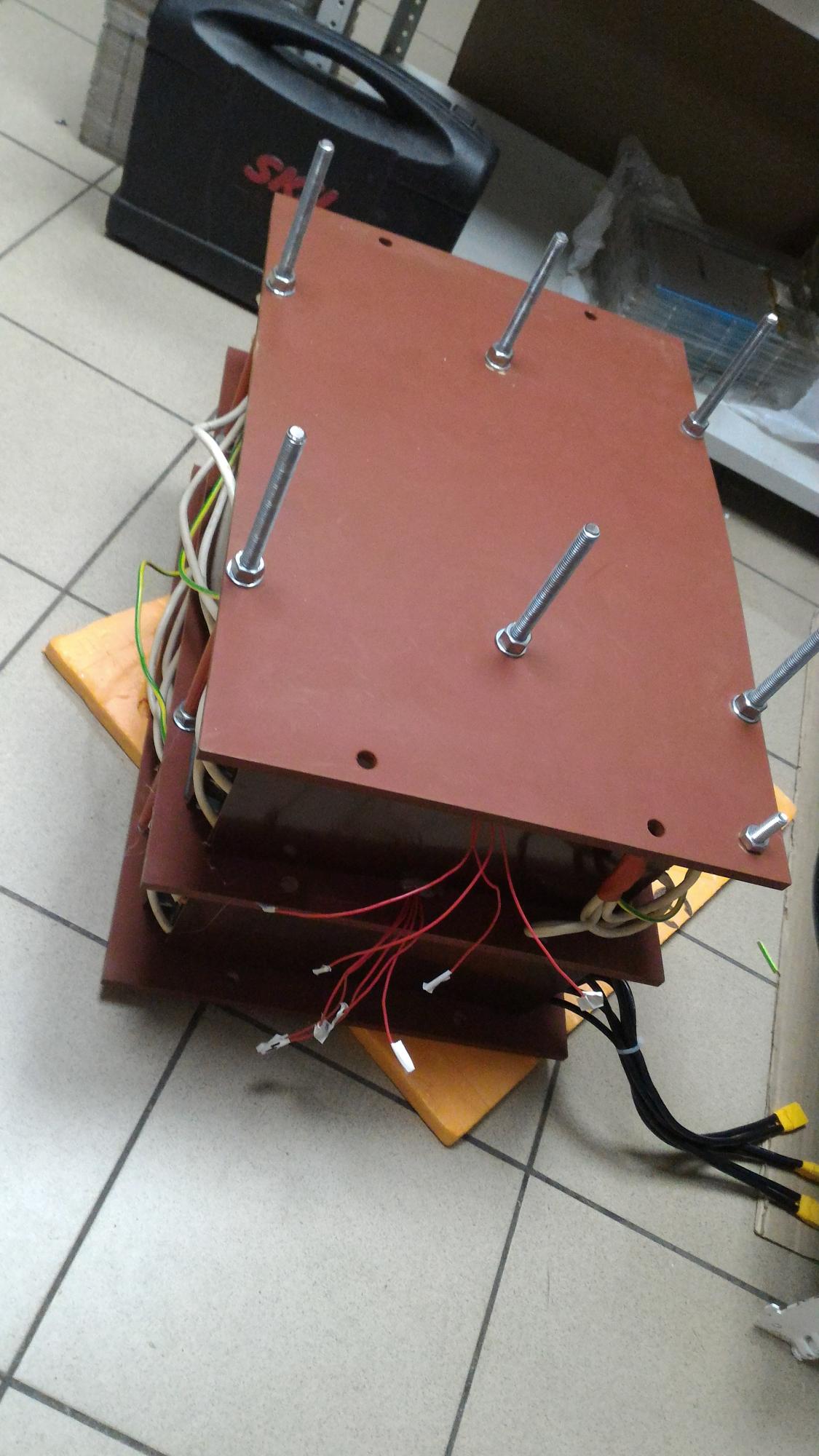

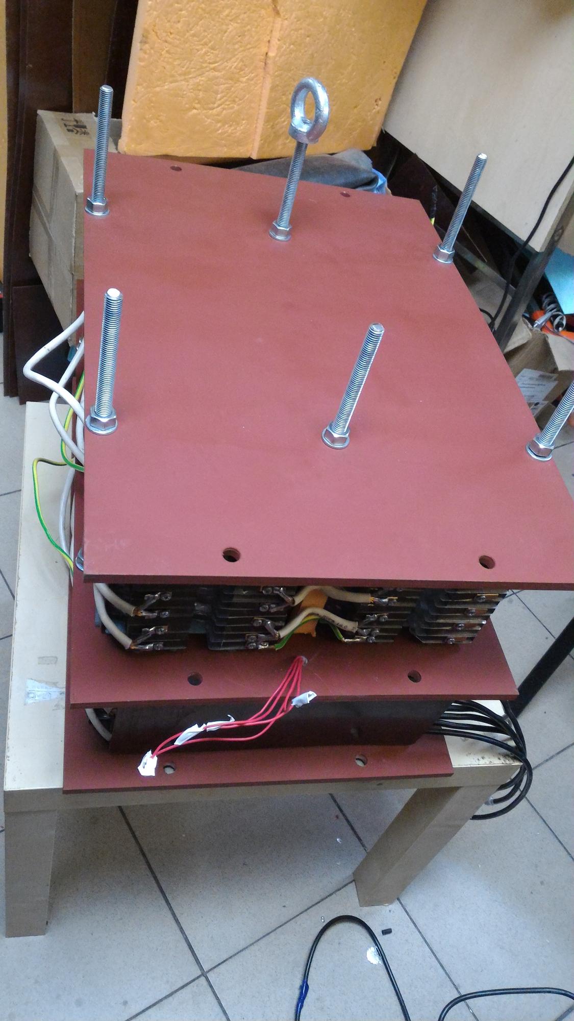

а вот мощная батареечка на 400Ач 48В из пакетов 30Ач
для электро погрузчика
пока без боковых крышек

А вы не во всех случаях делаете изолирующую прокладку между соседними ячейками из 18650, не перетрется от вибрации родная термоусадка?
Ой че только у меня уже не было. и жег, и перематывал, и магниты сдохли и контроллеры выходили из строя...
gekanaz
ячейки намертво склеиваются между собой, и не могут протереться из-за отсутствия смещения друг относительно друга, термоклей плавится при температуре выше 80 градусов - что не допустимо для данного типа химии,поэтому считаем расплав не возможен.
НО , на всякий случай теперь мы делаем прокладки между блоками для исключения той малейшей вероятности ...

Fin4master
Я в своих самодельных повербанках тоже клеил термоклеем банки к пластиковым корпусам, но после небольших ударов корпуса, банки отклеивались от термоклея и болтались в корпусе, понятно что в данном случае банки склеены лучше со всех сторон. Вы в качестве прокладок берете малярный скотч, может в крайности впадаю, а не лучше ли взять армированный скотч, он прочнее, или еще какой материал для большей надежности?
gekanaz
от термоклея очень сильно зависит, отвалится он или нет, мы используем более дорогой, при попытке отодрать его - получается только с термоусадкой удалить его. а вообще я написал, что сейчас используем бумагу или картон. если позволяет место. считаю, что картона более чем достаточно
gekanaz
а вот результат 390Ач на 48в
батарея состоит из двух блоков по 24в
БМС расположена в одном из блоков, балансирные провода выведены на хороший герметичный разъем от мотор-колеса 9pin
а силовое соединение выполнено посредством шести проводов 7AWG через три  разъема XT90S

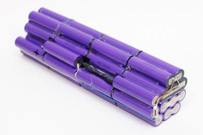

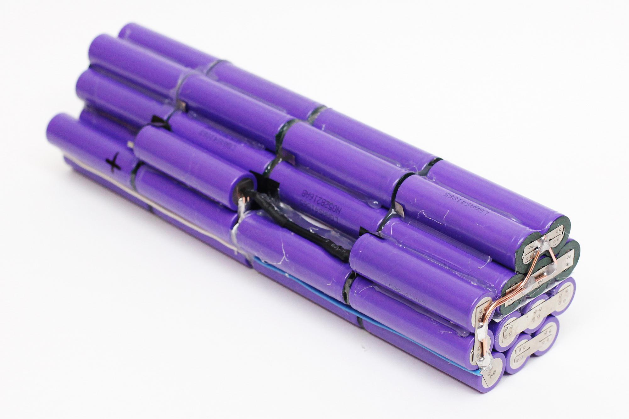

А также интересны уже технические подробности вот этой http://li-force.ru/catalog/full_batery/batteryqt_custom.html  и  вот этой    http://li-force.ru/catalog/full_batery/tube-type.html    батарей. Фото "кишочков" были вообще супер, а то непонятно: там внутри элементы свариваются?, как в обычных "батареях на заказ", или же там специальные холдеры в комплекте? Надеюсь, что здесь на форуме никого технической "расчлененкой" не напугать.
gekanaz
позже сделаю фотографии

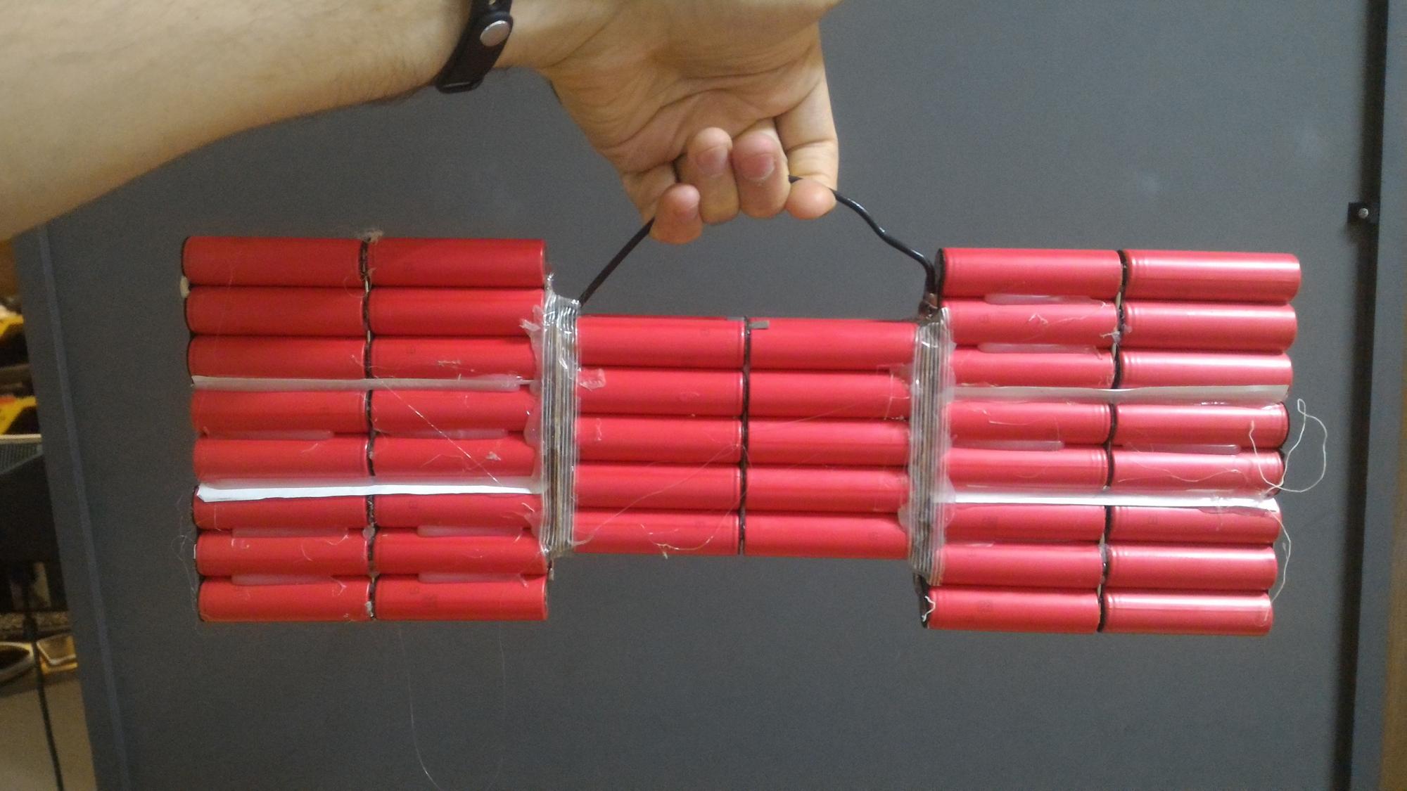

холдеры внутри есть, но для увеличения емкости частенько мы их не используем для более плотного монтажа
к тому же при токах более 15А места под достаточное сечение проводников не хватает , поэтому приходится использовать все доступное место
вот к примеру как сделана сборка для бутылки

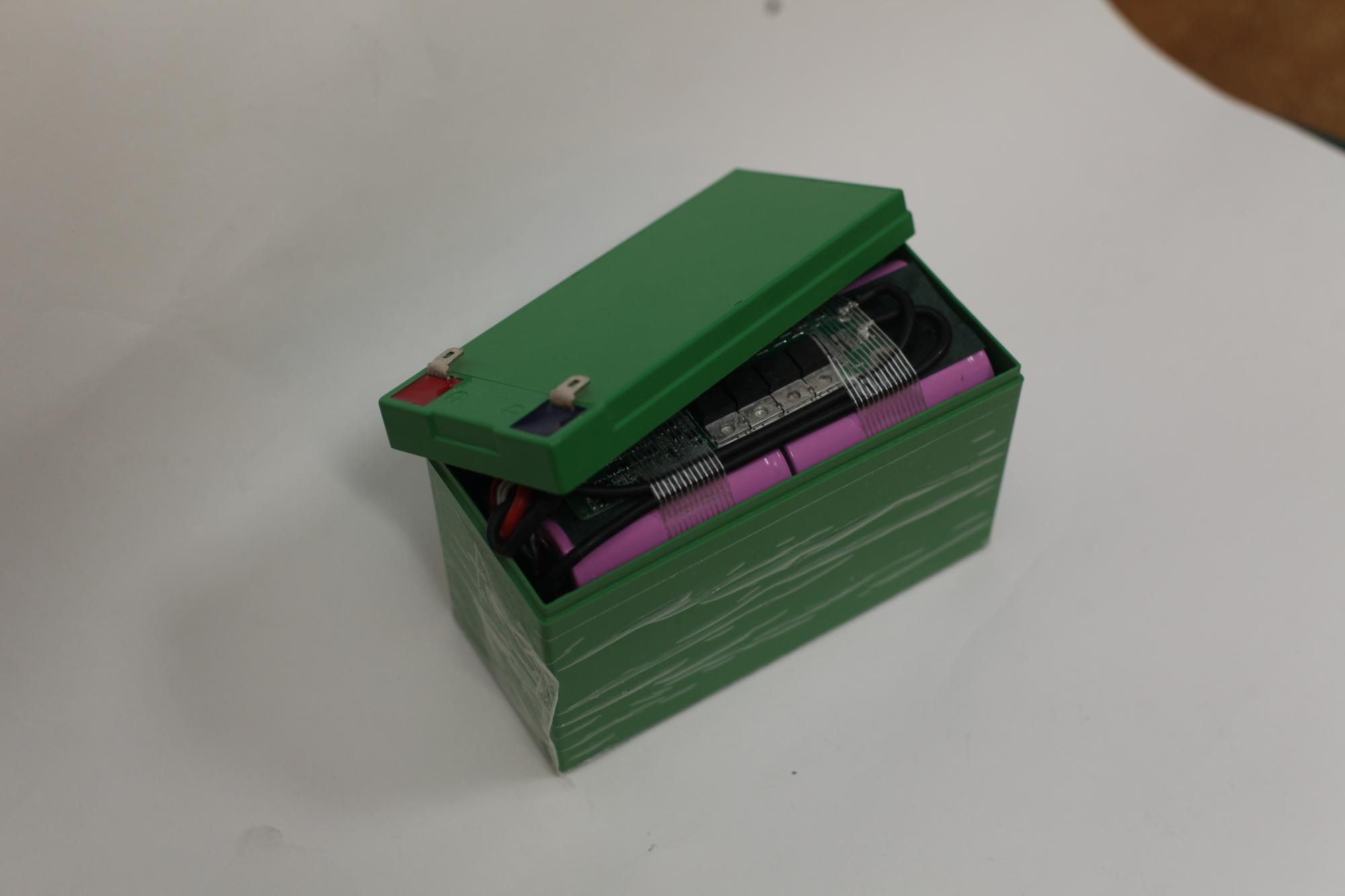

литиевый аккумулятор для детской машинки напряжение 12В
емкость 9.5Ач
2000-3000 циклов
возможность работы при отрицательных температурах -20  -  -30 градусов мороза
максимальный ток 45А
долговременный 20-25А
плата защиты BMS встроена
химия - LiFePO4
возможность быстрой зарядки за 40-60 минут
батарея имеет стандартный формат свинцового аккумулятора 12в7Ач
