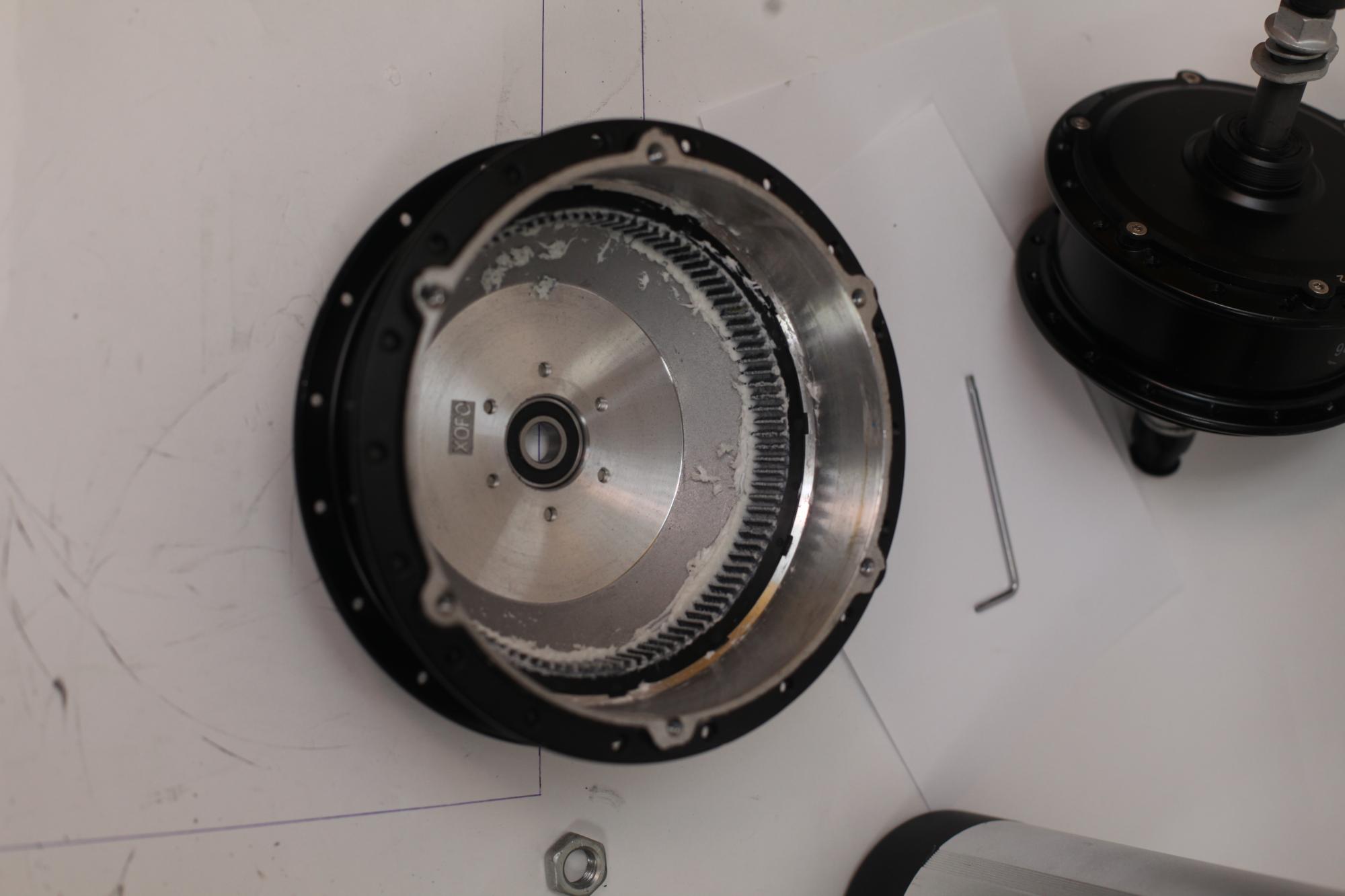

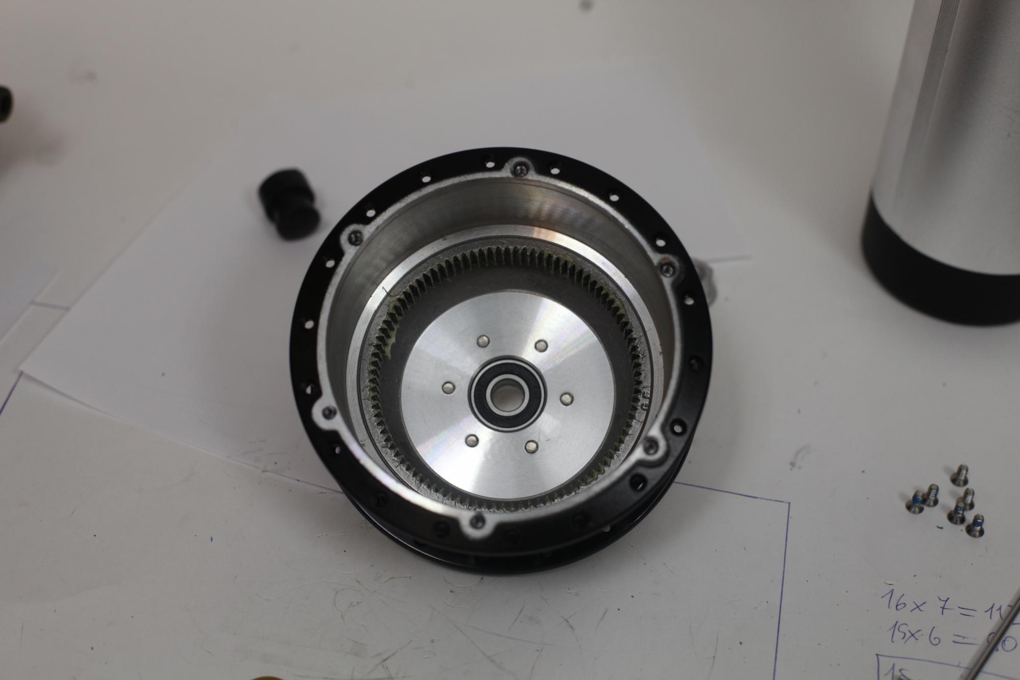

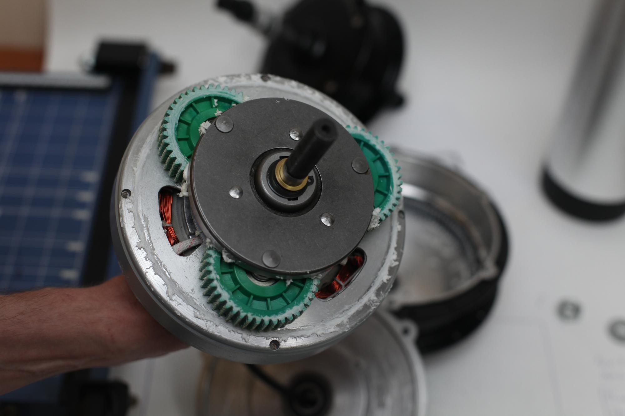

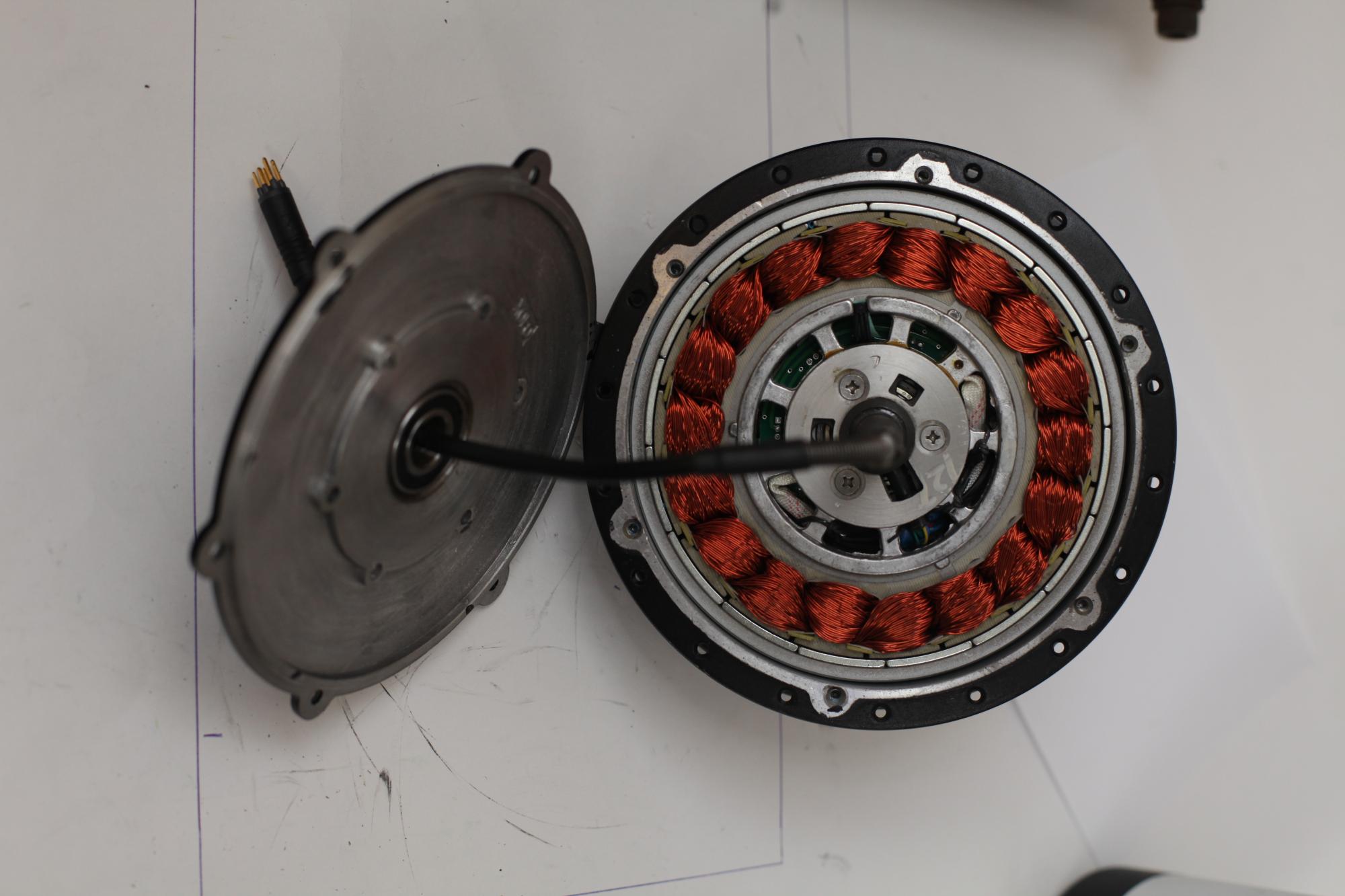

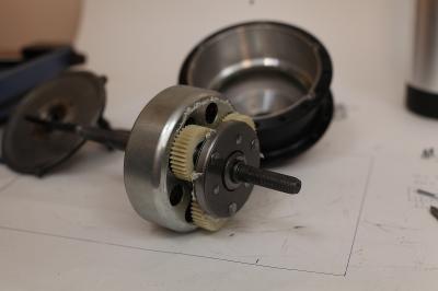

gekanaz
gekanaz
вот мотор 350Вт  от XOFO в разобранном виде
легко разбирается откручиванием нескольких болтов боковой крышки
