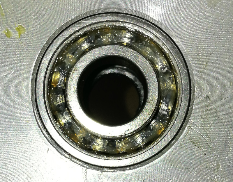

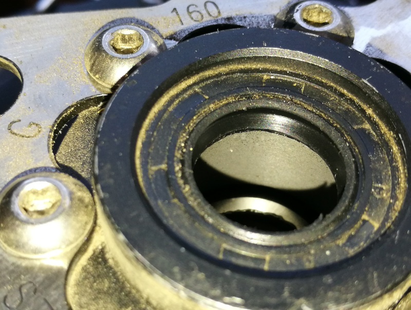

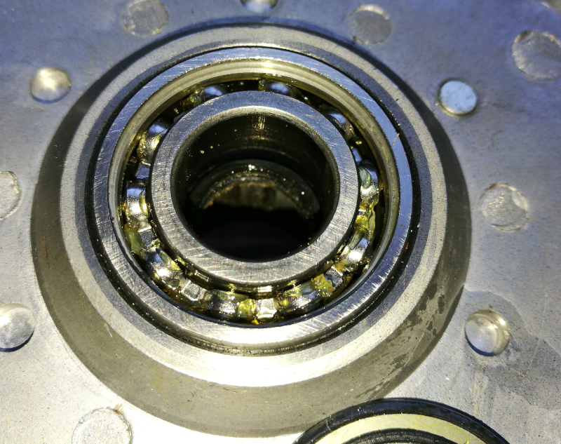

Сегодня после 50 км песка и асфальта
запела песенку задняя втулка, то есть мотор ) тоненькую такую песенку, независимо от того как я еду или вообще велик качу руками.
Ага, подумал я, это подшипник! Приехал домой, немедля разобрал.
На подшипниках пыльники классные - съемные. Один. Упс, смазка на месте и вполне себе ничего, хотя и суховат на мой вкус. Кстати этот подшипник крутится тяжелее чем второй.
Второй. Смазки еще больше. Надо же.
Что же тогда пищит? Ага! Есть! С обеих сторон подшипники прикрыты еще и пыльниками-втулками, полимерными, внутри которых есть канавка для смазки. И вот они то и поют песенку, если там нет смазки.

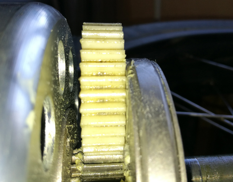

Сделал несколько фото ключевых узлов.
Шестерни. Показалось что слегка потеряли новизну, появилось подобие лунки. 200 км пробег. Может просто показалось.
Ведомая. Металл
Да. Это $ука бамбук. Деревянный китайский бамбук. Клинышки для фиксации.
По итогу - жаловаться не на что, все работает. Приятный момент - круиз-контроль в этом сете начинается не с 17 км, а ниже. вери гуд.

Цитата: ValeryT от 31 Июль 2017 в 10:40
по возвращении. нормальный мотор. но вот давать газу надо плавно, иначе говорит гррррр, не нравится мне это гррррр.
Почему не нравится? Мой тоже так говорит. И звенит на низах при умеренно шустром газе)) У меня https://li-force.ru/catalog/xofo_motor/xf-f-d_14t.html
Хотя с витками я переборщил...на моих 1,6" шинах мне бы подошел и 10Т.
Xofo 350 Вт 14Т, Infineon 6FET, CycleAnalyst 2.4, Li-Ion Samsung 35E 12S3Р, Li-Ion Tesla M3 13S2P
ValeryT
[user]gdfgdgd[/user], мне что то говорит, что такой звук при пластиковых шестернях не очень хорош ))))
gdfgdgd
Внешняя шестерня у них вроде металл так что отбой тревоги. Это звук работы редуктора.
ValeryT
[user]gdfgdgd[/user], вот именно. пара трения металл-пластик не самая живучая )
gdfgdgd
Но лучше чем пластик пластик. И тише чем металл металл. А главное, пластик на сменных шестернях, а металл на корпусе. Так что узкоглазые всё правильно сделали.
