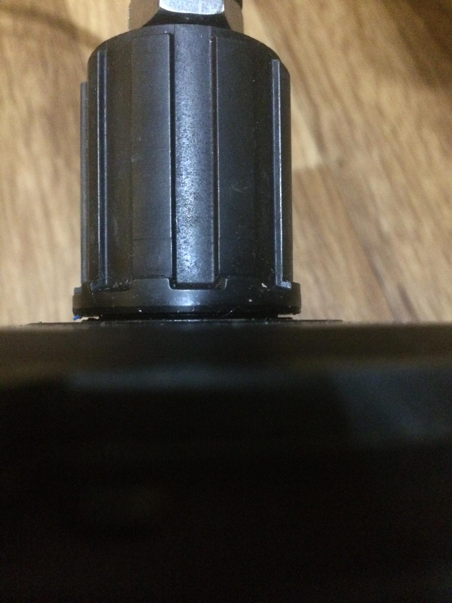

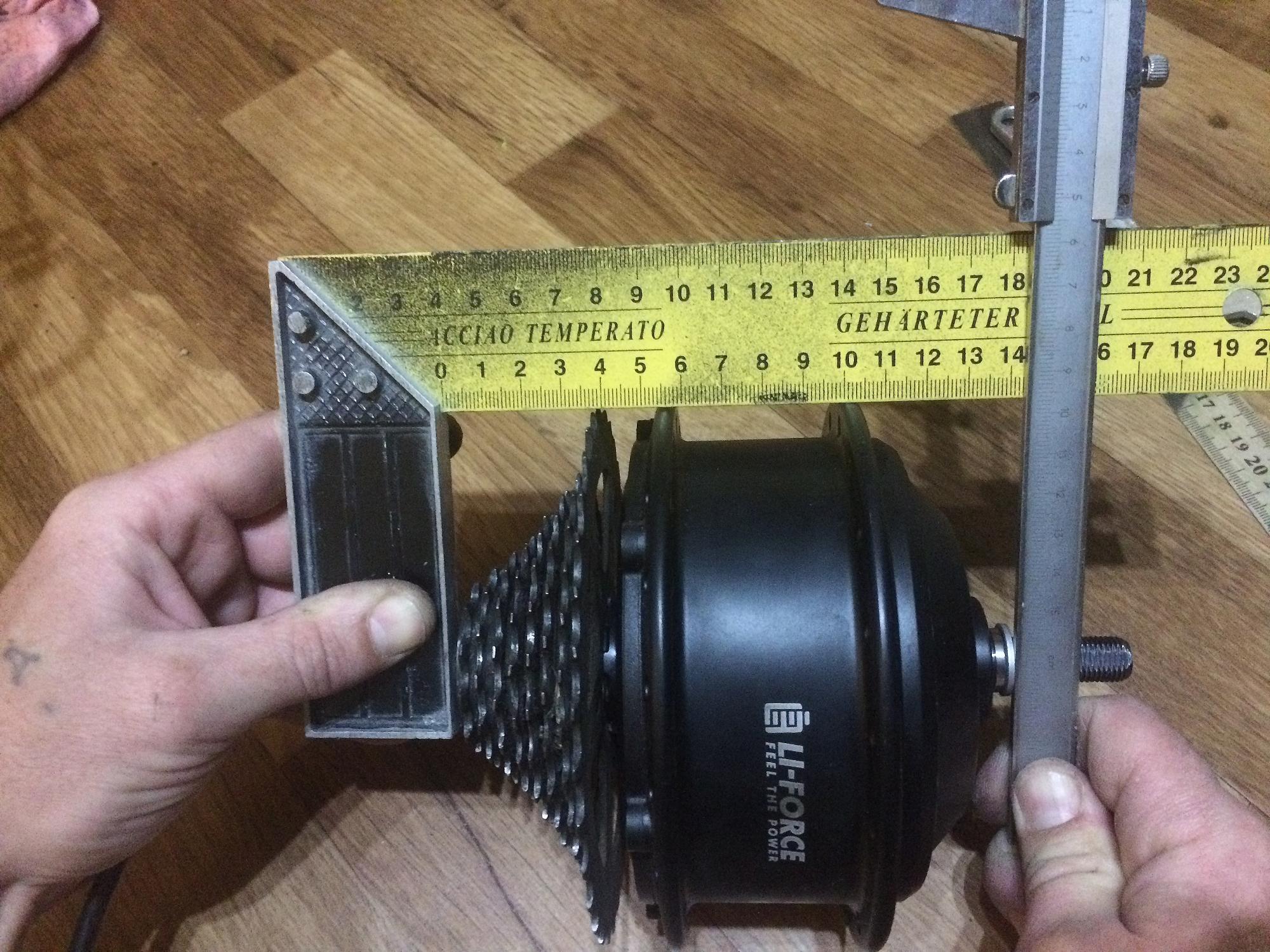

Добрый день!Мотор ли-форсе 350вт 14т под кассету,не входит в дроппауты,есть ли какое-то решение,может "орех" сидит не до конца?

dmitriy2803
#1597
Может срезать его вот так
и посадить ниже,только вот как снять?
igoree
Цитата: dmitriy2803 от 21 Март 2018 в 13:49Может срезать его вот так
8 мм все равно не выиграете, а сломать орех можете. У меня было примерно 4-5мм после колдовства с тормозным калипером, проставочными шайбами и гайками регулировочными. Попробуйте сначала этот путь. Точно не помню как сделал, но шайбы с ушком точно снаружи поставил. Гайку со стороны ореха закрутил максимально, только чтобы цепь не чиркала по дропу на маленькой звезде (меньше миллиметра оставил между цепью и дропом). Что то напильником подтесал. Честно сказать, такой мотор больше брать не буду, больно с ним проблем много при установке
dmitriy2803
Да всё это уже минимум,со стороны диска уже ни чего не убрать.Гайка западлецо со звездой,и плюс 1.5-2 мм шайба,чтобы цепь проходила и того 14,3см(((.Просто не понятен это зазор между корпусом и звездой,там 6мм теряется
igoree
Цитата: dmitriy2803 от 21 Март 2018 в 14:27Просто не понятен это зазор между корпусом и звездой,там 6мм теряется
Да, у вас там что то многовато, как будто кассета до конца не села
dmitriy2803
Кассета свободно идёт по ореху и встаёт на упоры,на ней так же ,четко видны следы от упоров
