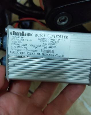

Купил себе электровелосипед с задним мотором на 350 Ватт на 36V.
Через 45км, мотор начал выключаться и перестал ехать, наверное заводской брак.

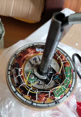

Связался с фабрикой, выслали новый мотор, а точнее внутренность.
Когда получил конечно был удивлен качеством обмотки, еще не подключал, но думаю смысла нет, так как крутили его наверное на коленках.
Можете ли вы подобрать хороший и качественный мотор на 350 ватт, тоже компактного размера как и стоял у меня?
Реально ли подобрать все под мой контроллер, чтобы сохранить работоспособность штатного оборудования?

Добрый день!
У вас мотор 12Т. Качество намотки визуально конечно некрасиво, но он у вас должен работать.
По ссылке https://www.li-force.ru/shop/view/motor-zadnij-li-force-350vt-10t-reduktor-pod-tresotku
можете посмотреть в фото качество намотки.

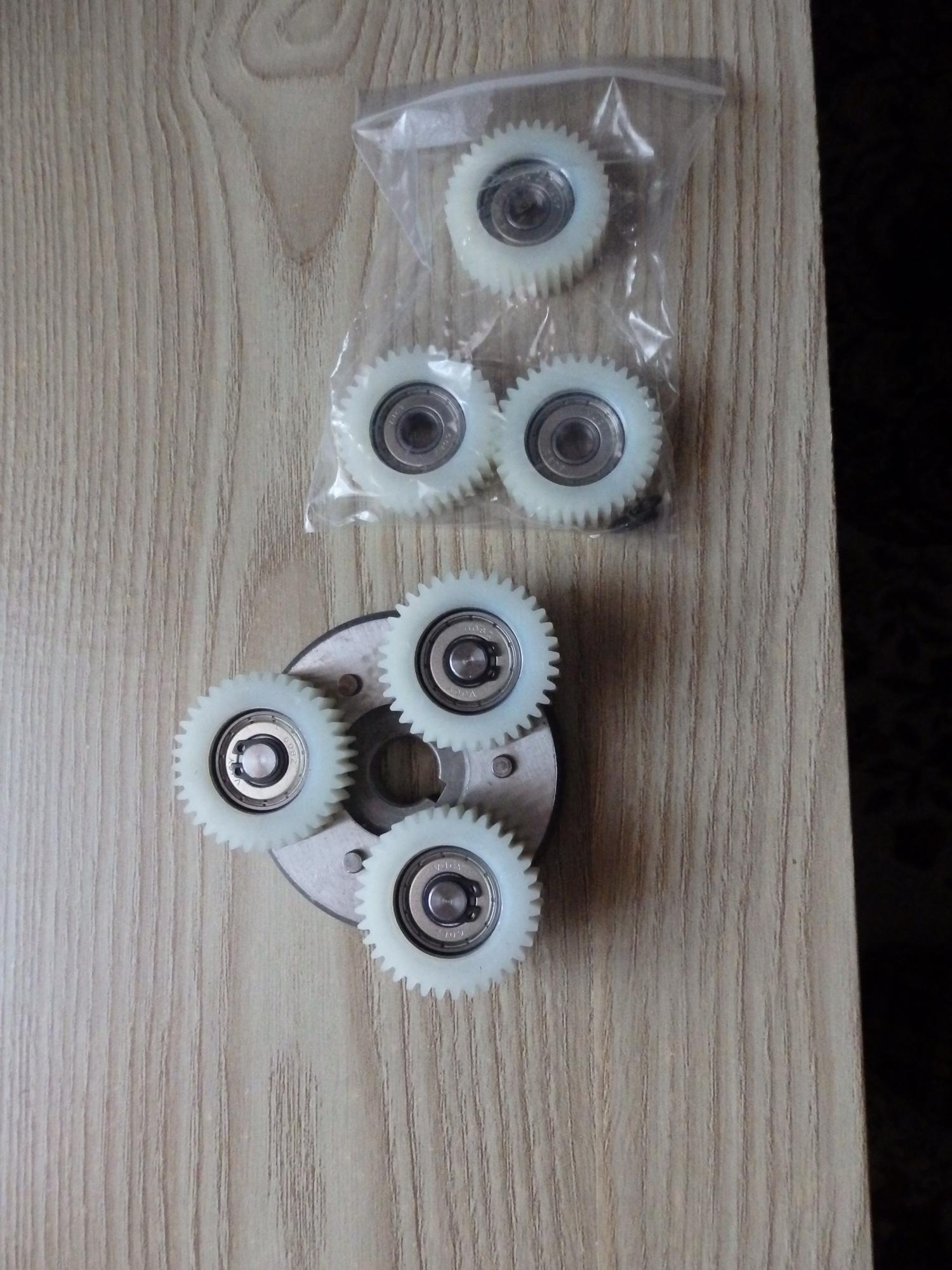

Геодезист
Приехал фривил и китаец бонусом положил еще и шестерни. Фирма СД если что..
Теперь навалом шестерней,еще и старые походят так то.

Спасибо, а ваш подойдет вместо моего?
В черном цвете есть?
Подойдет ли он под мой контроллер?

Добрый день!
Мотор подойдет!
