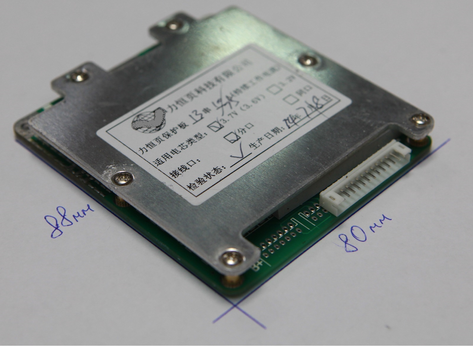

Цитата: kag46 от 23 Июль 2014 в 18:16
Подскажите, как на вашей бмс (вроде этой http://li-force.ru/catalog/bms/bms_hp20_13_20-10.html ) подсоеденить C+ провод
Фото самой бмс
С B-, P- вроде понятно.
Спасибо!
ОЧЕНЬ ВНИМАТЕЛЬНО СМОТРЕТЬ СХЕМУ ТУТ !!!!!!!!!!!!!!!!   http://li-force.ru/catalog/bms/bms_hp20.html

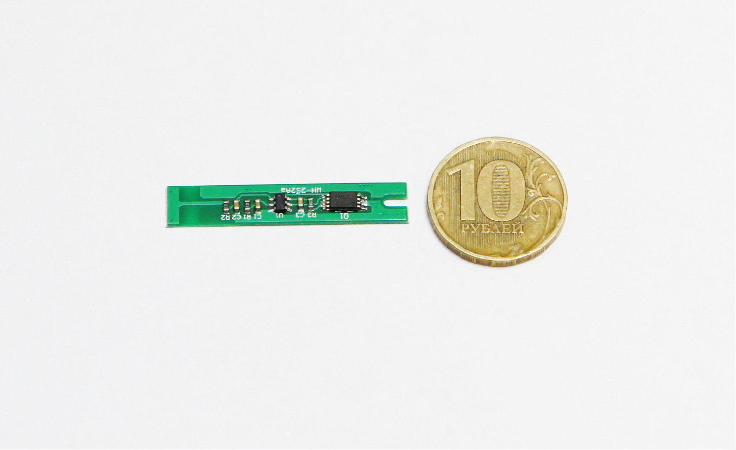

Поступление новых BMS, miniBMS.
Рассчитаны под небольшие токи. 2s,3s,4s. Очень компактные
http://li-force.ru/catalog/mini_bms.html

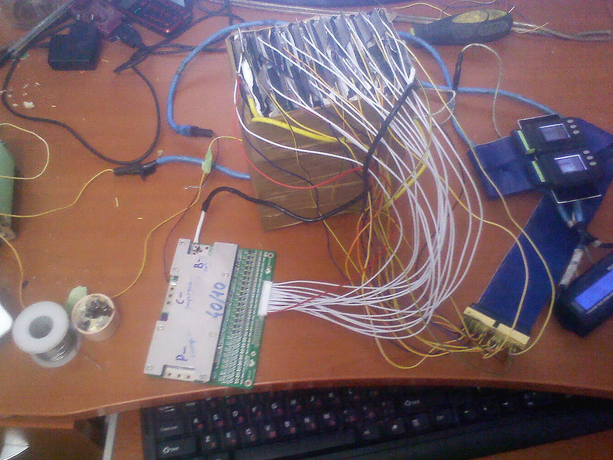

БМСка дошла, подумал,почитал,подключил. Ещё селоги приклеил. Люди обьясните как она работает? 7ячейка доползла до 3.65 с чемто загорелся красный светодиод, а напряжение растёт там ещё 3 подтянулись до 3,65 -лампочки зажглись ,вольты дальше бегут.
7 доехала до 3,73 мне её жалко стало и выключил. Столбики на селогах как были разнокалиберные так и остались. Может я что не так подключил? Подключил так: В-:минус батареи силовой(на шлейфе нет но в- шлейфа звонится с в- силы) В1:+1яч он-же-2 Остальные так далее. Последний красный на конец бат.(+сил.) С- зарядка. Здесь ещё на плате с разных сторон Р и С перепутаны, а на радиаторе маркером написано что куда.
gekanaz
Сделали все правильно, балансировка начинается на уровне 3.6В , о чем сигнализируют красные светодиоды
аварийное отключение зарядки произойдет тогда, когда напряжение одной из банок дойдет до 3.9В.
Полностью отбалансировать сильно разбежавшуюся батарею будет тяжело, поэтому либо сделайте это вручную, либо выставьте ток зарядки 50мА и ждите, очень долго :)
