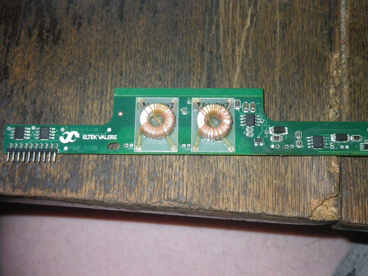

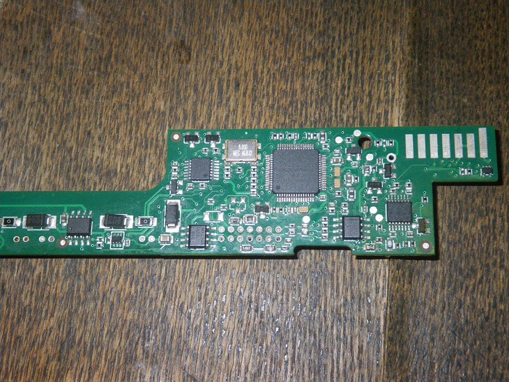

Как и у многих в этой теме, возникла потребность ограничить ток (в наличии FlatPack2 HE 2000)
Вскрыл корпус - однако внешний вид платы с процессором отличается от того, что в этой теме выложены (фото прилагаю).
Вопрос - есть ли у кого модификация FlatPacka с такой платой?
Может ли кто посоветовать, где искать на ней точку для резистора, регулирующего ток?
Фото блока
dimad63
Ток невозможно не уменьшить не увеличить  приводит к баху  можно только програмно   . есть блок управления но там что-то непонятное  напряжение и ток меняются но никак не соответствуют действительности  видать надо какую-то обратную связь или калибровку делать  .
ser_mih
В телекоммуникационном оборудовании может присутсвовать внешний блок шунтов, на измерение которого и опирается Блок Управления. ;-)
VasiliSk
[user]SamaraHunter[/user], у вас "HE" версия, высокоэффективная по русски говоря. там шунты в виде SMD компонентов, можно попробовать подпилить
[user]dimad63[/user], обычный флатпак успешно тюнится на ток без баха. С напряжением сложнее.
Однако если бахнуло не в коем случае его заного не включать, иначе всё станет намного хуже! =) Неисправность можно увидеть по горящей красной лампочке на морде.

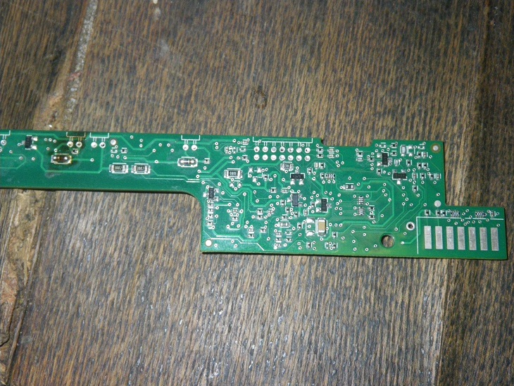

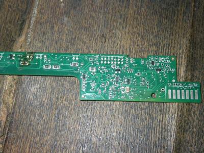

Собственно, задача состоит в том, какой именно SMD резистор подпиливать/выпаивать/заменить переменником.
Добрался до оборотной стороны платы с контроллером (на фото):
Осталось понять, какие из резисторов соответствуют тем, что на фото ниже:
VasiliSk
[user]SamaraHunter[/user], не резистор, а шунт и он на основной плате - силовой. переменником заменить довольно проблематично будет :)
На сколько помню он блестящий такой медно-золотого цвета. вообщем фотните силовую часть в этом месте
