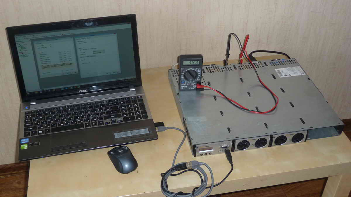

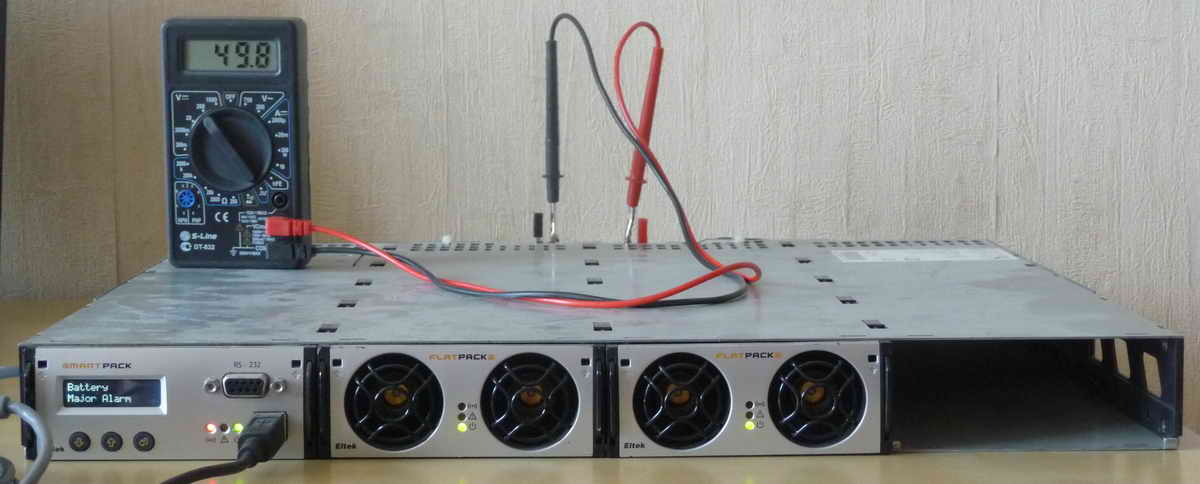

Flatpack2 является частью системы бесперебойного питания, в которую входят выпрямители, шины питания с автоматами приоритетной и не приоритетной нагрузки, шины данных, термодатчики, аналог БМС, группы батарей и прочее барахло. Управляет всем этим хозяйством контроллер smartpack. Контроллеры и выпрямители есть разных поколений: Flatpack, Fkatpack2, Flatpack2HE. (Здесь и далее извиняюсь у знатоков вопроса за вольности в терминологии, ибо не спец). Выпрямитель может работать без контроллера. В этом случае, при подаче 220 на вход он выдает на выходе 43,5В (точно не помню). Чтобы поменять напругу, нужно или хирургическое вмешательство, или контроллер. Контроллеры для Flatpack2 бывают разные. Бывают с разъемом под модем для дистанционного управления и отправки тревог по сети и без него. Еще, вроде есть мастер- и слэйв- контроллер. Слэйв работает в пределах 1 шкафа под управлением мастера, когда 1 мастера мало. 1 контроллер может управлять несколькими выпрямителями, соединенными параллельно, или на разную нагрузку.
zavhoz
     В нашем случае, что-бы изменить напряжение на выходе выпрямителя, нужен контроллер, корзина, кабель CAN шины, терминатор на конце шины, пароль доступа. Соединяем, запускаем, кнопками на морде контроллера перебираем экраны, смотрим параметры. Пароли есть разные по уровню доступа. Чтобы получить полный доступ, нужен пароль второго (инженерного?) уровня. Он изначально стандартный, но если вы купили контроллер б/у, и бывший пользователь сменил стандартный пароль на другой, то как в этом случае действовать, я не знаю. С морды конфигурировать систему не удобно, т.к. не все параметры выводятся на экран контроллера, при этом их очень много, а экран контроллера - крохотный, работать не удобно.

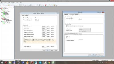

     Поэтому, нужен еще USB шнур, комп, софтина Eltek Power Suite. Вроде, еще драйвера нужно ставить для юсб, давно было, точно не помню. Конфигурирование из софтины удобнее, чем с лицевой панели контроллера. Можно задать значение выходного напрюжения выпрямителя при подключенном контроллере и отдельно выходное напряжение выпрямителя при потере звязи (отключении) контроллера. При отключении питания эти значения не изменяются. Если к контроллеру был подключен выпрямитель, потом выпрямитель выдернуть из корзины и на его место вставить другой выпрямитель, работавший, к примеру, в другой системе с другими параметрами, новый выпрямитель подхватит от контроллера параметры системы, в которую его инсталировали и забудет прежние настройки.

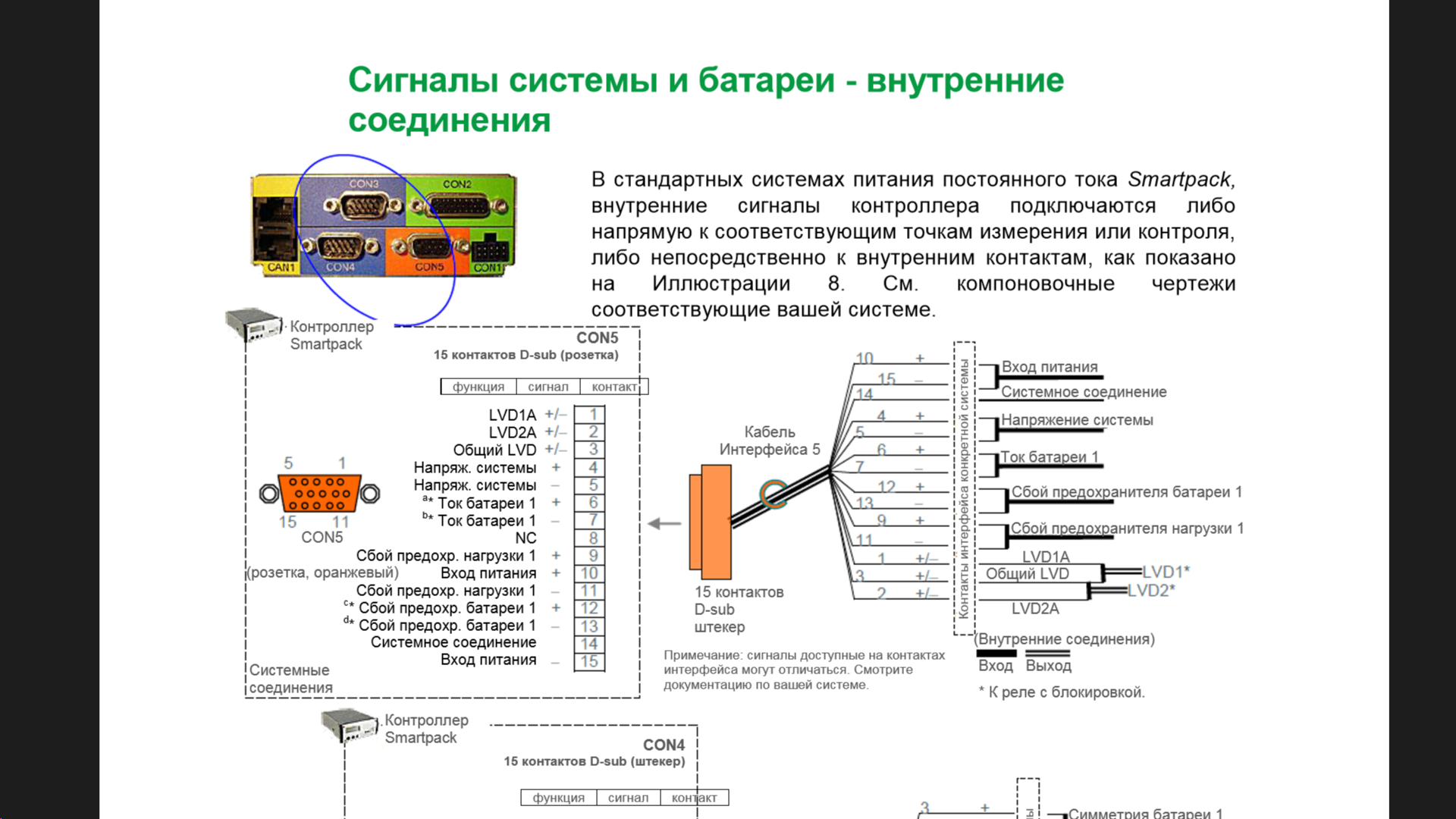

С током сложнее. Ток можно регулировать от 0 до максимума, но для этого в систему нужно добавить шунт, показания с которого являются входными данными для контроллера. Без шунта регулировка тока не работает.

Скрин программы PowerSuite

Куда ставить шунт ?

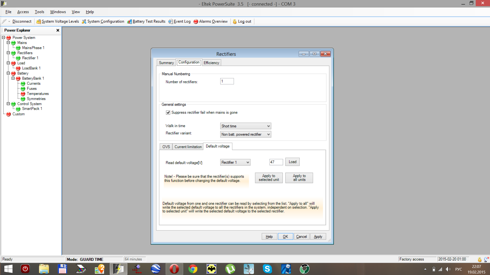

Я выше написал про StandbyVoltage. Это была деза, т.к. писал по памяти, и написал ерунду. Сейчас включил систему, пишу с натуры, как есть. В PowerSuite слева - окно Power Explorer, в нем 2 раза кликаем в Rectifiers, в открывшемся окне - вкладка Configuration, в ней - вкладка Default Voltage, в ней - окошко для ввода значения. Вводим желаемое значение напряжения (в пределах поддерживаемого выпрямителем диапазона), нажимаем Apply to all units. Defaul Voltage - это значение напряжения на выходе выпрмителя, которое установится в случае отсутствия связи с контроллером. Сейчас попробовал, как это работает.
Опыт №1
Выпрямитель + контроллер Uвых=X
Отключил CAN от контроллера Uвых=Default Voltage
Подключил контроллер Uвых=X
Опыт №2
Выключил выпрямитель из сети (без контроллера)
Включил выпрямитель (без контроллера) Uвых=Default Voltage
Другой вопрос, почему у dimad63 не так? При отключении контроллера, выпрямитель не сразу выходит на Default Voltage. У меня задержка около 15 сек. Видимо, это интервал между обращениями выпрямителя к контроллеру. Плюс к этому, где-то в настойках можно задать время между опросами состояния перефирийных устройств контроллера.

Куда ставить шунт ?
Smartpack руководство пользователя (ссылку писал выше) стр 11
разъем CON5 котакты 6,7. шунт 68мВ. Ток отслеживает контроллер, показания берет с шунта. Без шунта ток регулировать у меня не получалось. Выпрямитель просто жарит на полную. С шунтом ток регулируется от 0 до  максимума.
