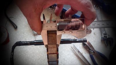

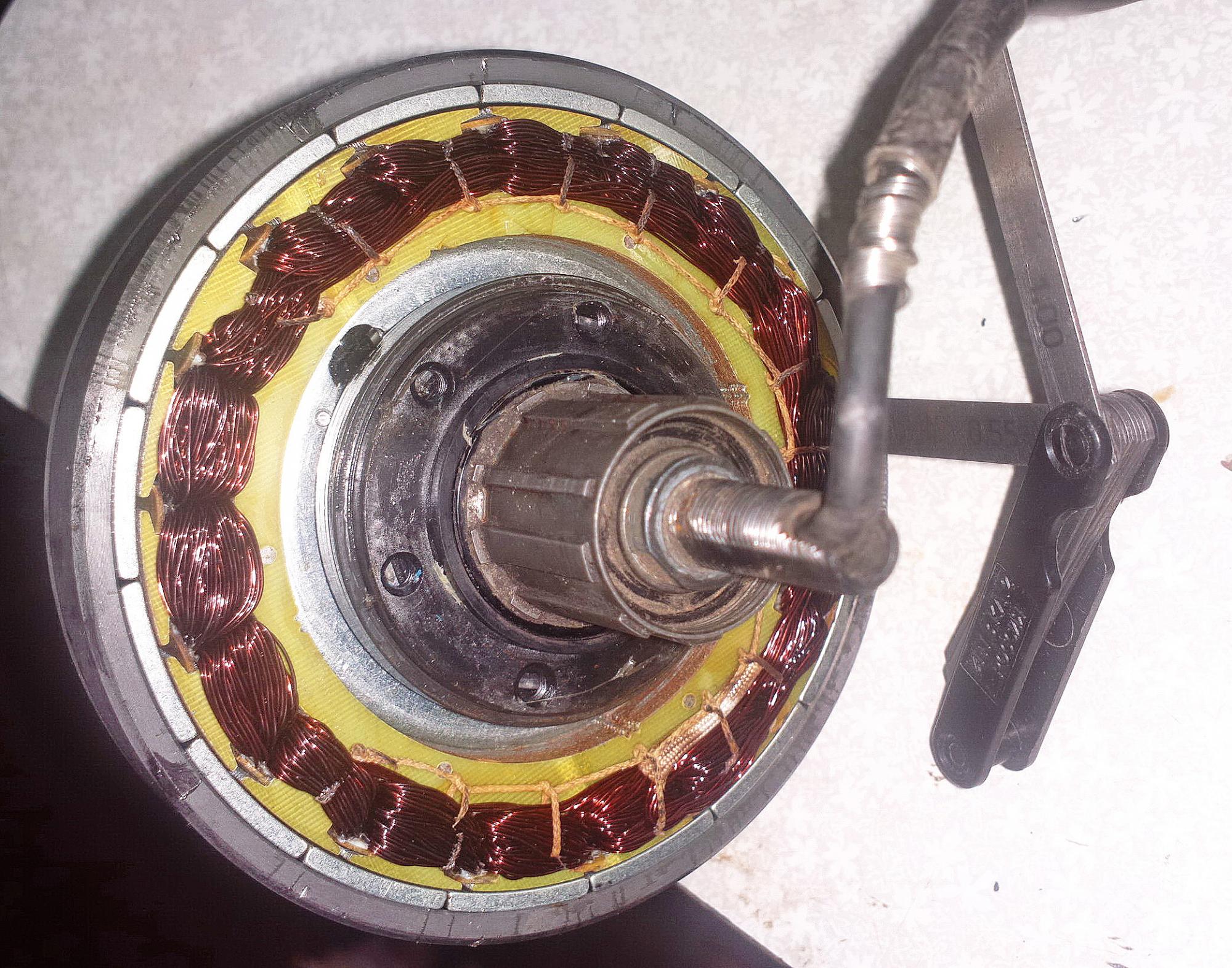

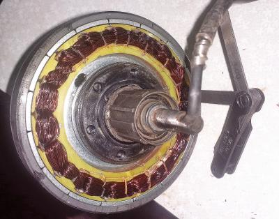

Разобрал свой любимый CST чтобы поставить термодатчик и заодно померять зазор между магнитами и магнитопроводом по методике из этой темы:
https://electrotransport.ru/index.php?topic=36713.0;topicseen
Рассчитывал, что на фотке будет виден номинал щупа, но видимо надо было снимать с другого ракурса.
В общем, на щупе 0,55мм, и он НЕ ПРОЛАЗИТ!
Т.е. пролезает между держателем обмотки и упирается в мангнитопровод.
К сожалению, у меня авто набор щупов, тоньше просто нет. Ради интереса взял наборчик и тонких сверл, но оно тоже не лезет, там оказался целый миллиметр.
Таким образом, можно сделать вывод, что рабочий зазор в Бафанге менее 0,25мм и это оч. круто.  B-)
То то я всегда удивлялся его экономичности и тяговитости.
Щас доразберу и еще померяю ширину магнитов. Хотя, она уже где-то проскальзывала , в теме.  :-)

Напомните пож. ширину магнитов в Изике.
Я померял ширину магнитопровода, думаю это одно и тоже, что и магниты. Получилось 19мм
-Владимир-
[user]илс[/user],  в МАСе магниты 25 , в eZee магниты 23 , в бафанге bpm 18, думаю в CST так же.
#137
Ок, понял, значит 23-19=4мм.
Это мне нужно для последующих тестов. Тоже решил скрестить его с миником, посмотрим, будет ли разница с ДД на 24мм.
Хотя,  ДД имеет бОльший диаметр, поэтому их нельзя сравнивать только по магнитам...

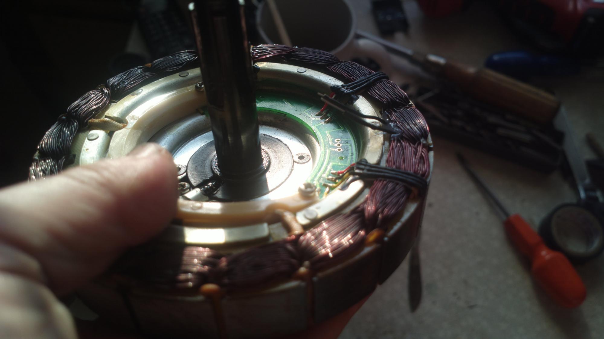

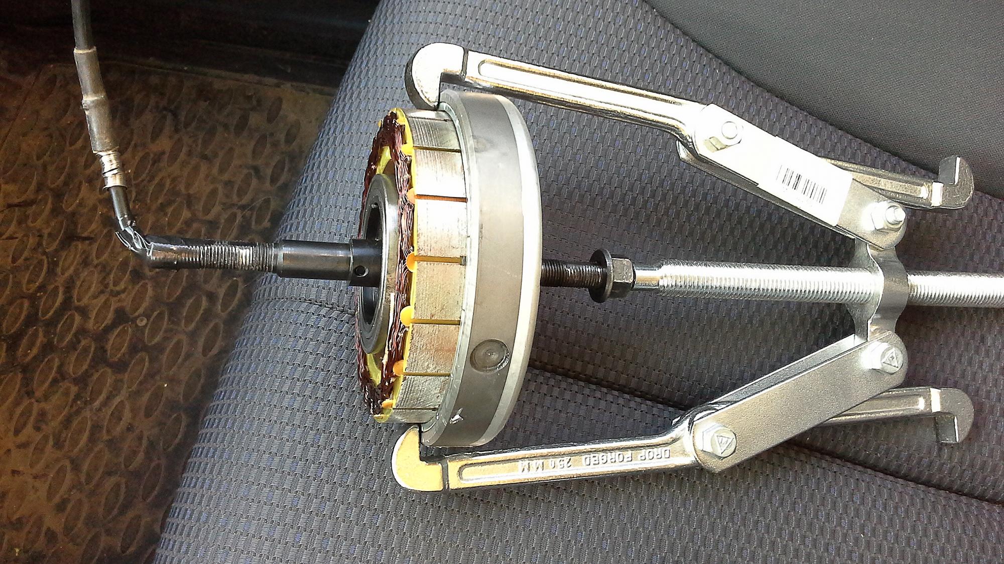

С разборкой - упарился. Хорошо помог Саша Цуриков - советом. А то я уже стал высверливать винты с сорванным крестом.  :facepalm:
Фотки:
Бил ось об деревяшку, не вылазит.  :ireful: Психанул, съездил в автомагаз, купил мегасъемник за 750р.
С ним все снялось рукой, прям на выходе из магаза:  :eureka:

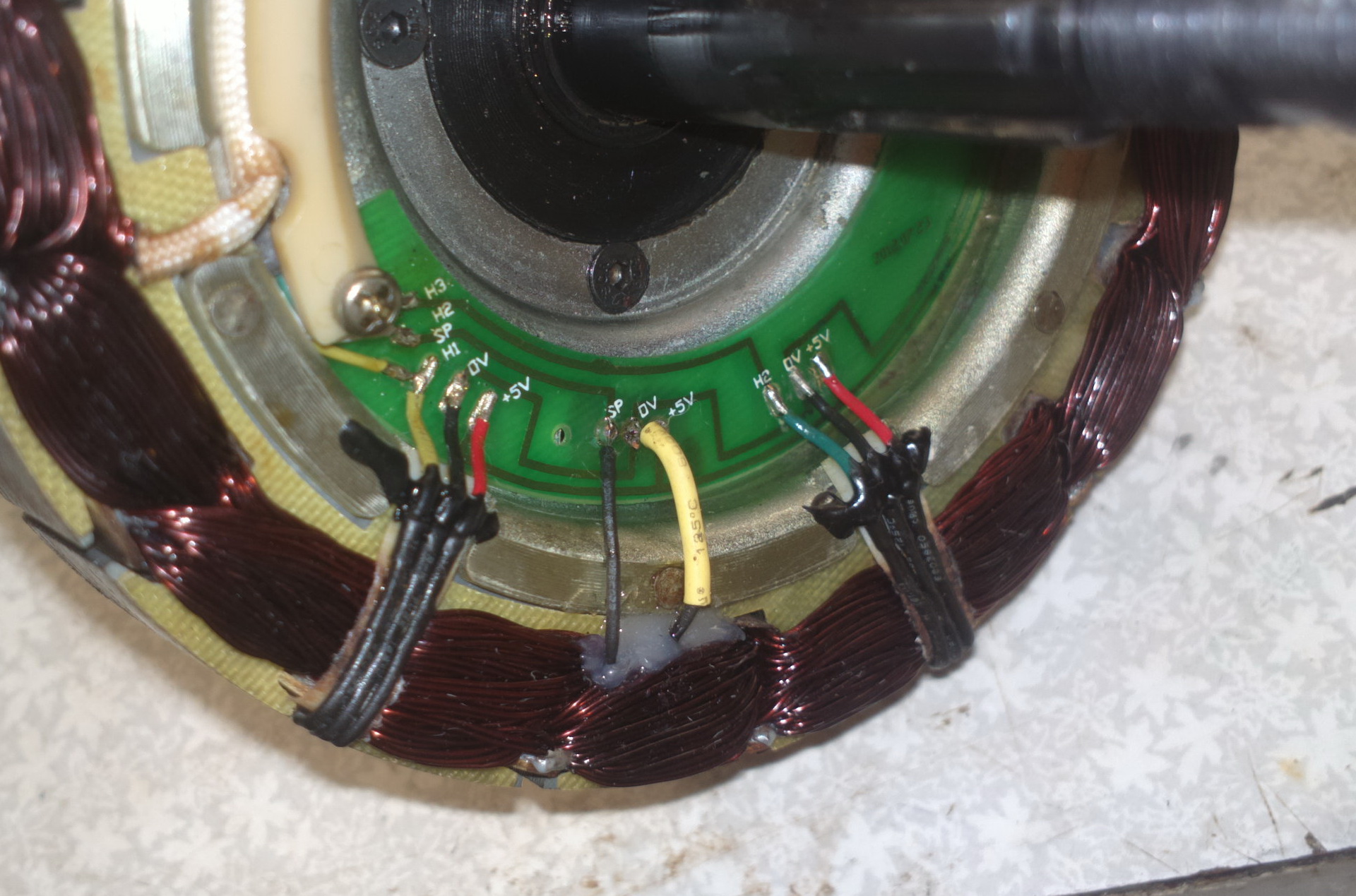

Цвет обмоток немного огорчил. Вроде (всегда) ездил на детских, задушенных токах, а обмотка - почернела.  %-)
Но движок, реально классный. Установил термодатчик за 5 сек.
Почему?
Да потому что для него уже есть место, проводка, ... в общем,  культурно сделано:

[user]илс[/user], обмотки копчененькие.  А что с ними будет , если 3кВт подать?
Планируется до 2кВт в пике, с термоконтролем миника.
Когда не было термодатчика, больше 1кВт не давал. И то непродолжительно. Не знаю,  почему подкоптились. Загадка.  :bn:
При этом обороты на ХХ не выросли, значит магниты в порядке. И холлы не разу не помирали, за почти 3 года эксплуатации,  что свидетельствует о гуманном режиме использования.
Цуриков
 Нормальные обмотки, просто провод сам  - не самый высокотемпературный, вот лак и потемнел :hello:
-Владимир-
[user]Цуриков[/user],  так еще чуть прогреть и отслаиваться начнет. Лучше не пытаться туда 2 кВт заливать.
Продублирую первую фотку. Там, при освещении с вспышкой, особого потеменения не видно. Подозреваю, на предыдущих - это тонкий слой масла с шестеренок.
А 2 кВт - это же в пике. Терморезистор настрою на 100-110 градусов, для меди -это пустяк.  ;-)
