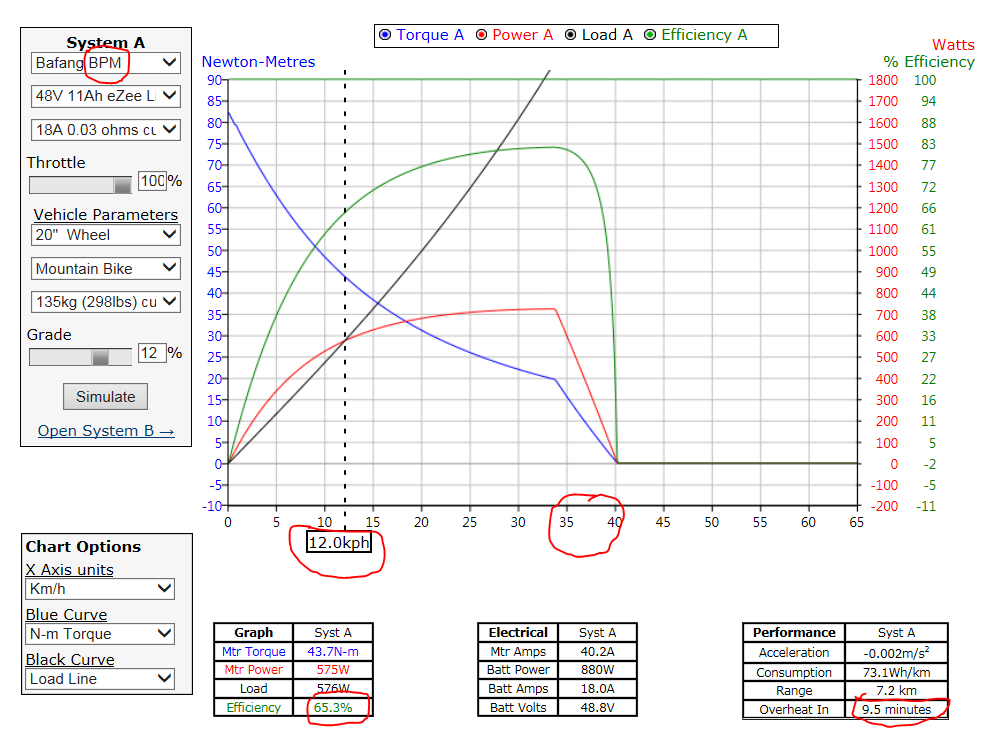

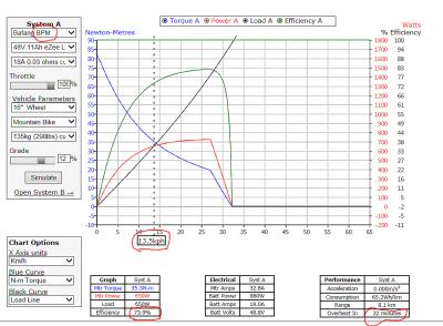

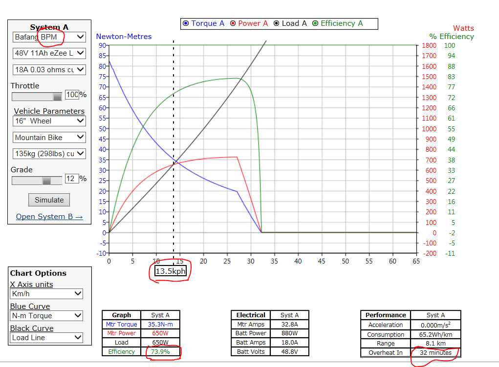

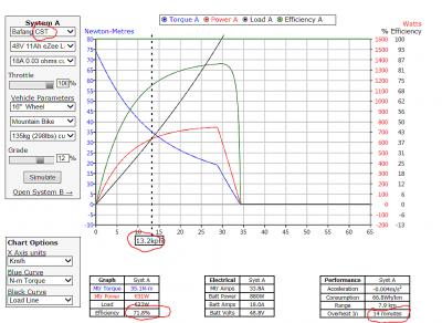

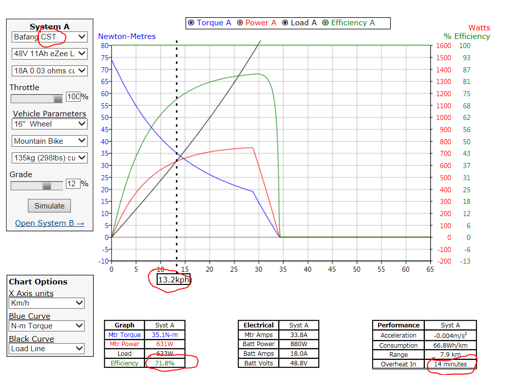

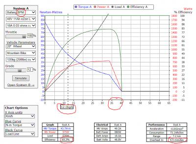

Про температуру тоже не скажу, а вот канадский симулятор выдает интересные данные: на мощностях до киловатта, а именно на 850-950Вт на подъеме 12% ВРМ имеет и скорость на 0,3кмч больше и КПД на 2% больше чем у CTS, и перегрев у CTS наступит через 14мин, а у ВРМ аж через 32 мин. :bn:
Скорость по плоскачу у ВРМ 30.1кмч что примерно эквивалентно 260рпм и что для меня было бы идеально, и у CTS 31.7кмч - чуть быстрее, наверное отсюда и разница.
У меня же сейчас максималка на ВРМ 36кмч (практически не нужна):
потому что скорость на 12% подъеме упала до 12кмч, КПД упал почти на 10% и перегрев через 9 мин  :-( а если бы я получил мотор на 260рпм как хотел (а не 328 как имею) то было бы веселее :)
