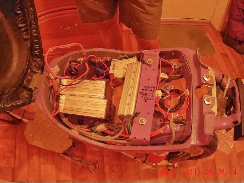

Цитата: Pavel__ от 29 Дек. 2013 в 14:16
Контроллер не будет перегреваться без обдува ?
нет
elcamino
аккумуляторы на своем месте

elcamino
короче ситуация такая: ездит хорошо, тяга достаточная и скорость тоже, померять только пока нечем потому как велокомпьютер не подключен как следует.
Но есть одна существенная проблема- контроллер отсекает на 42 вольтах хотя еще можно ездить и ездить. Не дает посадить аккумы до безопасного минимума. как уставку защиты понизить вот думаю...
Вечером залью видео на ютуб.
Lion
#106
Если я все верно понимаю, то используются две 6s котлеты последовательно. Т.е. 12s. Извини, но 42\12=3.5в на ячейку, там уже по нулям и ездить дальше не получится. Верней получится, но очень не долго и только один раз
ali-74
совершенно верно-ниже 3,5в делать уже нечего
хочеш дольше кататься-добавляй емкость,для скута 10ач совсем мало :pardon:
