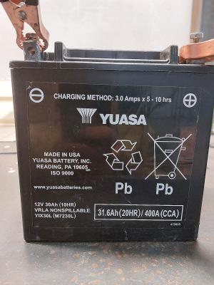

Цитата: Алтаец от 24 Окт. 2022 в 05:33Этот используется на снегоходе:
С этим я бы поигрался, акб хорошего качества живут долго, востанавливаются отлично, причём если ему не более 4х лет использовался без грубых нарушений температурного режима и напряжений заряда, то и доливка не требуется в большенстве случаев.
Цитата: Алтаец от 24 Окт. 2022 в 05:33Два таких стоят на ИБП круглогодично:
А вот это так себе батареи, качество ниже среднего.
Тут очень критично напряжение под каким они стоят, сколько они уже так стаят и при какой температуре.
Если буфер там дует вних 13,7в++ температура круглые сутки 23++ и прошло уже  более 3,5лет, то я бы не стал тратить время.

Цитата: Алтаец от 25 Окт. 2022 в 10:46На авитах и прочих сайтах попадаются б/у из серверных.
Ну Б/У это вообще кот в мешке, не стоит, если ничего другого нет, то без вариантов.
Цитата: Алтаец от 25 Окт. 2022 в 10:46Сейчас замерил, так и есть 13,7В напряжение на связке. Стоит в прохладном гараже. А я хотел на зиму их в тёплое помещение переместить.  Какую температуру им лучше иметь?
Если в работе то +17-18градусов при таком напряжении. Для хранения оптимально +3-5 градусов.

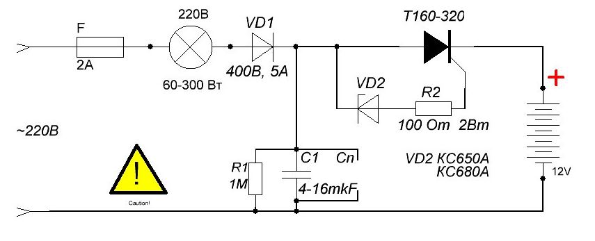

Влад Мак
ЭТА "долбилка" и продлит жизнь и увеличит ёмкость АКБ.
