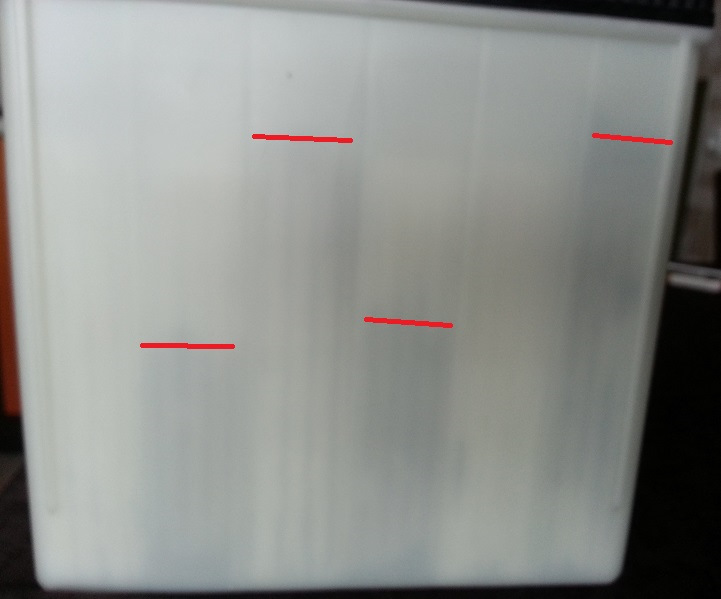

На некоторых моделях АКБ для Приусов (там с завода стоят AGM) бывает светлый корпус и видно уровень в банках.
Примерно вот так:
Взято отсюда https://www.drive2.ru/l/457593375932025374/
Видно, что сбоку пакета с "бутербродами из матов" должно быть почти до верха пластин, но бывает и пусто, тогда АКБ умирает...
