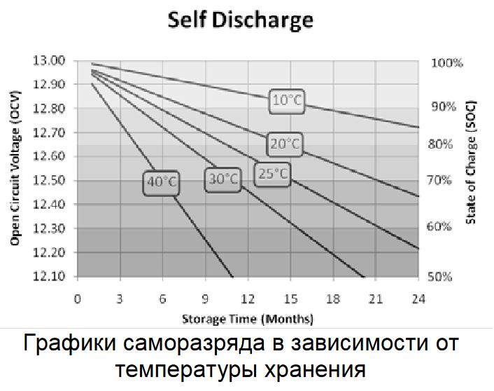

Vova_n
[user]avtoneru[/user],  Вот вам оринетир, подавляющее большинство agm акб от мировых производителей укладываются в это график.

avtoneru
Повышенный саморазряд это приговор на помойку?
Издевался над АКБ. Проверял емкость и разрядил до 10,5 вольт. Емкость оказалась "почти норма".
После этого зарядил. В итоге через сутки после заряда 12,7, а за неделю напряжение падает до 12,58.
В конце зарядки (бранимировал) электролит немного выступает над матами. Измерил плотность электролита над матами - от 1,27 до 1,28.
Обидно, что емкость очень хорошая (42 из 45 а/ч) и сильный саморазряд.

Alex_Soroka
надо побаночно проверить.
обычно "сливается" одна банка, причин несколько: грязи с водой добавили, или частичное разрушение и вынос "каши" из частиц намазок в электролит, потом оседание этого мутного куда не попадя.
Метод третьего электрода вам в помошь.
ЦитироватьИздевался над АКБ. Проверял емкость и разрядил до 10,5 вольт. Емкость оказалась "почти норма".
10.5вольта очень характерное напряжение. Называется "минус одна банка".
Проверьте что у вас там побаночно, походу у вас КЗ в одной.
ЦитироватьОбидно, что емкость очень хорошая (42 из 45 а/ч) и сильный саморазряд.
а вы побольше бранимируйте кипятите АКБ - он быстрее умрет.
Тут уже есть много пострадавщих от "бранимирования" (читай: многодневного кипячения)
Бранимир всем лезет советовать эту пургу, а когда АКБ сдыхает то делает вид что ничего не советовал и все само умерло.
