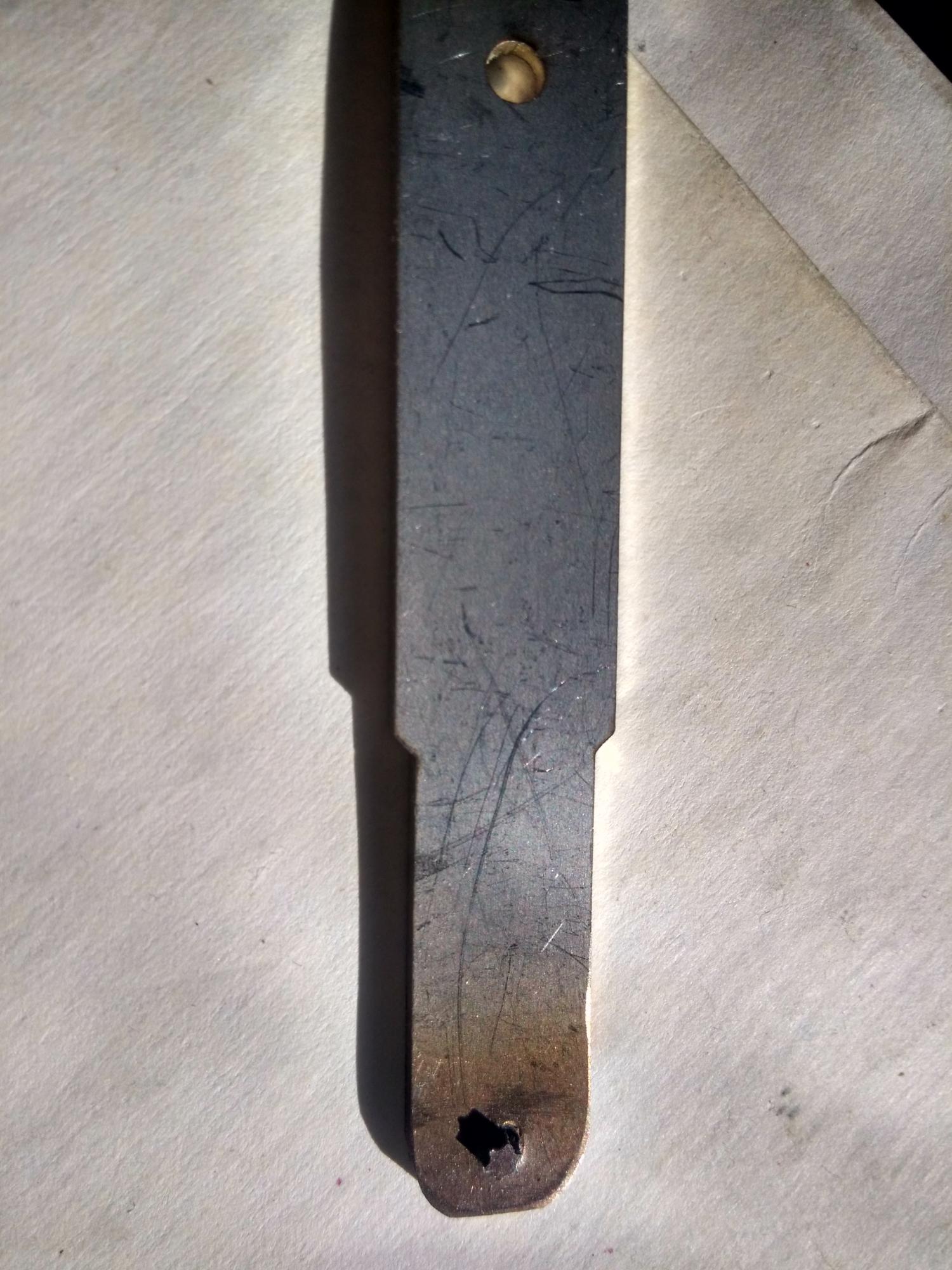

даже есть зачем! там много интересного, на фото посмотрите, сразу видно, где магниты трут и почему они отваливаются у некоторых, ведь они вроде полукруглые? я вот это место доработал, теперь спокоен (hajabuza-doa скайп)
same
стр 23,фото 9 видите запрессованные оси наполовину со следами круговой потертости? это торцы магнитов трут, если на токарном станке это зонизить, они перестанут тереть
