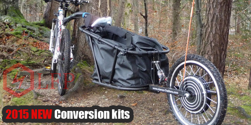

Вот настоящий, курьерский.
FEHIKS
м булит который перевозит булит  :facepalm: там  сам вел 1500 баксов + акб на 1000 баксов надо также манёвренность у него меньше
первый проектhttps://electrotransport.ru/index.php?topic=19631.0#topmsg
пробег 48 000 закрыт угоном
второй проект https://electrotransport.ru/index.php?topic=35835.0#topmsg
2016 закрыл с пробегом 700км.
стоит на площадке гай  как вешь док
трети проект Enterprise
https://electrotransport.ru/index.php?topic=48519.0#topmsg
100км.ч
Silvaticus
[user]FEHIKS[/user], можно аналог из хромоля заказать в половину дешевле. В донышко загнать пакеты монстры, там 1.8kWh обойдется примерно в половину. на $1000 это уже 3.5kWh и +22 кг.
