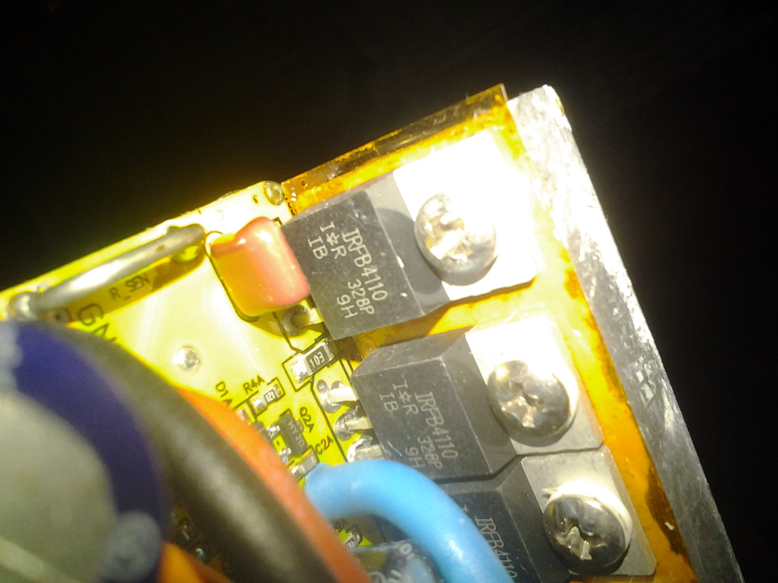

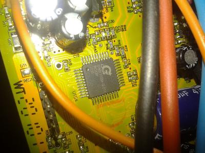

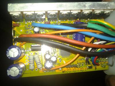

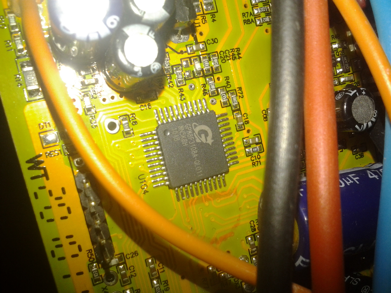

 ребята но что за непруха  уже все есть начал собирать а тут оказалось что продавец контролера свинью подложил  :ireful:  также  как выяснилось клипер немного трёт по мотору  надеюсь 180  ротор решит эту проблему
по поводу контролера должен был быть инфинион 9  фет вотки счас скину может вы хоть скажите это он или нет  так как в даный момент отдал вел на сборочку Константину он сказал что контролер  на ручку газа питание даёт а вот мотор  работать не хочет

telnet
вам в другой теме ответили. Да. Это инфинеон EB309  т.е. 9 фетовый, .... что еще нужно опознать?
