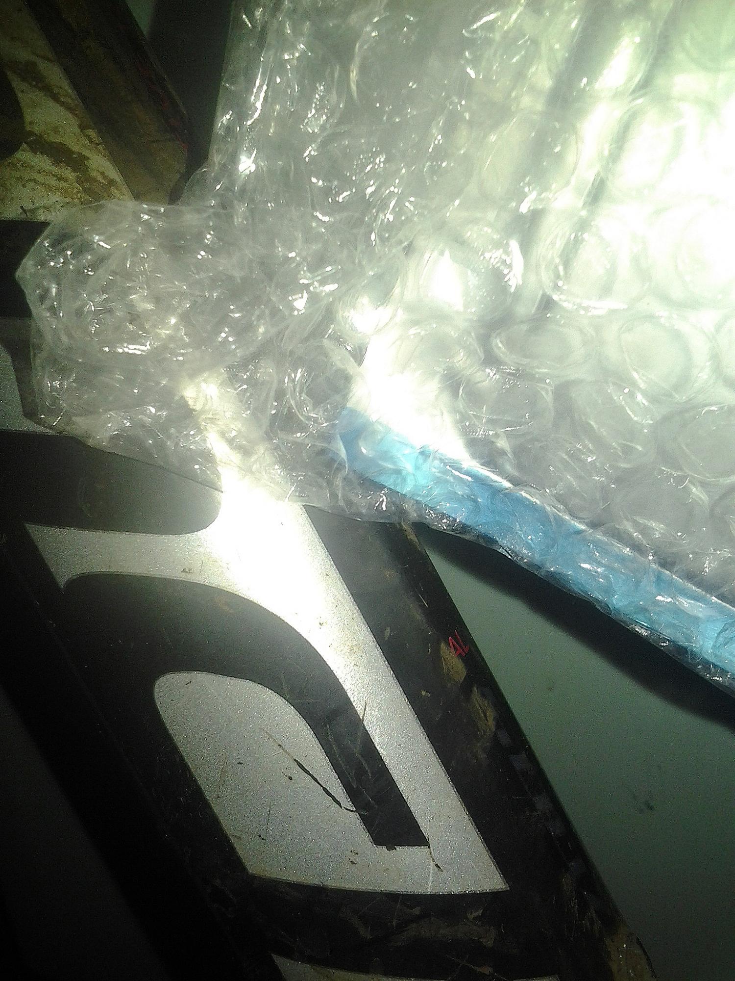

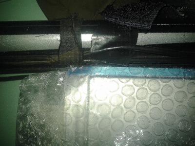

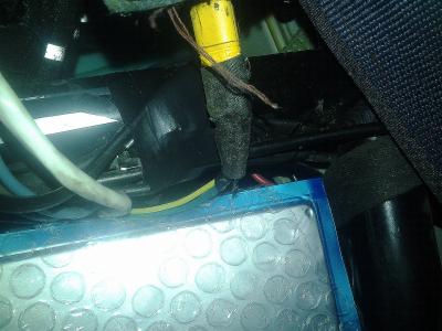

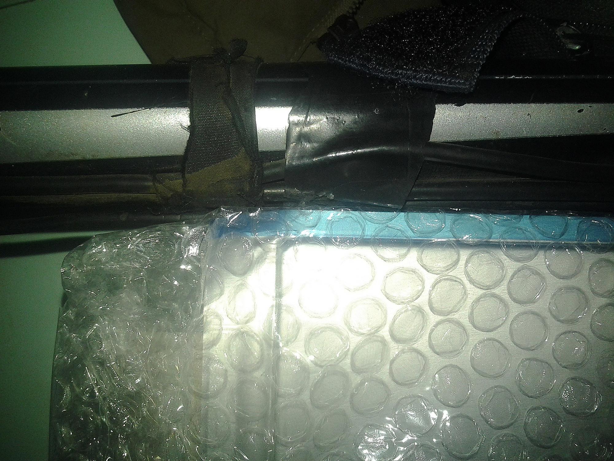

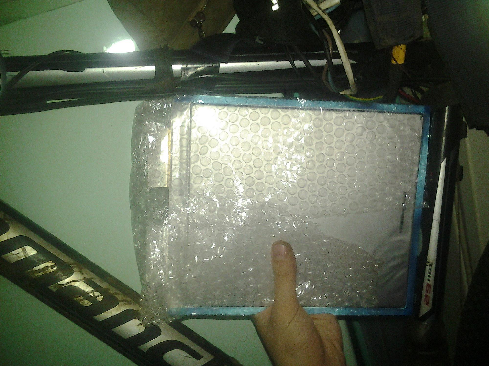

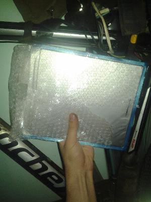

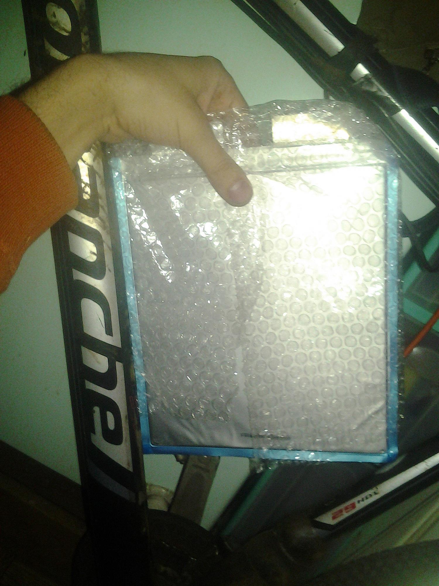

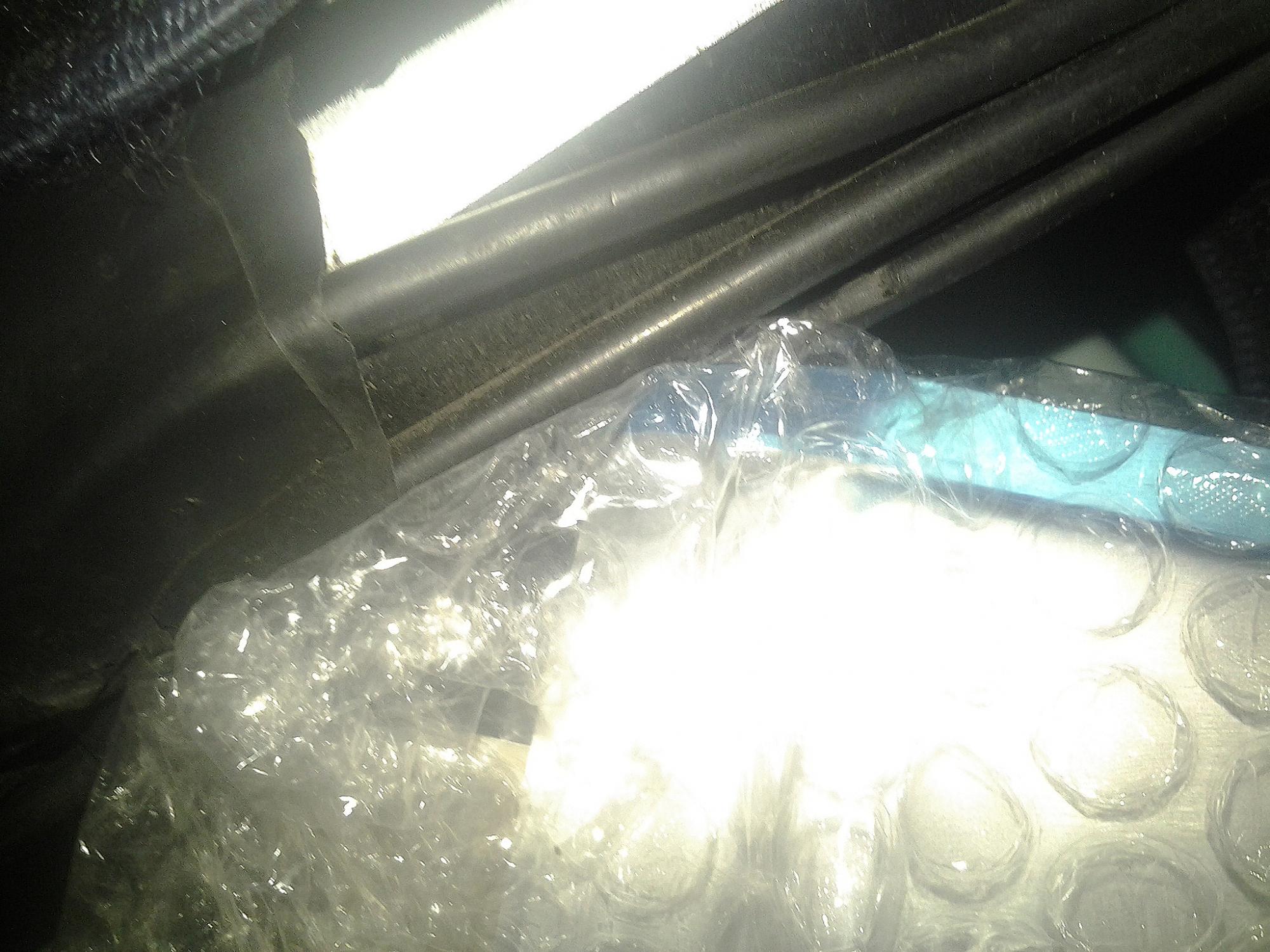

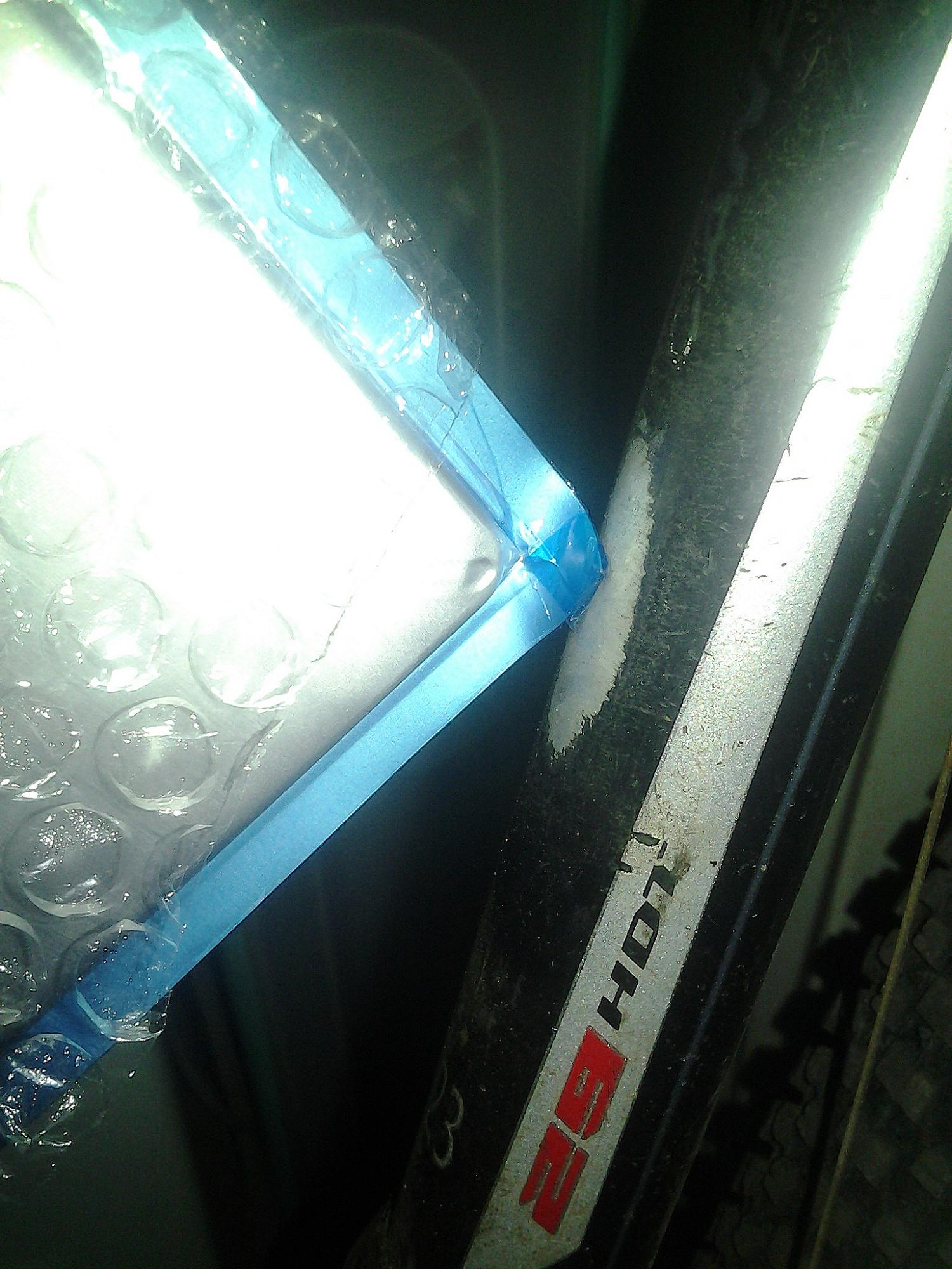

ура пришла моя прелесть монстро пакетики  :dance: :dance: :dance: теперь нужен ваш совет как их разместь варианта 3  на багажнике и два варианта в раме  вот фото

cncfreak
[user]FEHIKS[/user], педали крутить не планируете?
16 таких пакетов в раме даст 170-180мм ширины.
tank6661
Я же писал-в эту раму собранные монстры не влезут.
Проект Багира
kremov
а если разжать домкратом раму чуток?))
tank6661
Проект Багира
aleks17121960
FEHIKS
ага писал только на другом форуме
на соберем  а там  видно будет пока бмс  ещё неготово есть конечно вариант собрать акб на 13  и пока  использовать слабенькую тупую бмс которая  дома валяется
