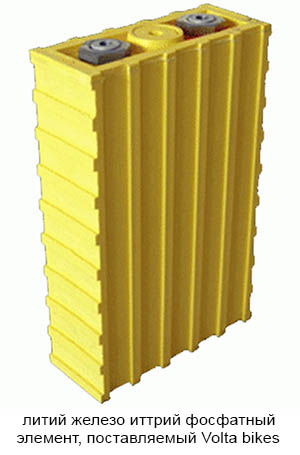

Slider
Ну вот такой лиферный кейс в принципе на багажник нормально влезает и еще сверху груз даже можно наверно разместить, если поставить двойной багажник...
FEHIKS
такой в треугольник  поместится но маловато я счас думаю об  акб  от 20ач например так званые пакеты монстры  либо  Lifepo4  в другом формате  к примеру
