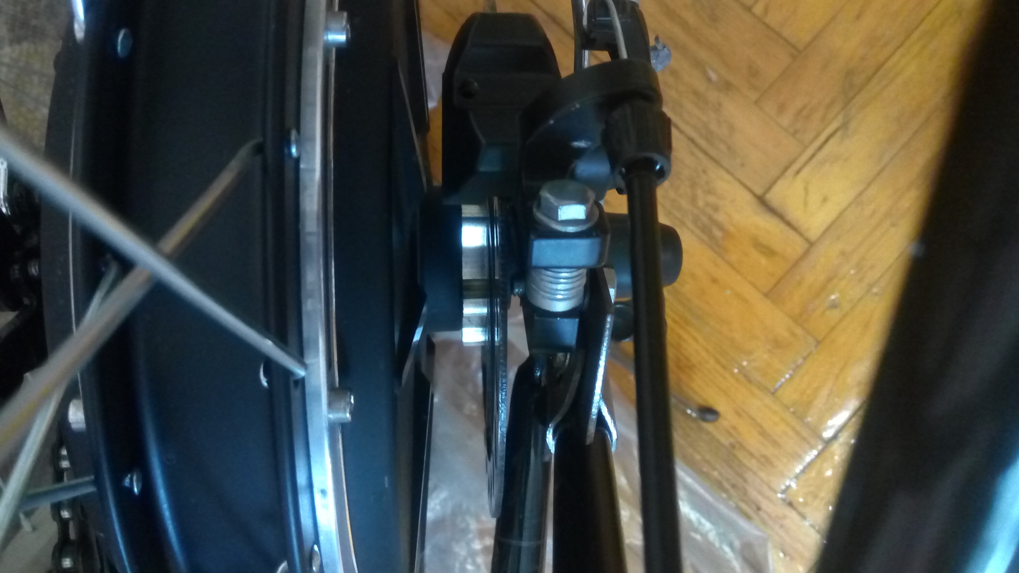

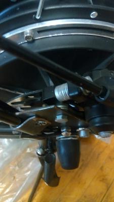

На своём велике заколхозил задний дисковый тормоз так, вроде работает:
Пришлось сделать так, так как после установки мотор колеса сзади я остался вообще без тормозов. Лист стали 2 мм.

Велик китайский ашан-байк, тормоз был только задний ножной. Поскольку на заднюю вилку поставил мотор колесо, то и тормоз задний пропал. Переднего с завода не было. Ну и чтоб побыстрей выехать с гаража, на скорую руку наколхозил задний дисковый тормоз.  Вырезал крепление адаптера из 2 мм стали, снизу его прикрепил на болты в отверстия для болтов держателя багажника и крыла, третья опора - импровизированный хомут из 2 мм стали. Ну а положение калиппера подогнал с помощью шайб.
Проехал около 150 км. Вроде держит и работает исправно. Мотор 500 ВТ, максималка 31 км\ч(хз чё так, буду ставить ваттметр), тормозит уверенно.

на мотор колесе ось 14 мм, (по стандарту на обычном колесе 10 мм) из-за этого тормозные колодки не полностью перекрывают ротор на 2 мм, есть какие то изящные решения помимо обтачивать переходники?
