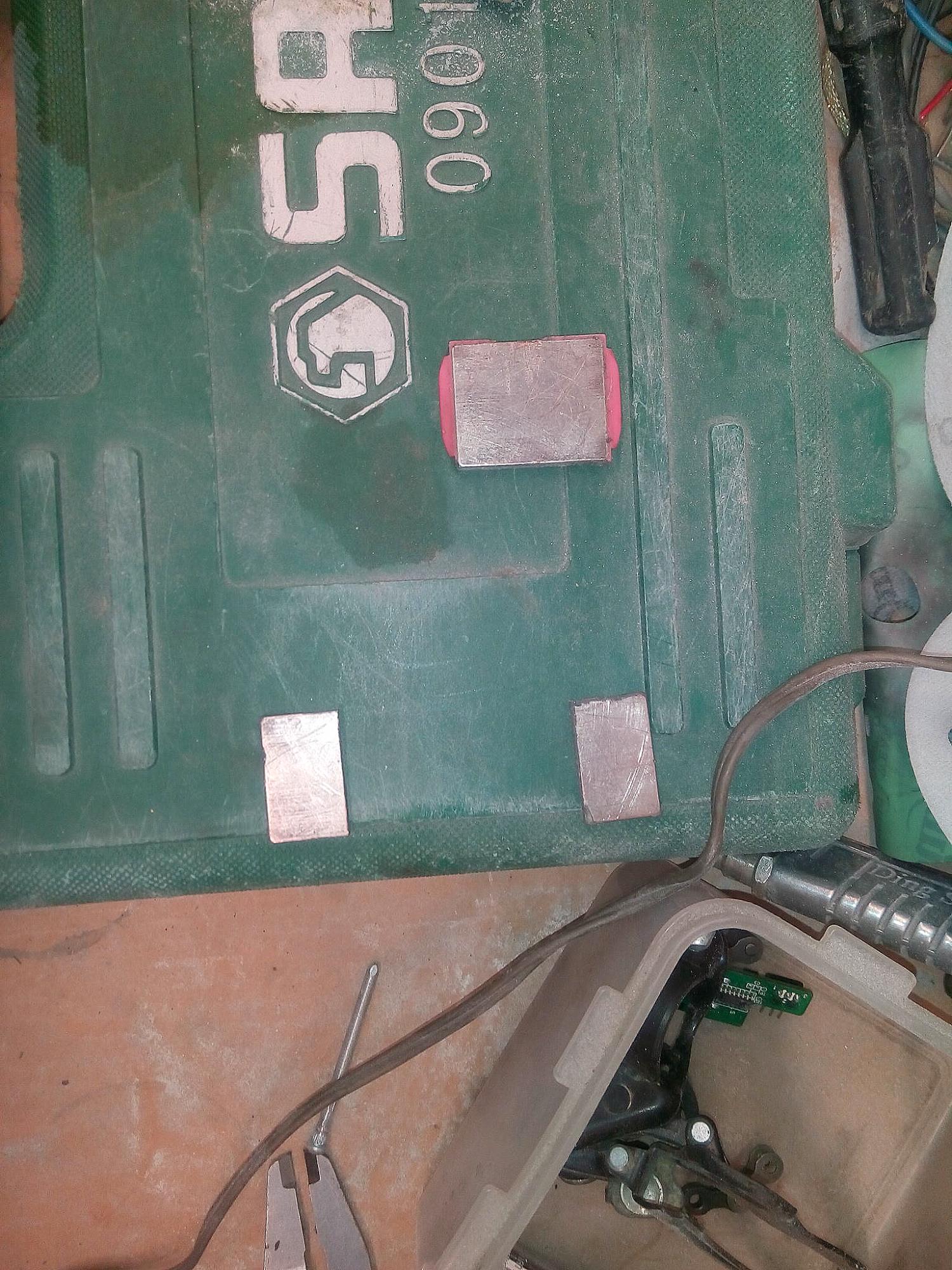

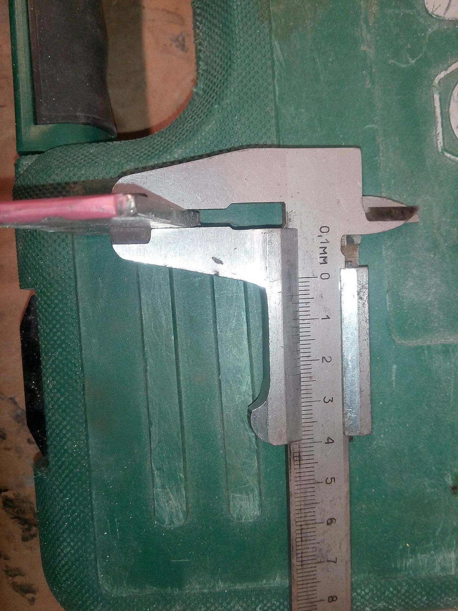

[user]YTW200[/user], Совет нужен. Есть магниты от приуса. Размеры 40*30. Я один сломал посередине для эксперимента. Получилось два по 30*20. Если остальные также хорошо сломаются буду думать якорь на них переделывать. И вопрос какой воздушный зазор мне сделать.

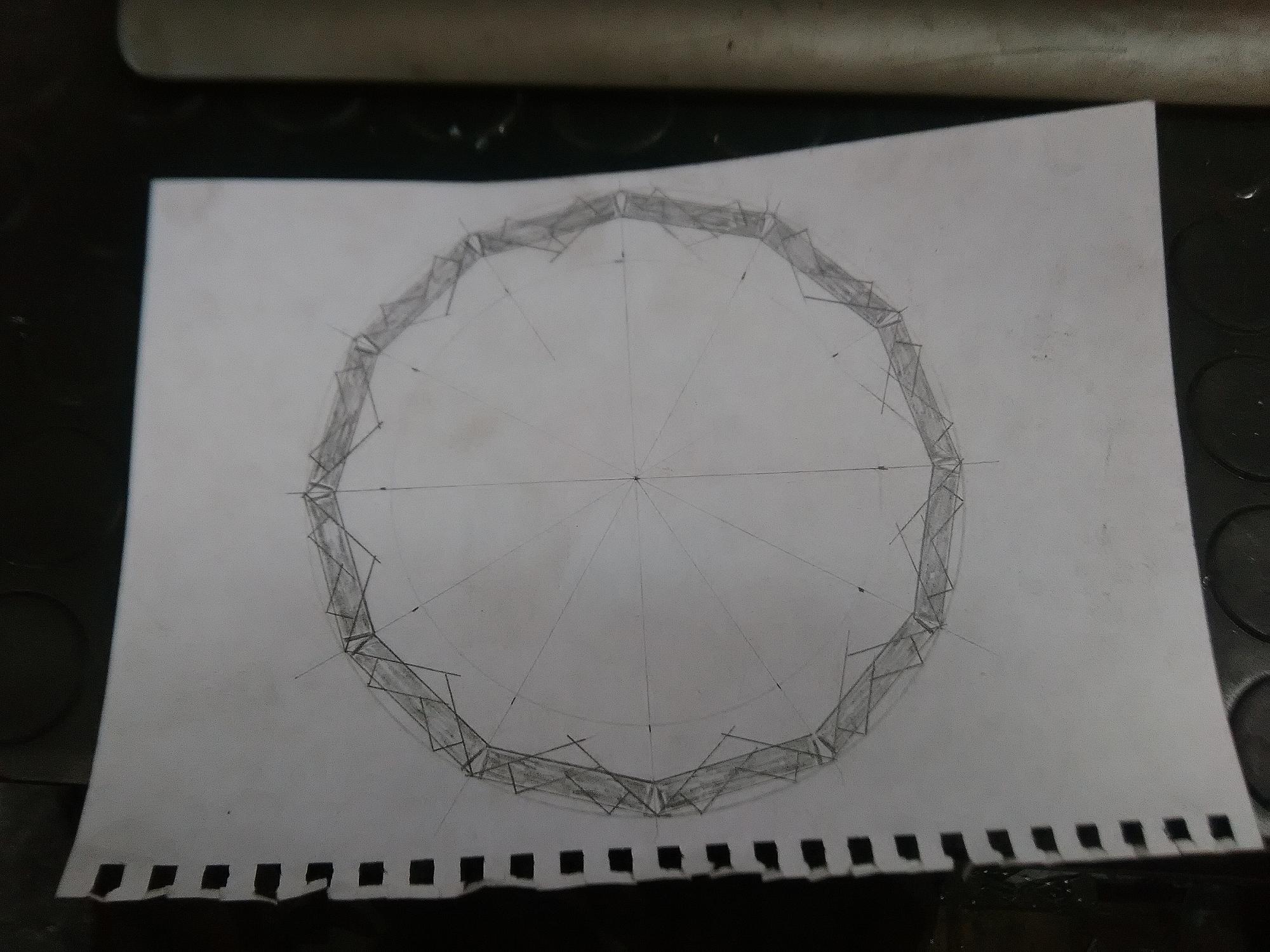

А ты их будешь ставить, как в приусе? Ширина якоря по магнитам обычно 30 мм, остальное выходит за лобные доли. Так что размер 30 вписывается чудесно. Далее ширина магнита 20. При некотором везении она будет как раз. Начерти себе круг родным диаметром якоря. Обложи 12 магнитами, чтоб гранями соединилиль и получишь место плоскости для фрзеровки. Ща до компа дойду, покажу картинкой, с телефона у меня сюда так и ге грузится ничего.

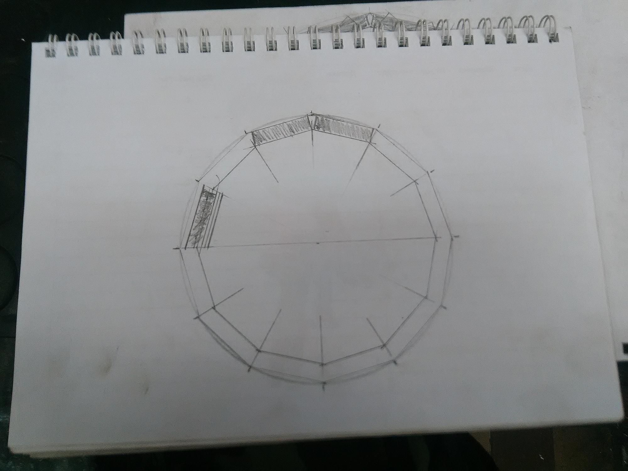

Я вот так поступаю. Вытачиваем болванку с оригинальным диаметром якоря. Делим на 12 плоскостей, и фрезеруем до тех пор пока желаемые магниты не начнут стыковаться нижними гранями не вылазя при этом за пределы окружности. Угловые зазоры малы но не страшны. А в местах концентрации полей получается адекватный магнитный зазор. Пробовал уже по всякому, предложенная схема больше всего устроила.
aspiritus
Надо чтобы магниты встали без зазора между ними?
YTW200
я уголками стыкую. Тогда переход при смене полюса действительно получается равномерно одинаков. А когда раньше по кругу обклеивал примерно но верно, вечно была проблема с неравномерностью работы двига и холлы напрочь отказывались адекватно себя вести.

Я тут очень грубо посчитал,получается зазор 7,5 мм.даже и не знаю много это или мало?это если уголками.

по большому зазору. У меня отчегото не выходит таких больших. Но тут ещё от ширины пользуемых магнитов будет зависить. Я сначала всегда ротор готовлю просто болванку. потом высчитываю каких магнитов у китайцев поискать по размерам оптимально чтоб было. и под них уже иду к фрезеровщику. и да, с оглядкой на увеличенные зазоры магниты у меня от 5 до 6 мм толщиной. Более тонкие стараюсь не пользовать. Если у вас больщой зазор при имеющейся ширине, надо набрать толщину. Хотя магниты то у вас уже в наличии... Какой диаметр ротора заводского?

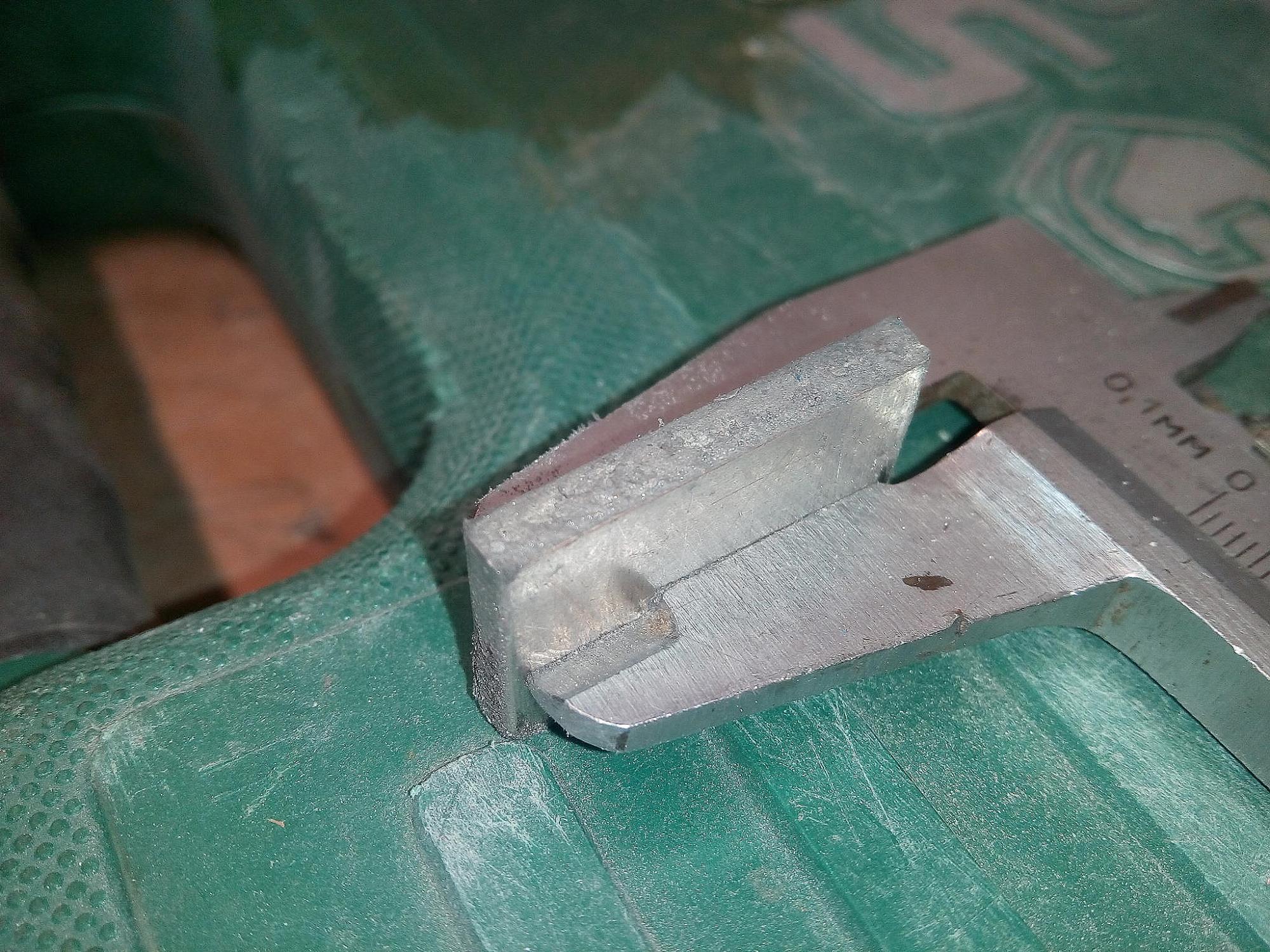

Решил попробовать поклеить магниты. Толщина железа ротора 34мм. Из подходящих магнитов нашел 35 x 12 x 6   N42.
Клеить попробую на эпоксидку, проточив родной ротор на соответствующий диаметр. Жаль, два магнита не войдут по ширине, на рисунке видно ((
Пилить углы нету желания.

А два воткнуть эт ещё тот геморой. Они норовят перевернуться. У меня и ломались даже , когда по два на полюс пытался ткнуть. А клеить, лучше всего супер клей ГЕЛЬ . Я магниты клею уж больше десяти лет (эт с моторами не так давно заморочился) для ветроэнергетики много асинронников переточил и обклеил в своё время. Лучше геля цианокрилата их ничего не клеит. Для страховки если под магнитом нет плоскости фрезеровки (на круглую поверхность если клеится) обернуть пару витков стеклоткани с пропиткой любой смолой. Нет стеклоткани, любая иная прочная пойдёт. Хоть шёлковая наволочка с подушки. После пропитки там уже материал не особо важен, лишь бы рвался в руках тяжело.

[user]YTW200[/user], У моего генератора диаметр якоря 91мм. При 12*20мм=240мм длинна окружности. Диаметр при этом получается 240:3.14=76мм. Да забыл плюс ещё толщина магнитов 76+4+4=84мм. 91-84=7мм:2=3.5мм. Да в принципе такой зазор уже наверное пойдёт. Как вы думаете при таком зазоре будет нормально? Всмысле и залипание не слишком большое и для мощности не помеха.
