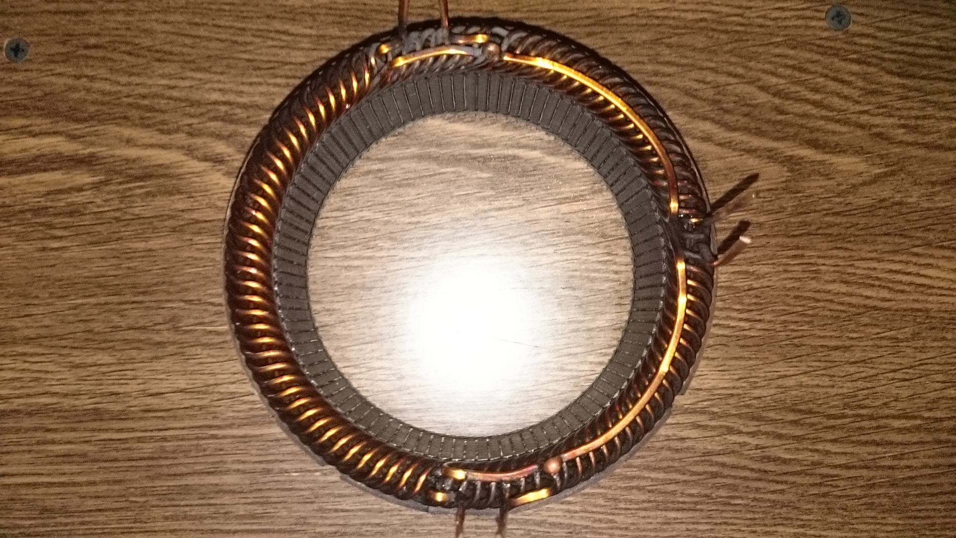

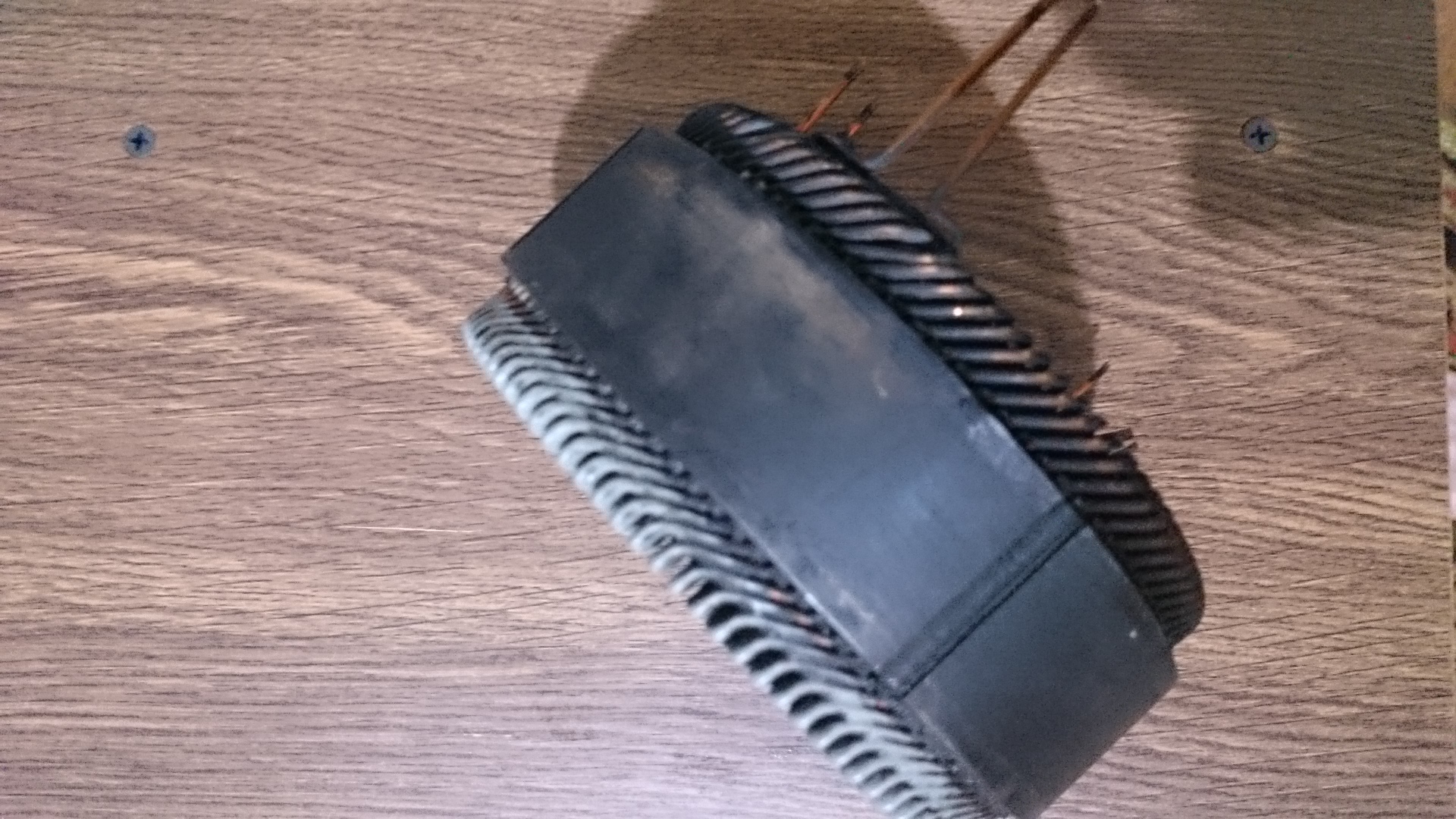

Статор с генератора 150 ампер .При намотке круглым проводом и тех же габаритах был 110 ампер. Обмотка две звезды , тоньше пластины.
ротор остался без изменений.(Снят с какой то тойоты по причине износа контактных колец)

статор похож на один из моих. квадратного сечения, интересно за него.
Rus25
Как генератор,отличный.И не греется как обычные.Наверно и как мотор был бы не плох,но покажет только практика. В моём случае он будет перемотан под генератор ветряка.

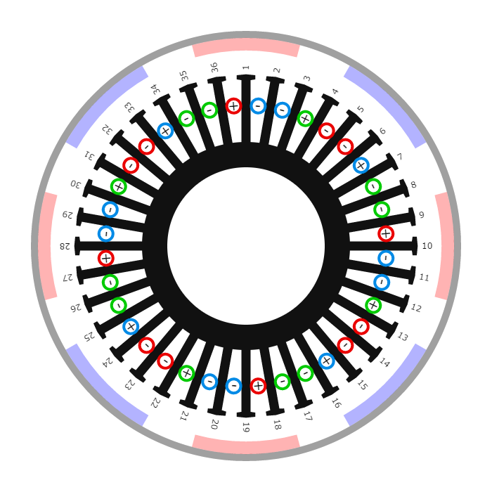

Для Мр.Дрим, сегодня интереса ради разобрал генер один, где круглый вал без фрезеровки, срубил все магниты и наклеил 24 штуки (12 полюсов) вместо 6 родных полюсов при 12 магнитах.
Дык вот, мотор вообще не захотел крутится. Залипание стало гораздо меньше, но контроллер не реагировал, вернее слегка подёргивал вал без усилия даж. Так что для 24 магнитов родная обмотка не катит, только перемотка на каждый зуб. Либо 12 магнитов.
Жаль, сообразил толька ща, пока писал это, в среду попробую пооторвать часть магнитов для получения 4 полюсов (8 пар магнитов)

#1649
9 нужно , тоесть кратно 3-м
гоню.
я думаю 4 пары полюсов (8 магнитов) работать не будет
а не крутился с 24 магнитами скорее всего из-за не правильной работы датчиков.
используйте для расчета вот этот калькулятор. http://www.bavaria-direct.co.za/scheme/calculator/
обратите внимание на намотку. A|b|b|C|a|a|B|c|c|A|b|b|C|a|a|B|c|c|A|b|b|C
mr.Dream
[user]Mex[/user], ого. Очень большая доля лобовых частей. При относительно плоском статоре это критично, имхо
Да и как мотать такое - мне не понятно.
Mex
mr.Dream, возможно, ну я так понял эта конфигурация специально для 4 пар\полюсов, если потыкать калькуль - наверно можно подобрать ченить поинтереснее.
Mex
кстати калькуль предупреждает что такая конфигурация unbalanced solution несбалансированное решение

без сомнения опыт у вас есть, однако калькуль показывает что все реально.
я ща обратил внимание , что нет маленьких букв abc при конфиге 36n24p
YTW200
Мех, этот конфиг рабочий. Но! При намотке отличной от используемой в автогенераторе заводом. Я вродь и сказал, что не работает с родной намоткой и если пользовать такое количество магнитов то перемотать на каждый зуб.
