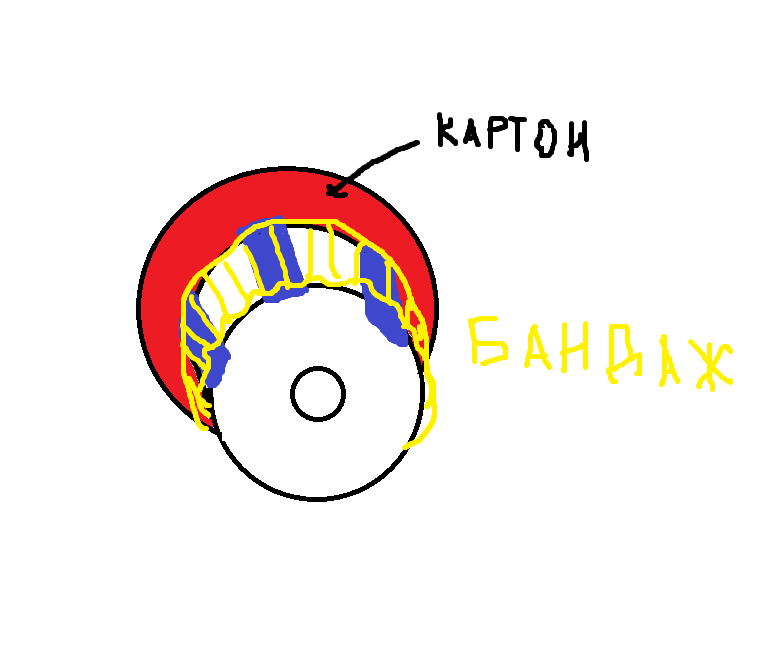

С перемоткой на каждый зуб и 24 магнитами залипание сильно уменьшится, крутящий момент вырастет, обороты упадут вдвое, что в свою очередь позволит делать прямой привод на колесо, без промежуточного вала.
Подумав, решил не делать восемь и прочее количество магнитоопытов, не в этот раз. Оставлю ротор с 24 магнитами а вот статорную перемотаю тож на кажд зуб, потом покажу сравнения одного и того же генера "что было" и "что получилось"
Добавлено 17 Май 2016 в 21:58
А по цианокрилату, если клеить не к фрезерованной плоскости, а на круглый ротор, лучше использовать его разновидность "гель" - проверил неоднократно, 5000 об/мин не отрываются без бандажа.
Mex
ая думаю делать так
между магнитами залить полеэфирку, после высыхания намотать стеклоткань
