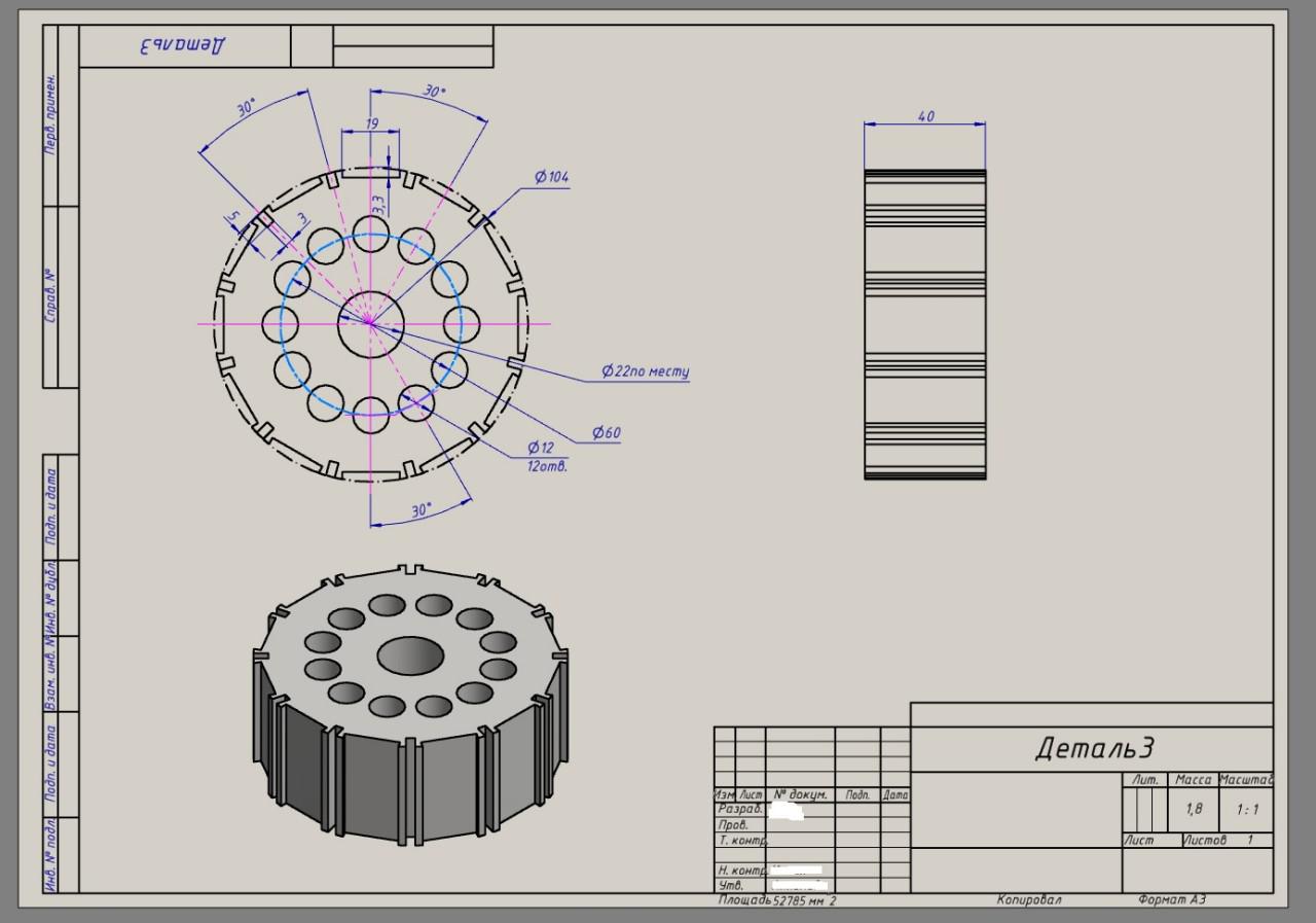

Что-то тут тихо стало)) Никто ничего не переделывает? А я вот решил переделать генератор от кубика 42вольта который толщина сток обмоток болт м5 наковырял магнитов выточили ротор под магниты останется профрезеровать 12 пазов, буду ставить в CZ 500

Отдал на фрезеровку получается вот такая картина
pashist
А чем ротор новозатея хуже то?Тоже клыки выкинул и отдал точить новый ротор, только чуть облегчения и в целях увеличения площади обдува отверстий наделал.
Станочники из запоя выйдут, примутся.
chujoyya
Цитата: pashist от 22 Июнь 2018 в 09:59только чуть облегчения и в целях увеличения площади обдува отверстий наделал
Тоже позже сделаю, а то вес получился более 2х кг
pashist
И еще, в "мостиках" между магнитами мне очень настойчиво рекомендовали сделать пазы. На чертеже они видны. Чтобы магнитное поле нормально замыкалось в подкову, и не было магнитного КЗ  меж магнитами. Это реально нужно?

Якорь почти готов под наклеивание магнитов, приварю лопасти и думаю хватит или облегчить его стоит?
