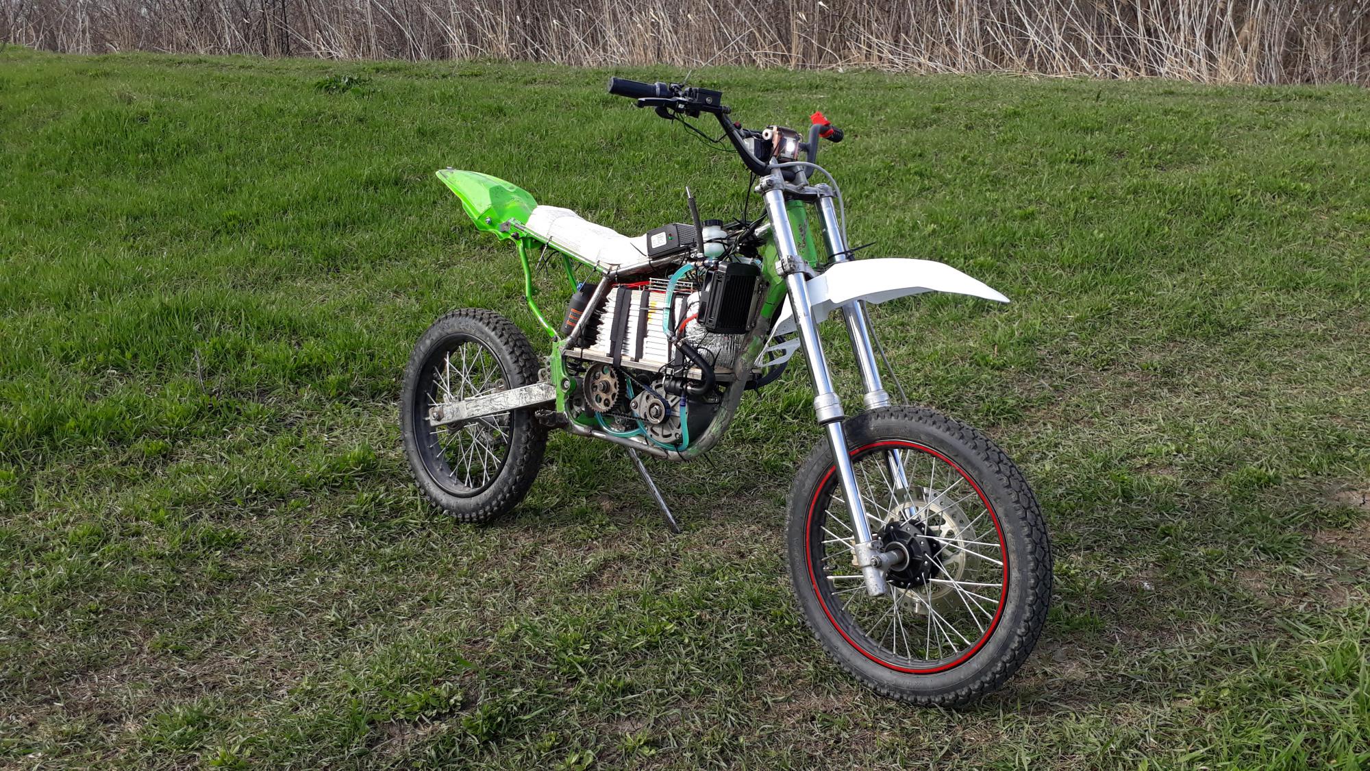

Подключил свой мотор из гены кубика к новой батарейке. Обороты при 75 вольтах 4050, примерно. Мотор греется сильно. На холостых оборотах потребляет 6,5 А, при этом греется до 57 градусов  :facepalm: Что может быть?

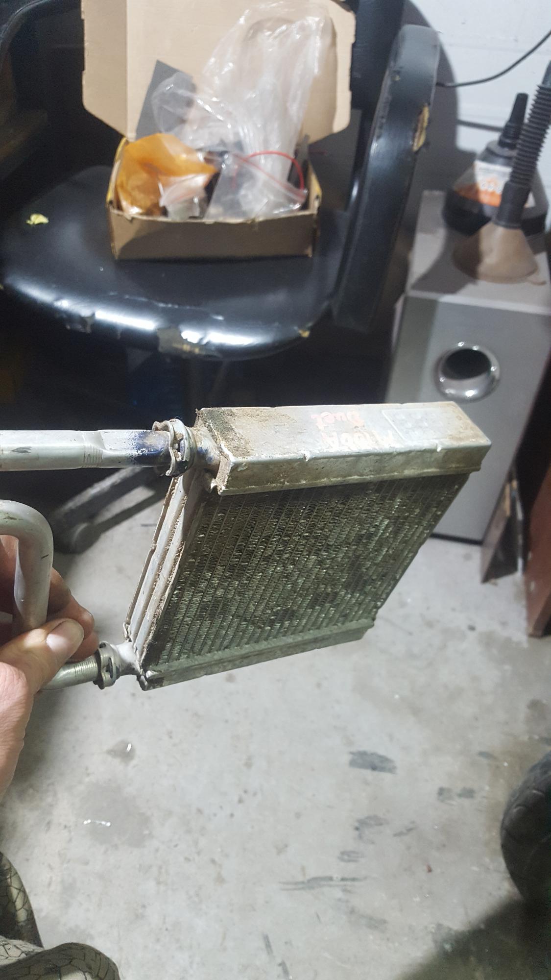

У меня сейчас генератор который был у  [user]chujoyya[/user], на хх при 86 вольт жрет 9,5а, также прилично греется (обороты примерно 4400).  В движении при 30кмч  - 900вт,  40кмч - 1300вт, 50кмч - 1600-1700вт.(если верить показаниям смарт бмс)  Поставил два радиатора для компьютерных СВО  120*120мм. При езде по трассе со скоростью 40-50кмч с выключенной помпой двигатель на ощупь примерно  55 градусов, на улице +20.
