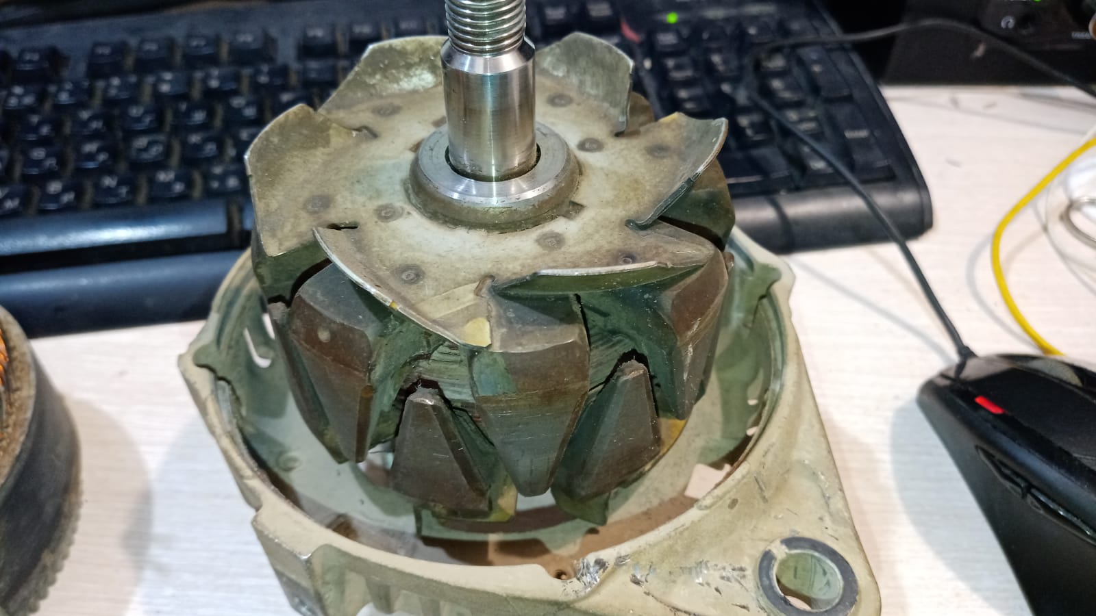

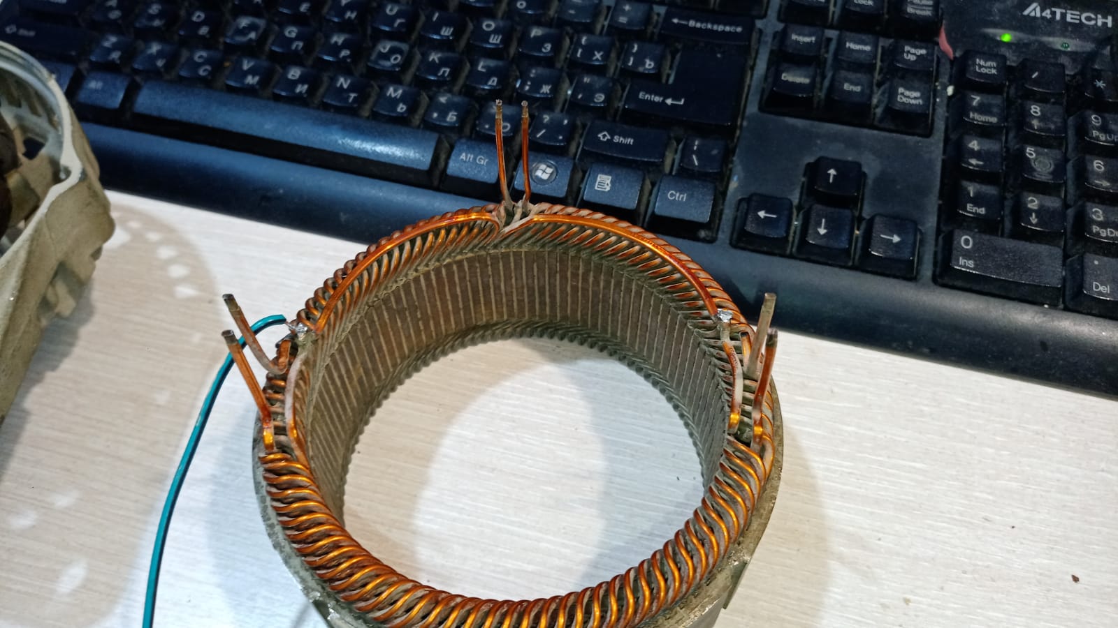

попробовал я этот генератор покрутить руками с осциллографом и пришел к выводу , что звезды по фазе не совпадают, и одна отстает относительно другой, была мысль перекомутировать обмотки так чтобы стало 3 фазы но стало быть так не выйдет и надо городить 6фазный контроллер (или два обычных) с 6 датчиками холла для полной отдачи этого генератора в качестве мотора.
Надо глазами на ротор-статор глянуть.
Dev9tiU
на якоре 16 зубов. на статоре что куда идет хз. не рассматривал хорошенько.
проводок припаян к средней точке, для экспериментов другая средняя точка напротив
Добавлено 16 Нояб. 2021 в 14:57
Ротор как ротор, просто полюсных наконечников больше

Цитата: Dev9tiU от 16 Нояб. 2021 в 14:53проводок припаян к средней точке, для экспериментов другая средняя точка напротив
Это две параллельные звезды. Так намотаны моторы ниссана лиф и ещё некоторых электромобилей.
Dev9tiU
ага я порисовал графики и понял как  там синусы проходят. синусы одной звезды заполняют провальчики другой звезды.
Добавлено 16 Нояб. 2021 в 15:10
Цитата: YTW200 от 16 Нояб. 2021 в 15:02Так намотаны моторы некоторых электромобилей
значит при наличии специального контроллера этот генератор даже лучше подходит в качестве мотора чем другие обычные генераторы
Babylon4
  Если не сложно напиши размеры железа и откуда снято.
  И интересует количество пазов там по прикидкам хороший винг фактор.
Если под "подходит" понимать понижение фазного тока в 2 раза, то наверное. :pardon: Компенсирует ли это увеличение количества управляемых каналов, проводов, разъёмов - тут как-то менеше похоже на подходимость.
