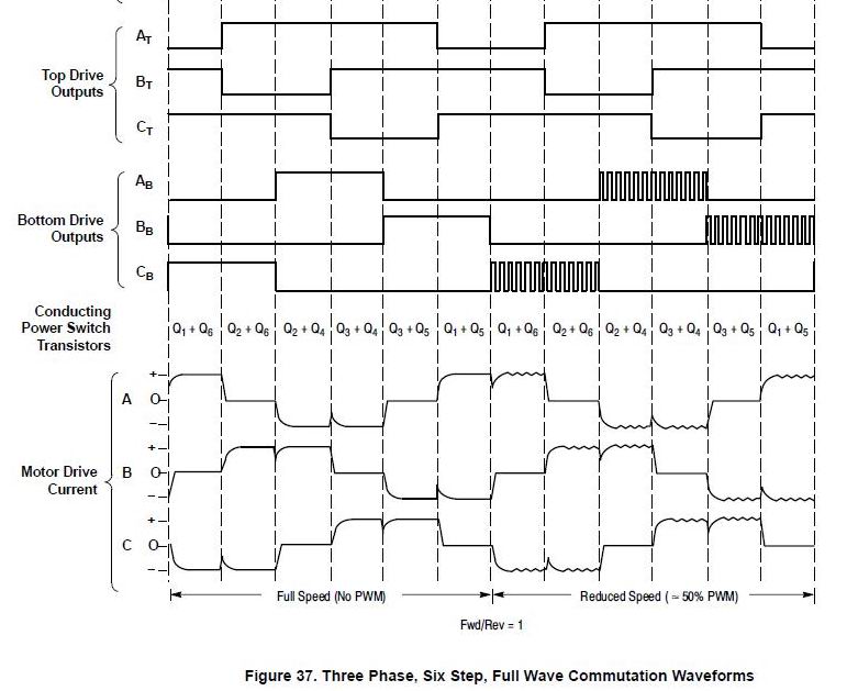

прочитал эту тему и попытался изобразить что такое батарейный и фазный токи, я правильно понял?
получается что максимальная амплитуда батарейного тока равна максимальной амплитуде фазного тока?

[user]Fin4master[/user], все верно, только ограничение батарейного тока не по пиках, а по усреднению (интегрирование). Если ограничивать батарейный по пиках - то это одновремененно и ограничение фазного, так как их амплитуда в пиках одинакова ;-) Но на практике не так.
Fin4master
На практике добавляются различные паразитные колебания, звоны и прочая фигня, это понятно. Теперь следующая эпюра, верно?
отсюда два вопроса:
- как контроллер определяет время когда нужно прекратить шим, чтобы ток успел упать до 0 пока не переключилась фаза?
- чем управляет ручка газа?

А ток по трем фазам будет выглядеть как-то вот так
Ой че только у меня уже не было. и жег, и перематывал, и магниты сдохли и контроллеры выходили из строя...
Steel RAT
Нет. Так. Три нижних графика. 1/2 - 100% ШИМ, 1/2 50% ШИМ.

Ааа, точно, там же по два переключения на фазу. Значит ручка газа управляет шимом?
Steel RAT
Ручка газа может управлять любым параметром по желанию разработчика: ШИМ, током, напряжением, оборотами, мощностью или их некой комбинацией.
