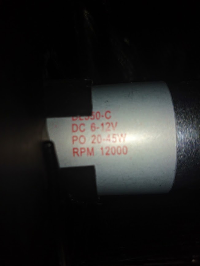

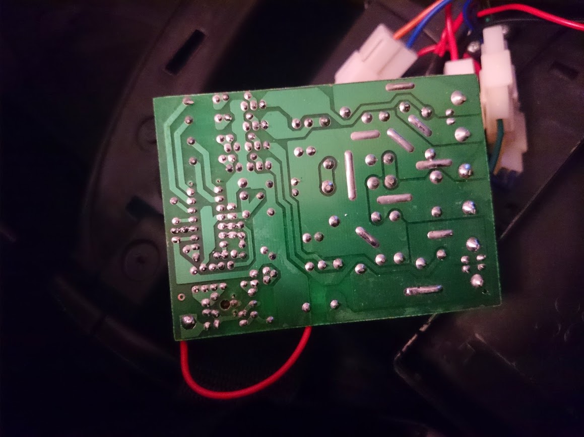

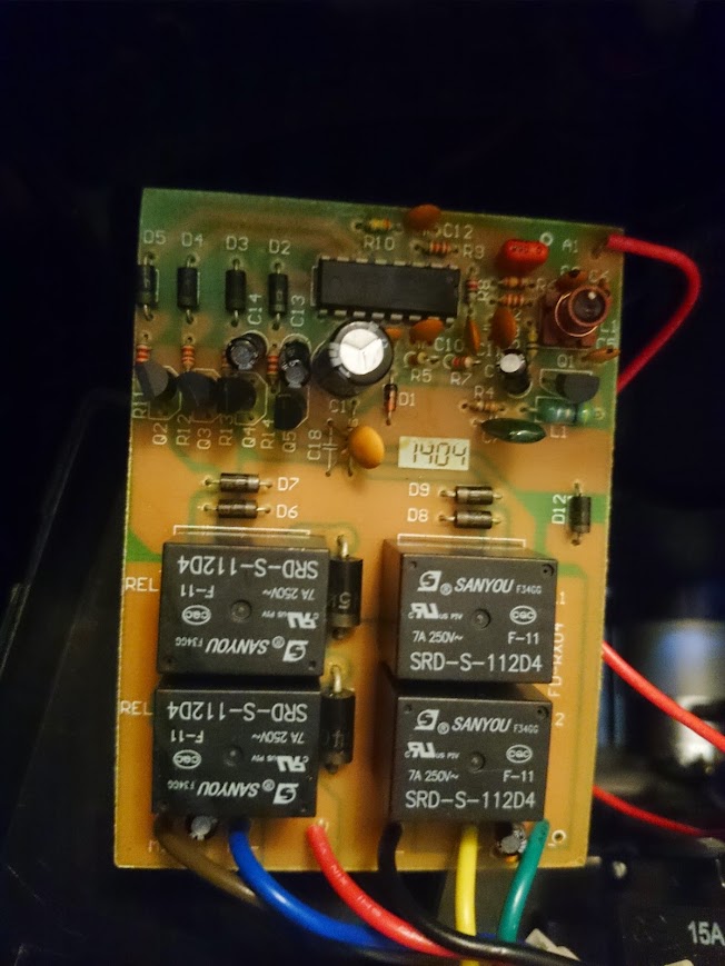

Вот, сфотал потроха до которых смог добраться:
Так и не понял, что куда подключать для плавного пуска
Stalker
Судя по разводке , в схеме еще должны быть задействованы 3 переключателя
1 Ручное - дистанционное управление
2 1-2 скорости (переключение движков последовательно - параллельно)
3 перед-назад
Если плавный пуск нужен и при ручном и при  дистанциооном управлении , то придется постараться - дофоткать
переключатели со стороны проводов ( в идеале - срисовать разводку )
Без бормашины не подключиш , придется плату с приемником и релюшками подкорректировать !
Totoro

Спасибо! Вы правы насчёт переключателей. Получилось вытащить только скорость. У меня не получается добратся до панели. Похоже, что детали корпуса не предусматривают возможности разборки, боюсь отломить защёлки. Попробую что-нибудь придумать.
Вот такая машина:

Всем привет! При подключении плавного пуска, всегда надо дорабатывать плату. Totoro, посмотри здесь https://electrotransport.ru/index.php?topic=22646.0 , я выкладывал рабочую схему подключения блока пп. Как доработать плату в теме тоже написано. Послежу за темой, может чем помогу.
Дмитрий_ЕКБ
не ломайте машину, схема у вас примитивная. Есть переключатель REMOTE-MANUAL, который переключает управление ходовыми двигателями с педали на блок ДУ, т.е. существует 2 параллельные схемы управления моторами, соответственно надо решить в каком режиме вам нужен плавный пуск, либо ставить 2 блока пуска.
если с радиоуправлением хотите плавно разгоняться, то тогда вот эта схема
если с педали, то другая схема подключения, она вообще элементарная
Добавлено 11 Янв. 2015 в 18:57
хотя можно и параллельное управление, только требуется доработка в схеме управления транзисторами- ключи управляющие режимом реверса на плате.

готового решения нет, только резать провода и паять.
