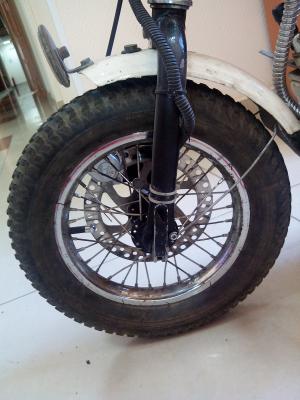

leowka
Цитата: TSprinter от 19 Нояб. 2013 в 10:43
Интересно а на вот такое МК можно надеть 14 резину?  :exactly:
У меня такое колесо, 14я резина стоит.

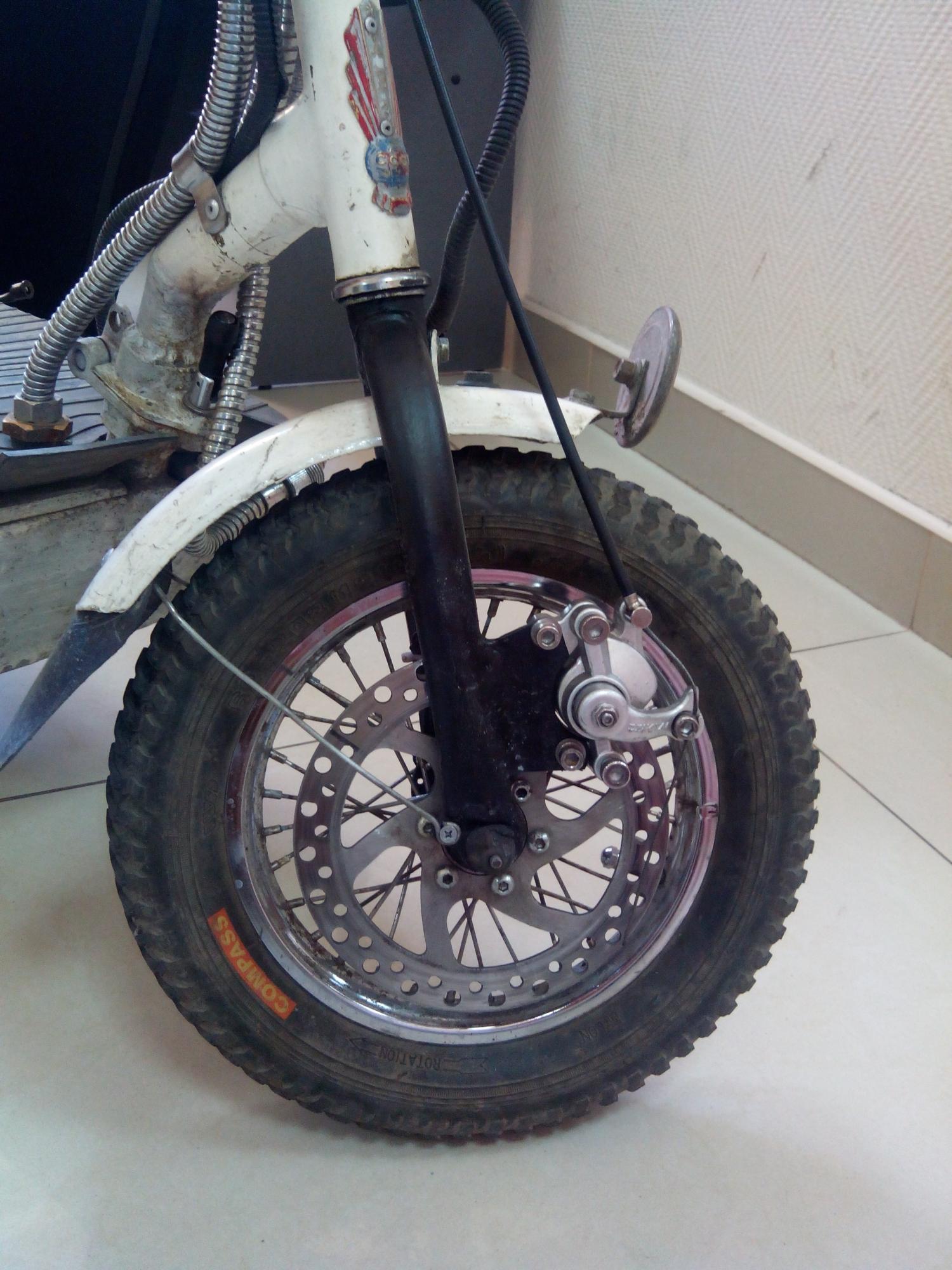

Pavel__
Мелкий мотор MW - это редукторный 14" МК (для электросамоката не рекомендую).
Кваньшунь с 14" ободом - это скутерный размер, а не велосипедный (у велосипедного 14" - это внешний размер всего колеса с учетом покрышки).

Самое маленькое скутерное МК имеет 10" размер - это соответствует 16" велосипедному колесу, только весит оно не меньше 12кг без покрышки и имеет посадочный размер 190мм.
Конечно оно может быть установлено на специально сделанную "самокатную" раму, в результате чего получится что-то типа такого "монстра-электросамоката".
