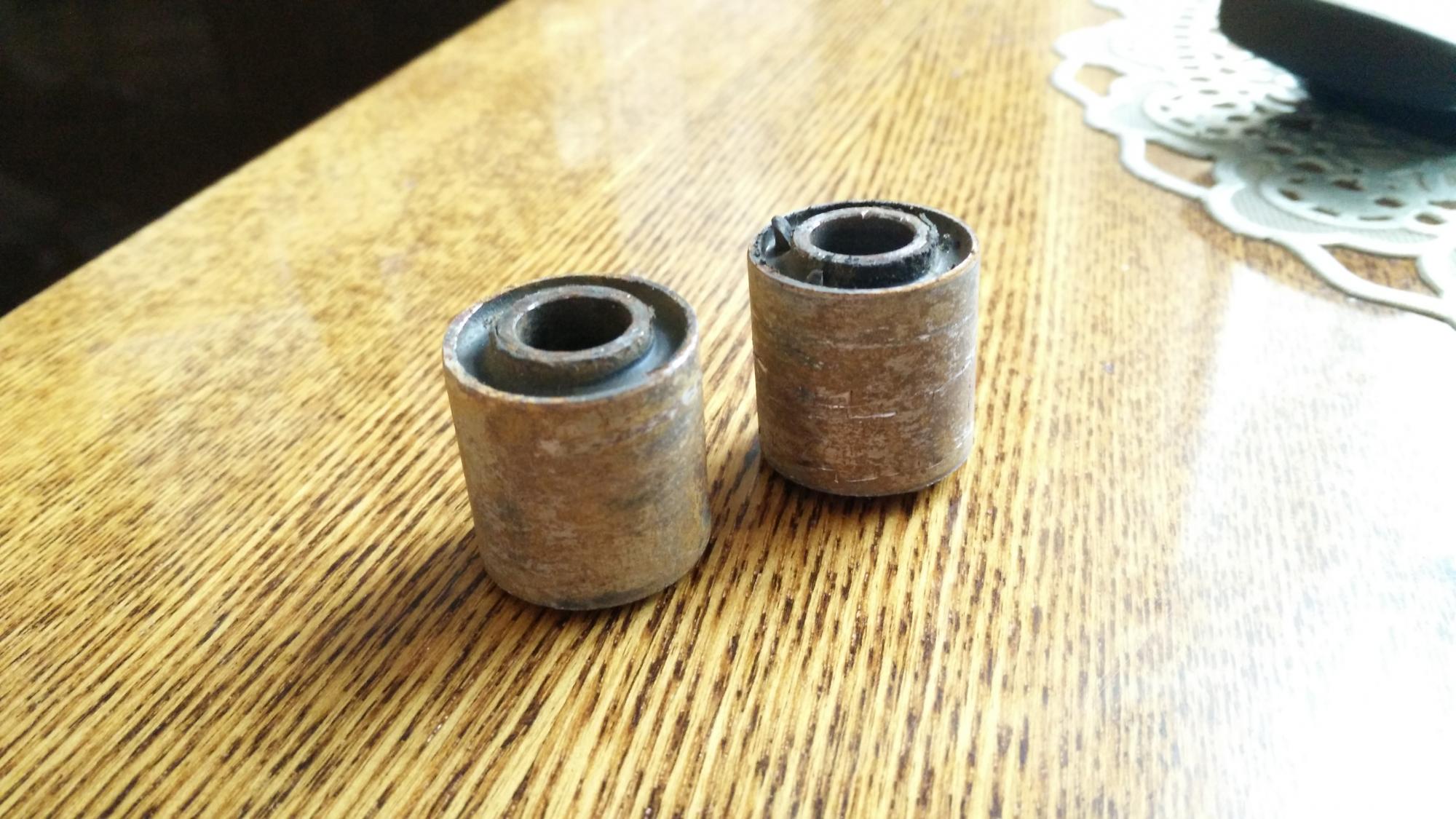

[user]silayma2[/user], это ненужная надежность для данной рамы.
Тут рама быстрее лопнет чем капролон сотрется.. Посмотрите мой отчет на предыдущих страницах.
Так же для переходников нет места. Маятник специфический, зажимает уши крепления с 2х сторон. Если делать переходники, то это увеличит ширину раза в 2 точно. Это невозможно сделать для данного маятника.
Из за этого "обжима" с 2х сторон к слову туда какое либо дерьмо попадать не должно.
upd. Я тут немного офигел... Снял старые сайленты.. Они просто выбились деревяшкой и молотком... Просто выбились, Карл ! :laugh: :laugh: :laugh: :laugh:
Состояние нормальное, попробую примерить в новый маятник, если не будет свободно заходить, то вставлю их.
И почему я с самого начала не проверил возможность снятия родных втулок.... Китайские запчасти могут всякое xD
Втулки успешно запрессовались:
Все, пойду собирать самокат )

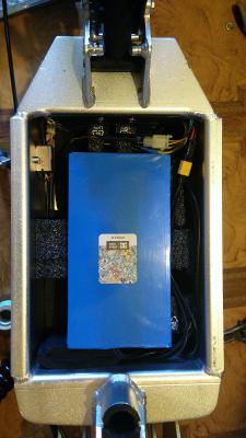

Всё, можно снова кататься :)
Вернул стоковый контроллер, он хорошо тянет, самокат так же быстро едет, еще и электрика вся снова работает.
Минус только в том, что нет показаний по вольтажу. Решу установкой какого нибудь ваттметра.
Ах да, сложно было подбирать фазы, когда все 3 провода желтого цвета  :laugh: :laugh: :laugh:
Но справедливости ради, подобралась 4я по счету  B-)

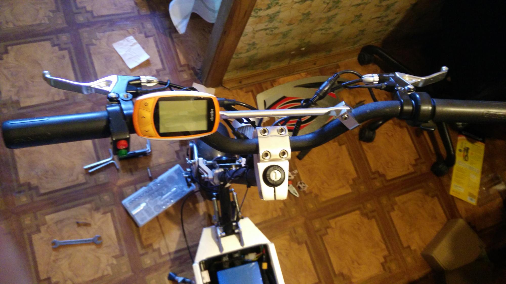

кто нибудь знает, через стоковый (оранжевый) дисплей можно что то настроить ? он скорость брешет на 5 км\ч. Показывает 49, а едет 45.

[user]MaF[/user], c учетом того. что на 45 страшно "шо пипец" 50 ничего не даст. Если только повышенный шанс развалиться на полном ходу либо по воле китайца, либо влетев в яму xD
