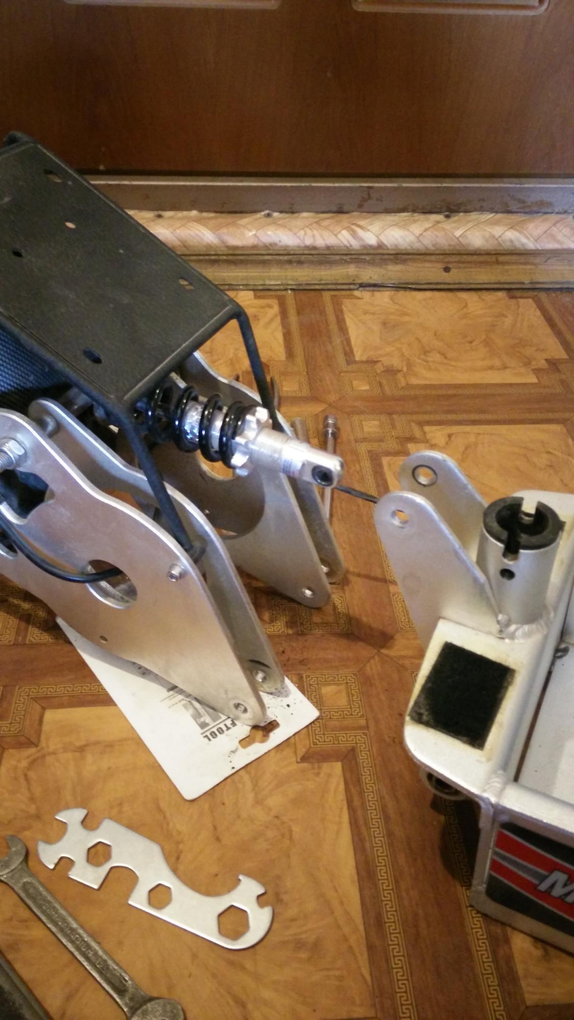

[user]MaF[/user], старую оставлю на металл. Новую варить не нужно. Она у тебя снизу в этом месте полностью полосой проварена + внутри есть прихват.
А этот китайский кусок на 2 прихватах был по краю..
Чуть позже выложу сравнение.
upd1
Отделил задний маятник, оказалось, что амортизатор вообще млять не двигается со стороны маятника (всегда в положении как на фото). Получается работал как лом для подсидельного элемента.. ну яснопонятно.
Из плюсов, маятник снялся очень быстро. Откручиваешь 1 болт-ось маятника и 1 болт-ось аморта.
Так же кармически повезло с дыркой в коробе(под провода) тютелька в тютельку в нее влезли по 1 разъемы андерсон  B-) не пришлось дербанить разъемы.

Еще 1 поездка и я бы оказался в больничке, ибо эту срань оторвало бы на скорости 45-50.
Причем все это произошло за 1 поездку, по дороге я услушал звонкий хлопок, но подумал, что наехал на щебень и он отлетел... А тут такое... Теперь буду знать как звучит боль рамы... :~-(
И так, ниже отчет по раме дядюшки Lyao и дядюшки Khuy-Sun. Думаю вы поймете какая из рам от Khuy-Sun.
Убираю под спойлер (мнооого больших картинок) Увеличить их можно нажав среднюю кнопку мыши.
Общий вид:
Пластины узла складывания с их элементами. Видно, что у моей их просто повырывало, а те что остались нифига не проварены:
Далее вид изнутри. Видно, что с внутренней стороны пластины не проварены, так же видно что загиб у новой рамы проварен, а на старой просто дырки:
Переходим к тому самому поджопнику. Видна дополнительная проварка сверху и маленький прихват на стакане.
Далее общий вид сбоку. Видно, что старая вообще нифига не проварена. Зато наклейка... Видимо на ней все и должно было держаться...
Теперь наверное самая наглядная фотография. Без комментариев...
Переходим к передней части. Тут так же все очевидно, половина элементов вообще не проварена.. :facepalm:
То самое место с изначальной трещиной:
Занавес... :facepalm: :~-(
[user]MaF[/user], ну вот прикол в том, что их там не оказалось со стороны маятника.. Раскрутил немного ось, все закрутилось.

[user]MaF[/user], Вот ось кстати задняя. Все ровненько :)
Кстати заметки обывателя. Рамы звучат даже по разному. Твоя звучит на тон-два выше, а моя ниже тоном и приглушенно.  :laugh: :laugh: :laugh:
Шутки шутками, но видимо и металл разный...
upd. блин, мою раму можно отверткой раковырять. Проводишь и уже прорезь пол миллиметра.... С новой такое не прокатывает. Моя очевидно еще и мягче в плане металла.. Да ну в жопу китайцев...
upd2. Внезапно не подошел по длине старый болт крепления аморта... Проверил, толщина пластин составляет 6.1 мм у новой и 5 мм у старой... Мдя...

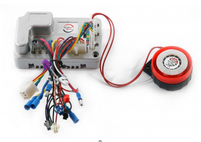

Цитировать.Посмотрел я на их внешние контроллеры с мифическими 2кВт... он от 40А не сдохнет ? 6 фетов, да и сам он стрёмный.
Меня терзают смутные сомнения, что этот форум подсел на количество транзисторов, как пользователи смартфонов на мегапиксели встроенных фуфлокамер.
Для этого китаёзы ставят фуфлоновые транзисторы, но наращивают их число.
Как чурки вешают на Жигули противотуманки, вместо простой замены ржавых стоковых фар надцатилетней давности.
Я не знаю в чём "сам он стрёмный". В том, что сконструирован без влагобоязни, с возможностью внешней установки для нормального охлаждения, тем что програмируется юзер-френдли, тем что не надо расковыривать и выводить проводки для круиза, тем что есть реверс и звуковой сигнал?
Их 750Вт-контроллер от 30А не дохнет и рекуперация жесть какая сильная. Колесо юзом идёт.
При максимальных выставленых токах он почти не греется. Может Инфинеоны суть Тоёты - один пеар за ваши бапки?  :-D

[user]GrеуB[/user], да дело тут не только в количестве МОП-транзисторов.
Они заявляют 2кВт. окей, даже при заряженной батарее (54В) нужно влить 37А.
Как мне показалось (сугубо пока что мое мнение) в такой маленькой коробочке не может расположиться силовая часть, которая может не перегреваясь отдавать такие токи долговременно.
И уж темболее с такими фазными, которые скорее всего будут греться от этих долговременных 37А.
Да и о какой герметизации может идти речь, если разъемы все равно открыты для влаги?
Мы точно с вами говорим об одном контроллере ?
Для самоката с внутренним расположением контроллера этот не совсем подходит. Темболее за конские голденмоторские 8.5 тыс. + 2300 за шнурок того самого юзер-френдли программирования. Кота в мешке за 10 тыс покупать мне как то не хочется.
Опять же, не поймите меня не правильно. О данном контроллере информации мало. Начинку можно ванговать только по фото из этой темы:

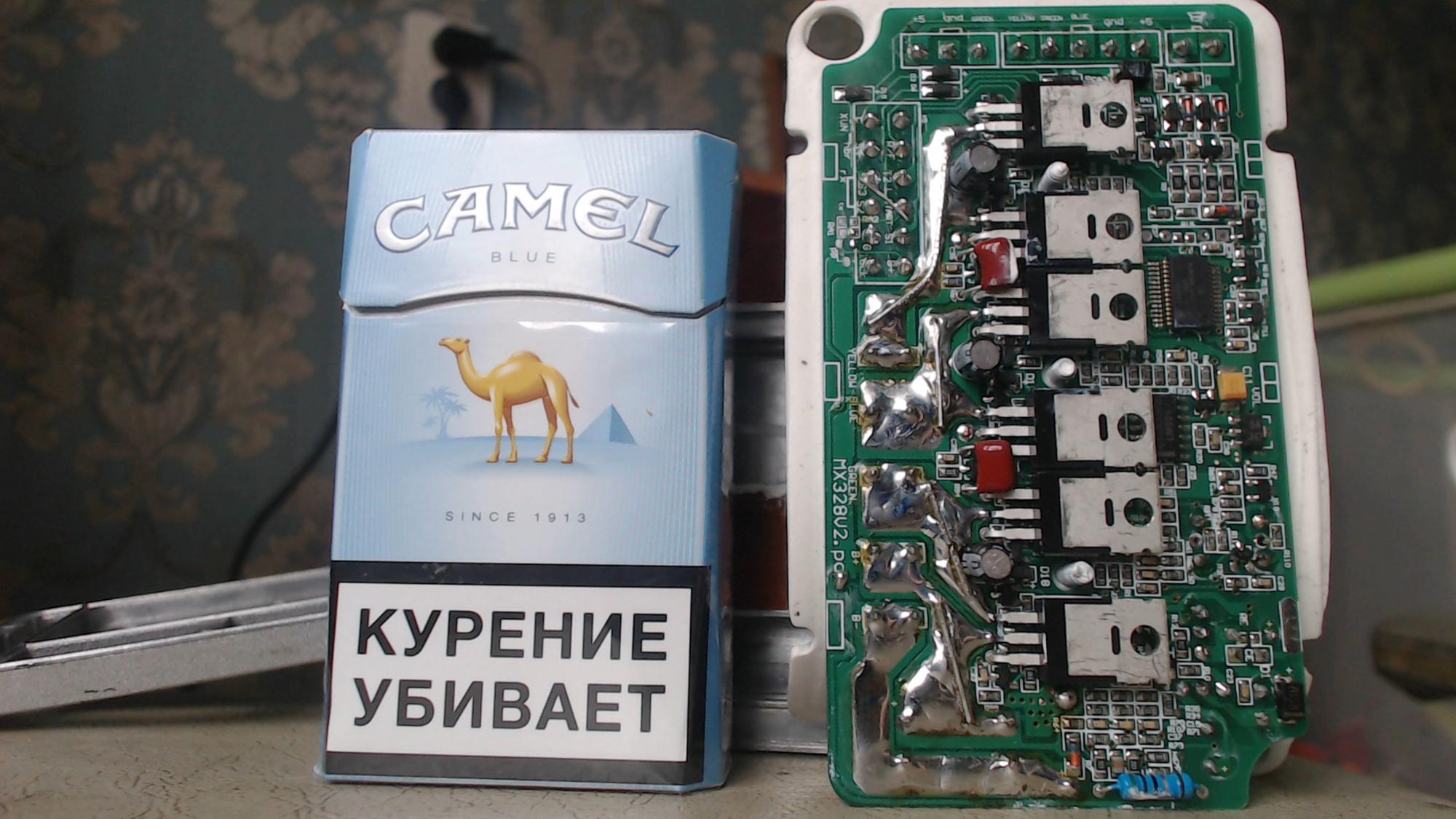

upd:
Пока что разобрал старый контроллер, чтобы проверить его состояние. Пока что как то печально.
Из-за того, что с 1 стороны была потеряна резинка-уплотнитель (не мной) туда в свое время что то немного попадало.
Дорожки с обратной стороны платы немного окислились. Вроде не критично. Так же напрягло, что плата кривая Х_х. Вернее криво к ней припаяны транзисторы.
Вроде своим ТТХ соответствуют, кондеры 63V 470uF транзисторы 7088R, что написано на чипе прочитать невозможно  :pardon:

Цитировать.Да и о какой герметизации может идти речь, если разъемы все равно открыты для влаги?
Если подержать в руках автомобильную блок-фару со штатным ксеноном, то там блок будет установлен снаружи, а разъёмы выведены вовнутрь. Этим получаем отличное охлаждение и водозащиту. Но для этого нужен инжинер-разработчик, а не крохобор-маркетолог.  :neg:
ЦитироватьОни заявляют 2кВт. окей, даже при заряженной батарее (54В) нужно влить 37А.
У уже писал, что их 750Вт контроллер практически не греется. Думаю что при наружной установке нет проблем качать в том же корпусе и 2кВт. Транзисторы там, видимо, не чета чахлым Инфинеоновским  :-D И ток держат и сопротивление малое имеют в открытом состоянии.
Ток транзистор держит до 210А. Хватит? Зачем их китайской гирляндой лепить?
Если я должен лилипукиным или собаками Шувалова поклясться или нести материальную ответственность за удовлетворение GM-контроллером ваших чаяний, то я воздержусь. Ибо консультация бесплатна.  B-)
Кстати, не знаю почему они скромно пишут "750Вт", если слабый контроллер программируется до 30А.
