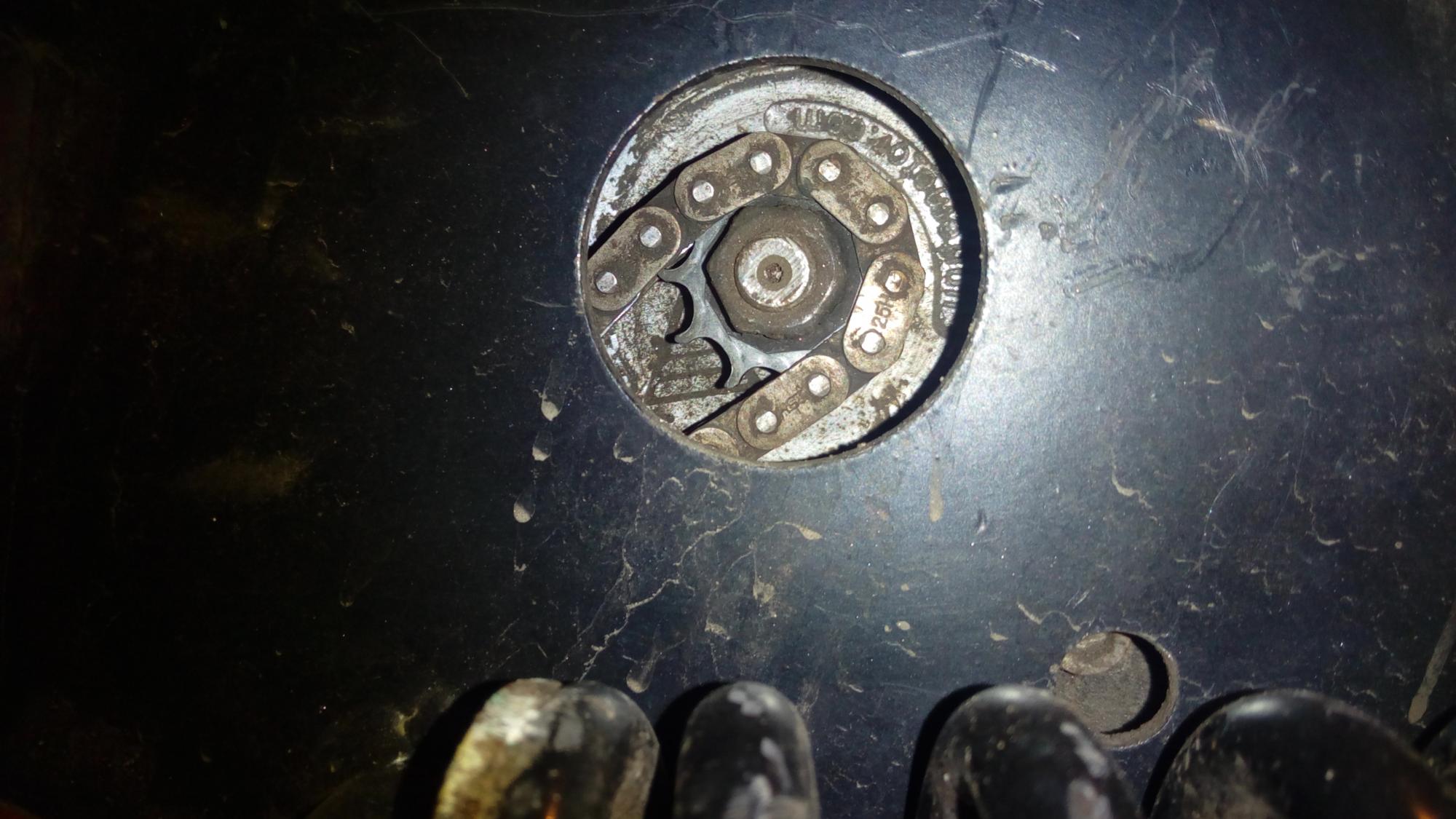

august33
Цитата: Кулибин от 19 Сен. 2016 в 20:01
Цитата: MrKrauze от 19 Сен. 2016 в 17:49
Всем здрасте! Принимайте новичка, пока тут плохо ориентируюсь. У меня Omaks 800.
Прошу ткнуть ноcом, где в Москве можно заказать батарейку помощнее, самокат 36В 800Вт, сейчас стоит свинец 3*12V 12AH, нужно увеличить радиус действия, домой пешком толкаю  :facepalm:
И еще вопрос, как вы подключаете фонарики к батарейке 36 В, или ставите отдельный аккумулятор?
Афигеть , и такое собрали. Каких только модификаций нет..
а чё?...у меня такой же...
Правда название именно Rhino, а так тоже самое  36В, 800Вт...
три свинины было по 12В, 12А*ч
хватало на 10км максимум, потом батки быстро сдохли...
взял литий-ионку новой химии 48В, 16А*ч
хватало на 30 км, когда движок родной коллекторник не был перегрет и ещё ездил)))
теперь ферритовым магнитам уже почти конец пришёл, но в полсилы ещё тянет...
самый отстой то, что всем звёздочкам и цепи пердец уже настал почти...
на фото видно...цепь постоянно растягивается, не успеваешь натягивать...
в общем стоковый вариант  - это жесть!...
коплю на МК, а там дальше переделка передней вилки и прочее и прочее)))))

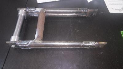

Ну вот наконец то настал тот час.
На днях буду вживлять новый маятник в старый свой носорог.
Центральный амортизатор.
Надо только где то порошковую покраску раздобыть или тупо антикором покрыть.
Самая сложная задача это крыло придумать. Надо какие то кронштейны приваривать. Буду по месту придумывать.

Кулибин
Щас видео сделаю какая причина была. Ну вообще основная это то что два убого стоящих амортизатора короткоходных. Ну а остальное в видео.

Тв сначала ушки продумай и привари,а потгм крась.
Мелочьевку тпкую без проблем,полагаю,тебе покрасят там,где красят диски.
Кулибин
Я полностью поставлю на ход, приварю все крепления тормозов и крыльев а потом всё разберу и покрашу.
GrеуB
Тяжёлый небось маятник вышел. Я бы, наверно, перья замутил из разрезанной вдоль квадратной трубы. А цельную трубу на поперечину поставил.

Кулибин
Да у меня задний маятник постоянно трескался, усиленный двумя квадратными трубами перестал ломаться и то недавно нашел мелкую трещину, заварил. Теперь точно не будет трескаться.
