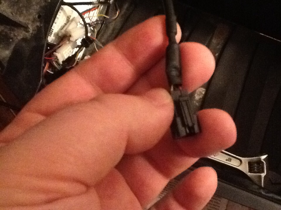

[user]Hper2[/user], никак. С щёточного контроллера идёт среднепотолочный  сигнал. Обычно ставят отдельный геркон с магнитом.
Каким проводом? Где геркон? Как на велокомпе?
Контроллер то есть ,а как его связать с штатным спидометром RHINO не ведомо.
Имеем все штатные узлы от рино ,мотор ,колеса,спидометр,ручки,кнопки. Нештатная только батка и контроллер
А клемы на контроллере все есть или тупо голые провода торчат?
И мотор то тоже 800  ваттный или нет?
Eltreco Rhino 48V, (1kW), Ливер.
На контроллере есть фишки- вход напруги выход напруги,throtlle,indicator,brake,chargebrakelights,power switch,SPORTS.
model dc controller 8S,power 800W,36V.

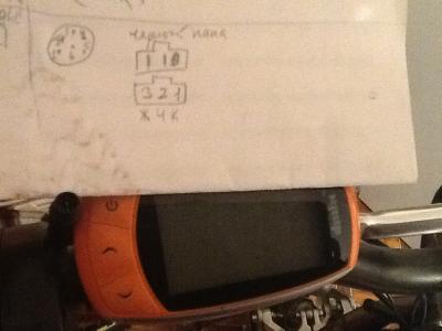

со штатного спидометра идут 6 проводов.(ч.б.з.к.с.ж-по цветам)

proekcionika
Если у тебя контроллер родной, и двигатель на 800 ватт и контроллер, то все должно сходиться как пазл.
У мен киловатт ник, так что не знаю на сколько схожи клемы, но стараюсь тебе помочь.
Помимо подписанных клемм, должна быть еще черная клема выходящая из контроллера, она похожа на папу, но всё же она мама) то есть в нее должны входить три штырька от клемы с компьютера. Да да, именно с компьютера (экрана или как ты его там называешь) идет шести жильный провод, но из шести используется только три Желтый, Черный и Красный (розовый но всё же округлил до красного)).
И мало того, примерно в 10 см от компьютера сначала идет соединение шести контактного круглого вида, но это только на руле чтоб можно было от соединять, потому что остальное идет в стойке руля и выходит внутри отсека батареи вместе с другими проводами шинами, и вот там то выходит от компьютера черная прямоугольная фишка-коннектор-клема с тремя папами контактами.

Hper2
Спидометр вот этот
http://mykvadrotoy.ru/zapchasti-dlya-lektromobiley/spidometry-urovni-zaryada-zvukovye-signaly/spidometr-s-indikatorom-zaryada-36v
на контроллере только Питание вход-выход,ручка,турбо ,индикатор какой -то,выключение  ну и и тормоза  ФСЁ, ФИШКИ.

gde700
Был у меня такой, пришёл с CD-17... Значения показывает средне потолочные. Показания скорости подгоняются переменным резистором, настройка снизу, через отверстие тонкой отвёрткой. Сигнал берётся с выхода контроллера, обычно названного "speed".
Не советую с ним заморачиваться. Купить простейший велокомп за 200 рублёв, ручку газа с индикатором на напряжение своей батареи, на колесо магнит, и будете знать и реальную скорость, и пробег, и остаток заряда.
