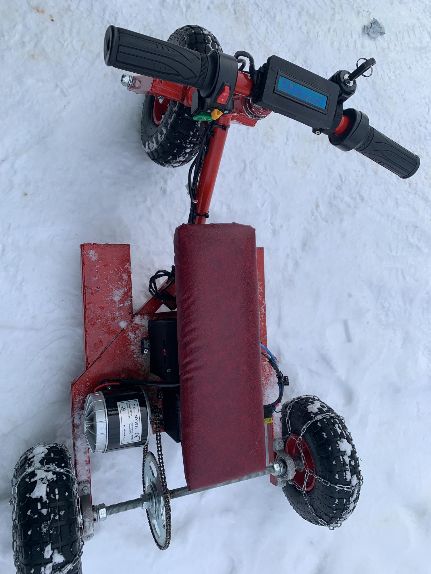

Добрый день. Данную работу я выставил сюда, чтобы узнать мнение людей, который занимаются или увлекаются электромобилями.
В марте этого года я закончил очередной проект и вспомнил о встрече с директором детского парка. Он сетовал на ненадежность китайских электромашинок для проката и просил помочь в их ремонте.
Вот с этого места и началась работа по электромобилю.
Сначала выбирали мотор и электропривод, с моторами долго  не возились, взяли от электровентилятора радиатора ВАЗ 2108.Живу я в Тольятти, и этого добра здесь пруд пруди вчера, сегодня и завтра. Мощность 110вт., а надо 200-400вт. минимум. Решение одно- объединить моторы два в один, получилась одна единица привода мощностью 220 Вт. Если делать маленький автомобиль для малыша 3-5лет, то хватит одной пары. Сделал, сел, поехал со скоростью в 5км/час., даже в гору тянет. Пошел дальше: поставил две пары моторов, скорость - 12км/час.(!)
Собрал пробное шасси, колеса от скутера, чтобы меньше было сопротивление качения.
Получилась смешная тележка, габариты самые демократичные: база- 1000мм, колея- 1000мм., на каждое заднее колесо по паре моторов. Так как у моторов 2600об/мин., то пришлось сделать передаточное отношение, понижающее обороты до 100об/мин. Управлять моторами взяли комплект КИТ в радиокомпонентах, реостат опять ВАЗовский от положения дроссельной заслонки, деталь надежная и всегда есть замена. Рама сварена из тонкостенных труб квадратного сечения с минимальным весом. Руль от ВАЗовской машины (в последствии изготовили свой по дизайну). Радиус разворота не превышает 3м. Взяли поролон на сиденье, фанеру на пол, АКБ стартерные 2шт. Напряжение 24 вольт, моторы соединены последовательно и таким образом, чтобы была функция электродифференциала.  И машинка поехала, с хорошей динамикой, хотя сели два больших дяди, дальше больше.
Но в таком виде на люди не покажешься, поэтому пригласили дизайнера, чтобы придать привлекательность внешнему виду. Задача была в том, чтобы автомобиль не оказался «инвалидом» и не был похож на заурядный гольфмобиль. И создалась уже целая группа неравнодушных людей из механиков, электронщика, дизайнера и модельщиков. Каждый делал свою работу и делал ее профессионально.
Все работы проводились в гараже с хорошим техническим оснащением.
На всю работу ушло чуть больше двух месяцев. Наш автомобиль выехал во всей своей красе 6 июня 2009 года, в День города. Основные органы управления - это руль, электронная педаль газа и педаль тормоза. Также есть габаритные огни, поворотники, стоп сигнал, фара и самое интересное - усилитель для внешнего подключения любого плеера. Производя регулировки на плеере, можно слушать свою музыку через колонки во время  движения электромобиля. Благодаря этой функции, электромобиль получил название « ПЛЕЕР».
Что получилось можно посмотреть на фото. Работа еще не закончена, но Player уже умеет ездить и доставлять радость  детям и взрослым....
Если заинтересуют подробности, могу выложить дополнительный материал и описание.
Федор, Тольятти.

Довольно неожиданный выбор двигателя для фирменной разработки. Однозначно ставить специализированный электропривод.
Расскажите как решена трансмиссия.

Замечаний всего два:
1) у вас в передней подвеске я увидел вместо амотризаторов "отбойники" от амортизаторов(желтого цвета) - они нестойкие :( и имеют остаточную деформацию... Чтобы кардинально не менять подвеску - порекомендую их заменить на "круглые резинки" от "стоек" реактивного рычага передней повески какой-то машины - там резинки прочнее и на такую вот работу(сжатие) хорошо запроектированы. Поставить несколько резинок на всю высоту вместо "отбойника".
Вот от такой вот стойки резинки:
2) привод... моторчики по-моему будут плохо охлаждаться... Какая масса автомобильчика ? ...туда так и просятся два МК от эл.скутера :)...
И если не сложно - то выложите пожалуйста подробности :)

Двигатель неубиваемый. В начале 90тых этот мотор я использовал в качестве зачисной машинки при рехтовке автомобилей, при перегреве охлаждал в ведре с водой, не убить.
i
Это не первая работа, но набрался наглости и выставил на форум.
Alex soroka
Отбойники ВАЗ 2110 проверенные, по результатам испытаний выдерживают 2млн. циклов сжатия без разрушений, НО под ними на оси одеты клапанные пружины, а эта сила, сломать их для такой малышки не под силу. Моторчики гоняли в стандартном исполнении, так как есть. Но на машинки их сверлим чтобы продувались, пр 2600об/мин работают как вентиляторы, гляньте на автогенераторы, они продуваются тк корпуса не герметичные + в них летит грязь и тд. Вообще эти моторы работают до посинения, еще не убили ни одного.

Интересно посмотреть конструкцию переднего моста и рулевого управления. Если возможно.

Про переднюю подвеску напишу чуть позже, не получается фото вставить, мне сын помогает.

polk
вот получилось самому фото вставить, а то я чертеж пытался и никак.
на первой фотке передний кулак он стоит на оси и имеет возможность поворачиваться и двигаться вверх по ней на 40мм., за счет этого он поворачивается и демфирует маленькие неровности. подвеска не ахти , но для малых скоростей годится. ось изготовлена из штока амортизатора, он хромированный и каленый, так что не боится задиров.
фторое фото это рулевой механизм, почему так- просто очень хотелось чтобы как у настоящей машины руль поворачивался хотябы на один оборот, а не на девяносто градусов как на игрушках.
А это, на фото внизу с права, как я писал выше МикроБ, рядом с плеером, кстате дизайнер один. вот его тоже пытаемся поставить на электртягу.
А вторая  фотка это калина для детей 3-5 лет(сдесь дизайнер другой, тоже в наших гаражах сделал себе студию), как раз такая же, каку человек на форуме строит для внучке
